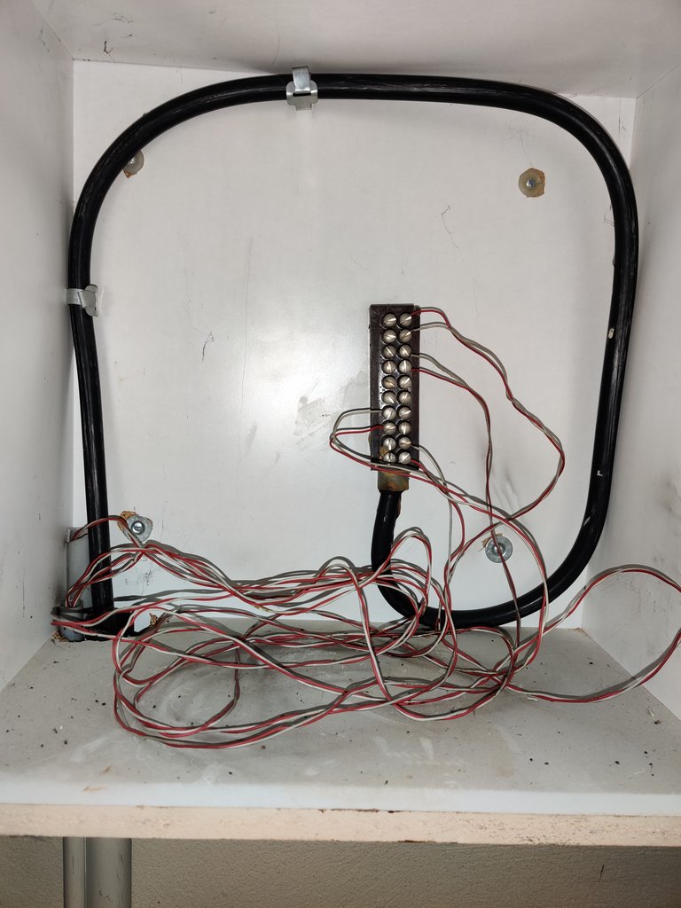

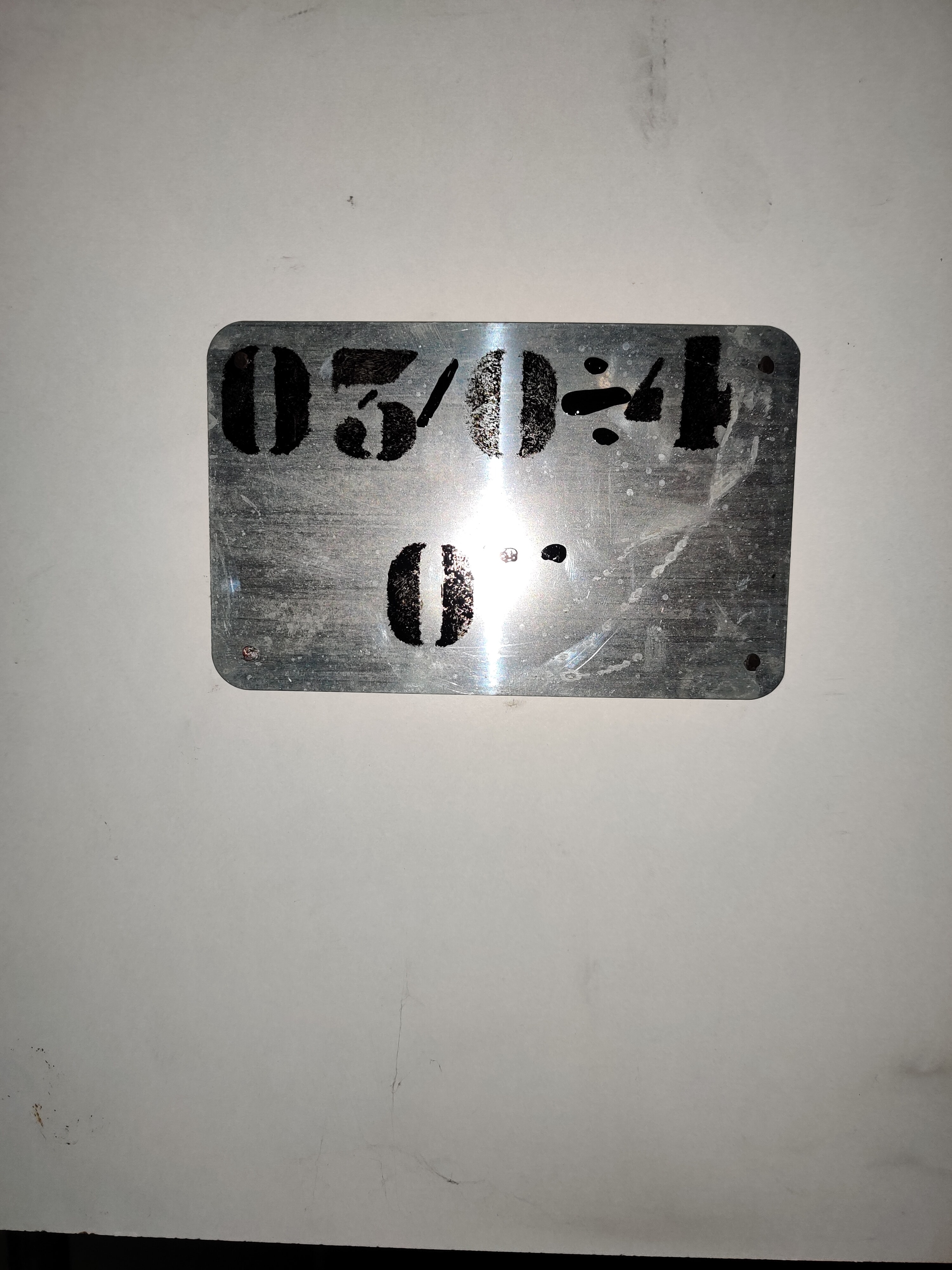

          Altra domanda. La chiostrina del mio condominio è uno vecchio della SIP. All'interno c'è questa scritta:
          Che significa?
          Però, nonostante negli anni l'interno non sembra essere messo male:
          Mi sono letto anche la guida presente qui ma non riesco ad interpretare bene la scritta sulla mia chiostrina
          Ci butto: Armadio 3 decadi dalla 0 alla 4
          Di cui la 0 derivata doppia
          Non ne sono assolutamente sicuro
            edofullo Cinque decadi? Sarebbero veramente tante, forse in un maxi complesso a Milano o a Roma.
            E in foto si vede una sola decade, anche poco utilizzata (4cp).
            Io sinceramente vi consiglio di evitare di cercare di interpretare le vecchie piastre metalliche, è più complicato delle attuali perché prima era (in parte) diverso.
              Hadx Infatti non ci ho capito niente :-), io vivo in un paesino in provincia di Parma ..quindi escludo il maxi complesso.
              Vivo in un condominio con 4 appartamenti, ti confermo che la decade è solo una.
