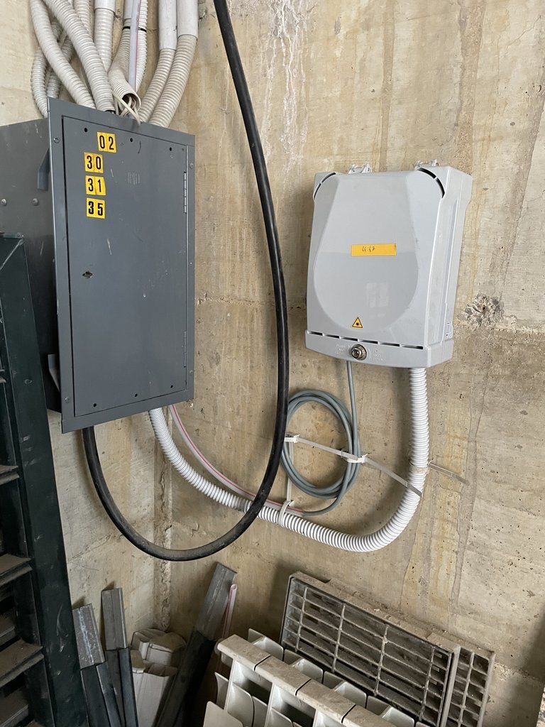

I cavi telefonici non arrivano direttamente dall'armadio in strada, bensì dall'armadio partono dei cavi multi coppie (con decadi in rame) che poi vengono terminate in una box condominiale che contiene la morsettiera dove poi collegare il cavo telefonico che entra nell'abitazione.
Fibercop posiziona un distributore ottico per ogni box rame, in modo da poter servire con la fibra le stesse utenze che sono servite in rame.
Un esempio, poi le forme possono cambiare:
Premi per mostrare
Premi per nascondere
A sinistra il distributore rame e a destra il distributore ottico
Quindi mi domandavo se le due scale (A e B) abbiano due box rame differenti oppure se ne è uno unico.
