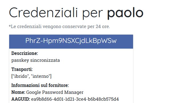

      Dalle immagini sembra che tu abbia usato il password manager di Google per registrare la credenziale piuttosto che la chiave FIDO.

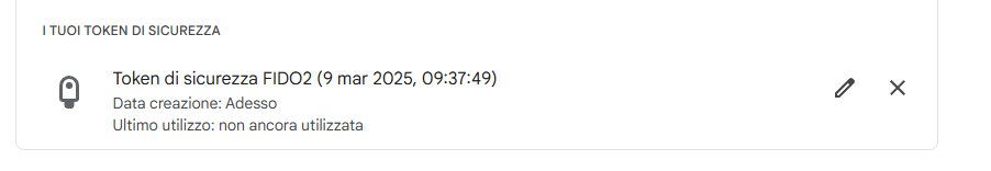

      appena creata,la chiave è riconosciuta da https://webauthn.io/ ma non mi fa accedere a facebook
