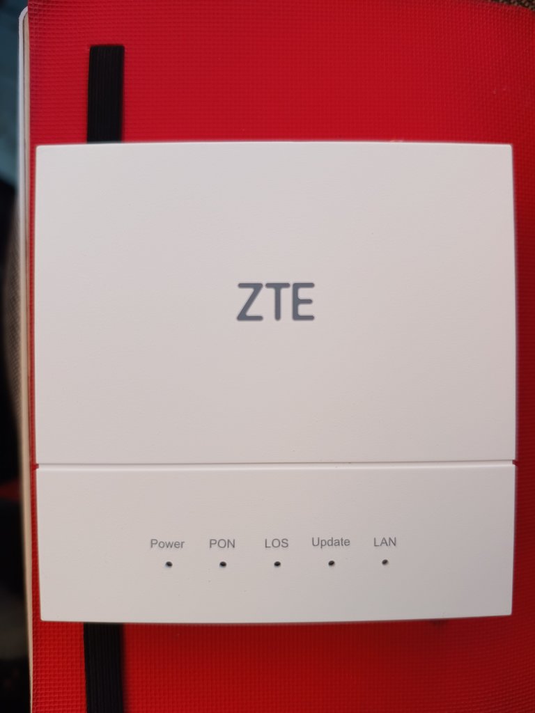

Sicuro della felicità di molti, informo dell'arrivo nel mio magazzino di zona degli ONT ZTE F6005 V3.
Ho letto in molti post che dovrebbero risolvere il problema dell'upload basso in certe situazioni.

    Si, su rete OF risolve del tutto.
    Su Fibercop ho visto test un pò altalentanti, da indagare meglio se la causa è l'ONT o altri fattori contingenti.

        loca66 Sicuro della felicità di molti, informo dell'arrivo nel mio magazzino di zona degli ONT ZTE F6005 V3.
        Alla buon'ora, girano da ormai 1 anno anche su rete FiberCop...
          puffin23 Alla buon'ora, girano da ormai 1 anno anche su rete FiberCop...

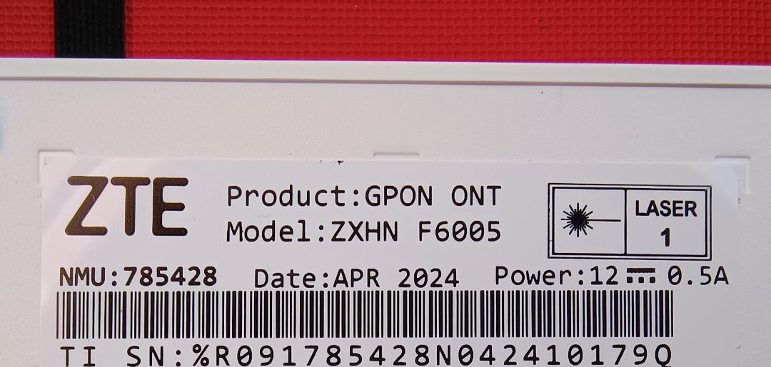

          Chissà che giri ha fatto quello della foto, visto che è datato aprile 2024! 🤣

          puffin23 girano da ormai 1 anno anche su rete FiberCop
          Io è il primo che vedo, gli altri ZTE erano versione diversa.
            loca66 ho sentito di qualcuno che ancora riceve solo Sercomm e altri che già ricevono Zte V3 da un po'.
            Io ho trovato un V3 e ho provato a swappare SN come avevo già fatto da Sercomm a F6005 2022, ma niente stavolta non ha funzionato.
