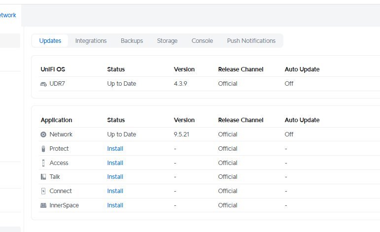

Al momento la versione del firmware e dell'app Network sono le seguenti:
- UniFi OS 4.3.9
- Network 9.5.21
