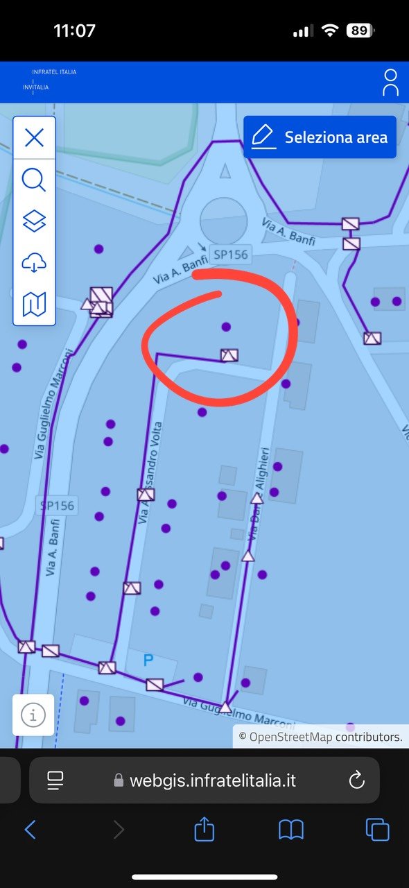

oggi avevo l’intervento con iliad per attivare la fibra, è arrivato il tecnico e fa che non potevano attivarla perché non riuscivano ad allacciarsi da nessuna parte, mi ha chiamato openfiber a mi fanno che dovevo contattare iliad, e loro mi hanno detto che avrebbero fatto il “ko” e mi avrebbero rimborsato il costo dell’attivazione ma sul sito di openfiber mi dice che sono collegato e sul sulla mappa di infratel appare così? non so cosa fare

    Quella cerchiata è la tua abitazione?
    Con il pallino sopra?
    Se si, il ROE si trova nel tombino quindi da lì devono collegarti.
    Puoi darci l'indirizzo preciso?
    • Mhanu ha risposto a questo messaggio
      • Autore
      TheMarsican si esatto, ma il tecnico sta mattina ha controllato e a detta sua non hanno modo di collegarsi, Via Alessandro Volta, 25 Mezzago (MB)
        enricoz ha aggiunto il tag Infratel .
        Mhanu ma il tecnico sta mattina ha controllato e a detta sua non hanno modo di collegarsi
        Ma è presente il tombino BUL nella posizione indicata su WebGis?
        Il civico è correttamente vendibile ed anzi, ha 6 Unità Immobiliari attestate, quindi dovrebbero pure pensare ad una soluzione con multi-fibra + diramatore, eventualmente.

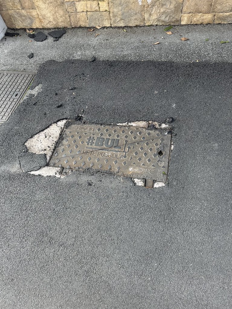

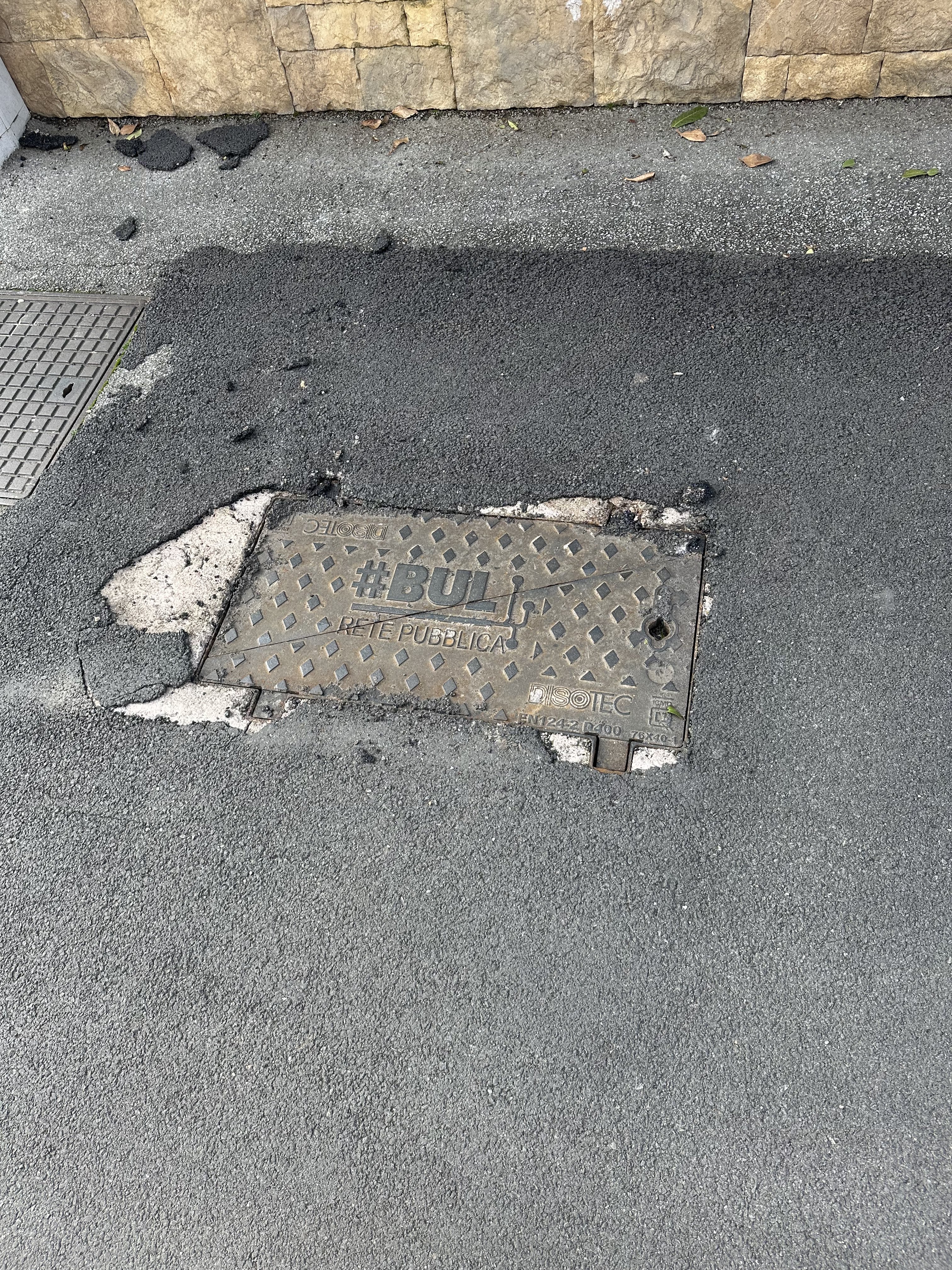

        quello cerchiato nella prima foto non sembra essere presente in strada, mentre quelli nelle foto qua allegate sono quelli prima della curva
          Mhanu
          Non hanno realizzato un pezzo di infrastruttura...🫠
          Mhanu
          Manca un pezzo di infrastruttura allora...
          Avendo dovuto utilizzare le canalizzazioni dell'illuminazione pubblica, dovevano metterlo affianco al palo della luce addosso il tuo recinto.
          La situazione andrebbe chiarita per bene, soprattutto all'ente statale Infratel Italia che è la proprietaria dell'infrastruttura BUL.

                Si WebGis è presente il tracciato ufficiale del progetto e quel pozzetto con ROE doveva essere messo in strada.
                Se non c'è significa che hanno saltato un pezzo di infrastruttura ed è grave come cosa essendo un'infrastruttura pubblica.
                Fai come Lorenzo1635 ha scritto e nel caso ti suggerisco pure di vedere se riesci a reperire i contatti del Field Manager di OpenFiber presso l'ufficio tecnico del comune.
                  TheMarsican Si WebGis è presente il tracciato ufficiale del progetto e quel pozzetto con ROE doveva essere messo in strada.
                  Attenzione, però. Webgis non viene aggiornato a cantiere in corso. I tracciati possono essere relativi alle seguenti fasi: Progetto esecutivo approvato (pre-cantiere) o Collaudo effettuato. Nel mezzo di questi due passaggi c'è tutta la fase di cantierizzazione per cui possono risultare varianti di qualsiasi entità.
                  A parte questa considerazione ed entrando nel merito della situazione dell'utente, esiste un CUIR emesso ad Agosto 2024 ma non c'è nessun as-built nè tantomeno un invito al collaudo, e nonostante l'apertura in vendibilità mi risultano ancora lavori in corso con note impresa a Febbraio di questo anno.
                  Non conosco lo storico del comune, ma da un anno a questa parte è diventata ormai (cattiva) prassi la commercializzazione mentre è ancora in corso la realizzazione della rete secondaria.
                  @Mhanu una segnalazione ad Infratel la farei in ogni caso come consigliato da chi mi ha preceduto. Sii più preciso possibile.
