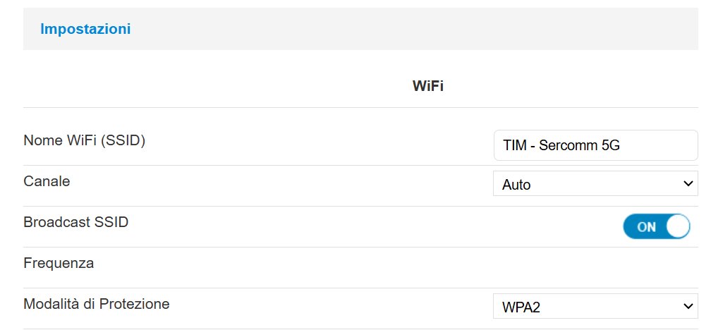

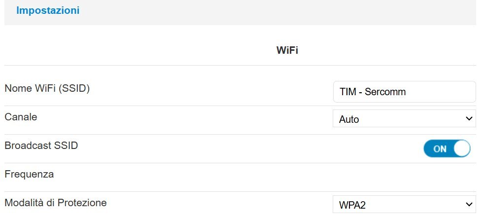

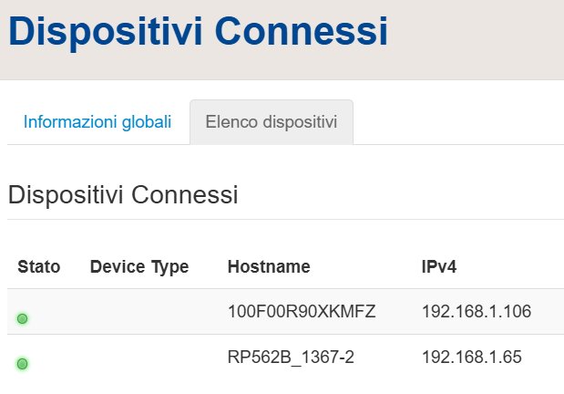

            Ho eseguito qualche prova.
            Dopo reset mi sono collegato con LAN e ip statico su PC, puntando 192.168.1.254.
            Entrato nel repeater ho modificato il modo di funzionamento in Repeater universale.
            Dopo riavvio ho associato il repeater al router Tim Hub+ Technicolor (non configurato in easymesh).
            Una volta associato il repeater ho visualizzato IP del Sercomm nella lista dispositivi del router.
            Purtroppo ho verificato che non si possono modificare nomi e pwd delle reti wifi se collegato come repeater.
            Dopo altro reset ho provato a configurare il modo Access point.
            Dopo riavvio, ho verificato IP del Sercomm dalla lista dispositivi del router e sono riucito a modificare il nome delle due reti wifi che escono dal repeater.
            Nella guida non avevo verificato tutte le possibilità.
