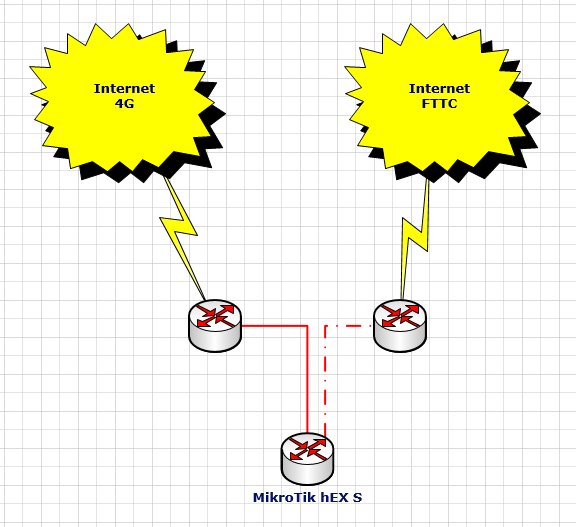

        Tieni anche presente che se vuoi una gestione automatica delle 2 tipologie di connessione (FTTH e 5G), dovrai avere un router che ti consenta di configurare una doppia WAN (che sia poi gestita in fault-tolerant o load-balancing).
        Per darti un'idea, una soluzione tipo questa:
