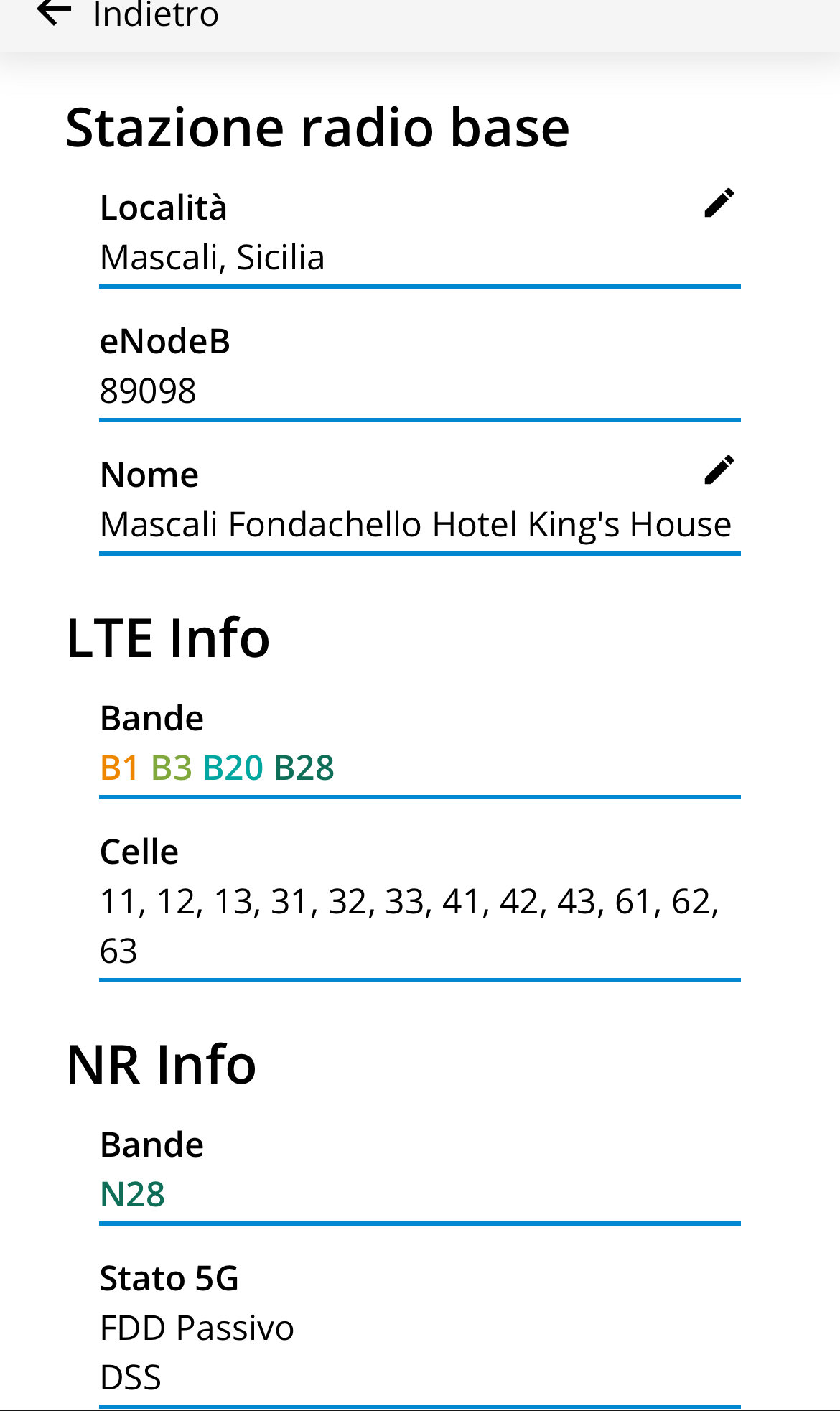

Ma quella Vodafone è una bts 5g? Perché potrei provare con loro
    giolongo93 Si è una 5g ma non potentissima perchè non è raggiunta da N78. E' attrezata solo con N28. Potresti aggregare in LTE B1, B3, B20 ed caricare in 5g la N28. Oppure tutto LTE le B 1,3,28 e 20. Dipende dal modem se 4 o 5 g. Potresti fare dei test con un sim vodafone ed un buon telefono 5g. Ti segnalo anche la BTS wind 440451, non distante, che è attrezzata 5g con N3...
      giolongo93 io guarderei quante bande ha la BTS windtre(quella con N3) e mi prenderei un router 5g usato Outdoor (tipo zte mc7010), scheda SIM denat venduta da alpsim e resterei così . Al limite fatti mandare la SIM da alpsim e fai speedtest all'esterno di casa tua nel corso della giornata per vedere come va. Poi al limite, come ultima spiaggia, valuterei starlink.

          Ho trovato questa che è praticamente attaccata al punto dove mi trovo.
          Ha senso provare FWA di Vodafone con il 5g?

              giolongo93 potrei sbagliarmi ma con N28 dovresti poter andare al max a 100 Mbit/s.
              con N78 passi a 1.38Gbit/s sempre teorico.

                    con N28 in 5g, se ha vista, sei intorno ai 200/250 reali, con N78 almeno il doppio
