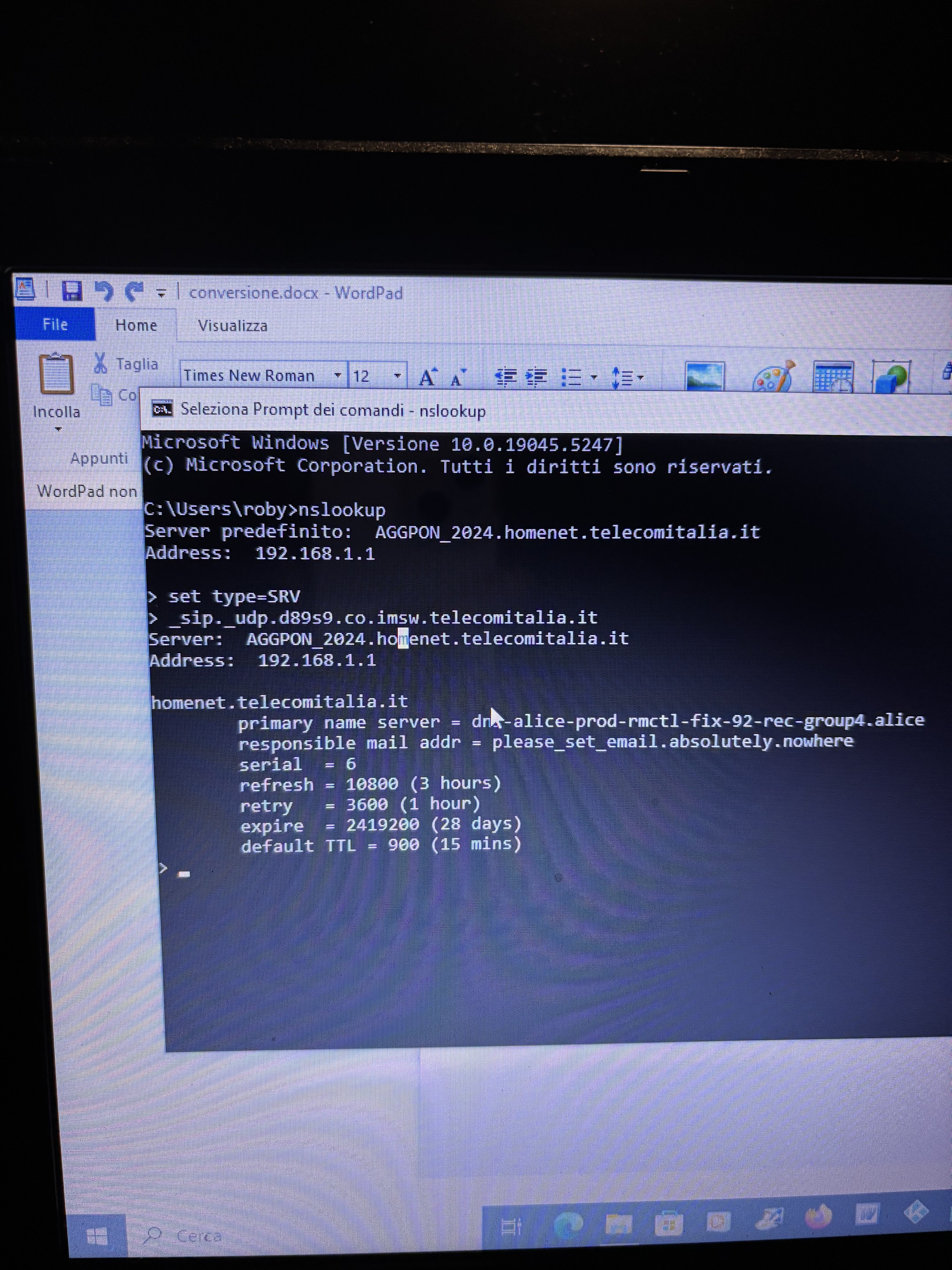

siriobasic Allora ho controllato e il forum NON PRENDE IL TRATTINO BASSO nel copiaincolla e quindi la procedura incollata non risulta corretta
sip.udp.d89s9.co.imsw.telecomitalia.it *
è la sintassi giusta e va, ho provato adesso e
nol01bopims01.co.imsw.telecomitalia.it
è quello priority 10 nel tuo caso
che risolto
85.38.239.72 è il formato numerico, se non andasse prova 85.38.239.72:5060
fammi sapere se risolvi
*anche qui NON VISUALIZZA I TRATTINI BASSI NEL POST, RISULTANDO ERRATO IL COMANDO quindi se vuoi fare riprova devi aggiungere
trattinobasso SIP punto trattinobasso UDP punto e poi il dominio
E'URTANTE CHE NON SI POSSA SCRIVERE LA SINTASSI GIUSTA DEI COMANDI CHE IL FORUM LA MODIFICA ( ps l'urlo invece è voluto )
