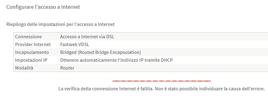

      TheMarsican ciao,grazie per la risposta...io ho chimata il servizio clienti e mi hanno detto che se non mi serve il servicio voce ,basta solo collegare il modem e funziona tutto.Io ho provato a fare cosi,impostando nel Fritzbox una nuova connessione scegliondo " Fastweb" ma non funziona compare la seguente schermata.
        ruben79
        Se non viene abilitata la cosa lato Fastweb i sistemi non potranno mai registrare il MAC del tuo Fritz.

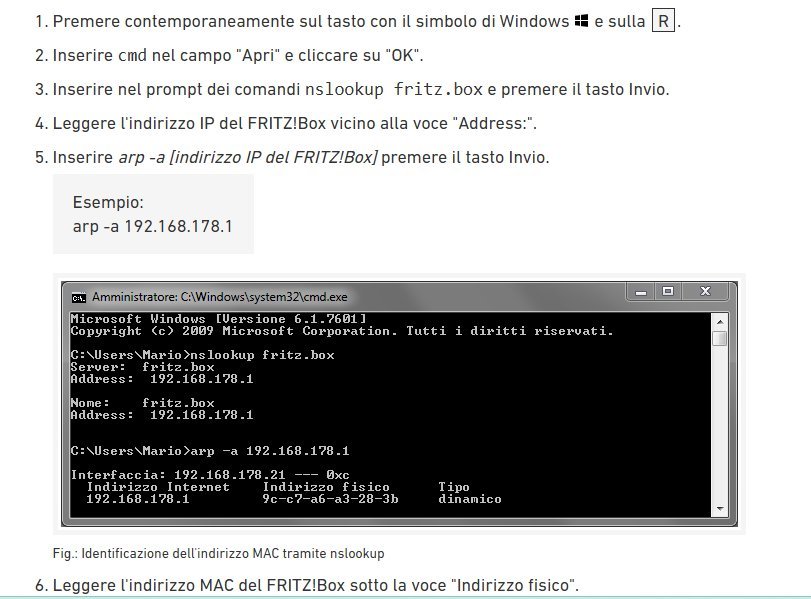

                        Vi chiedo un consiglio...ho letto che per fare questa operazione quando mi chiameranno mi chiederanno l'indirizzo MAC del Fritz.Box.allora,io siccome non butto mai niente ,ho recuperato la scatola dove ho trovato il Mac Adr composto da numeri e lettere.Prima di trovare la scatola però non sapendo di averla ancora,avevo cercato in rete come recuperarlo e nel sito di AVM ho trovato questa procedura:
                        Con questa modalitò però l'indirizzo Mac nella parte finale è diverso da quello riportato nella scatola solo per quanto riguarda le ultime due lettere che nella scatola sono DB, mentre seguendo la guida AVm compaiono le lettere DE....secondo voi a quale dei due dovrò fare riferimento? Grazie

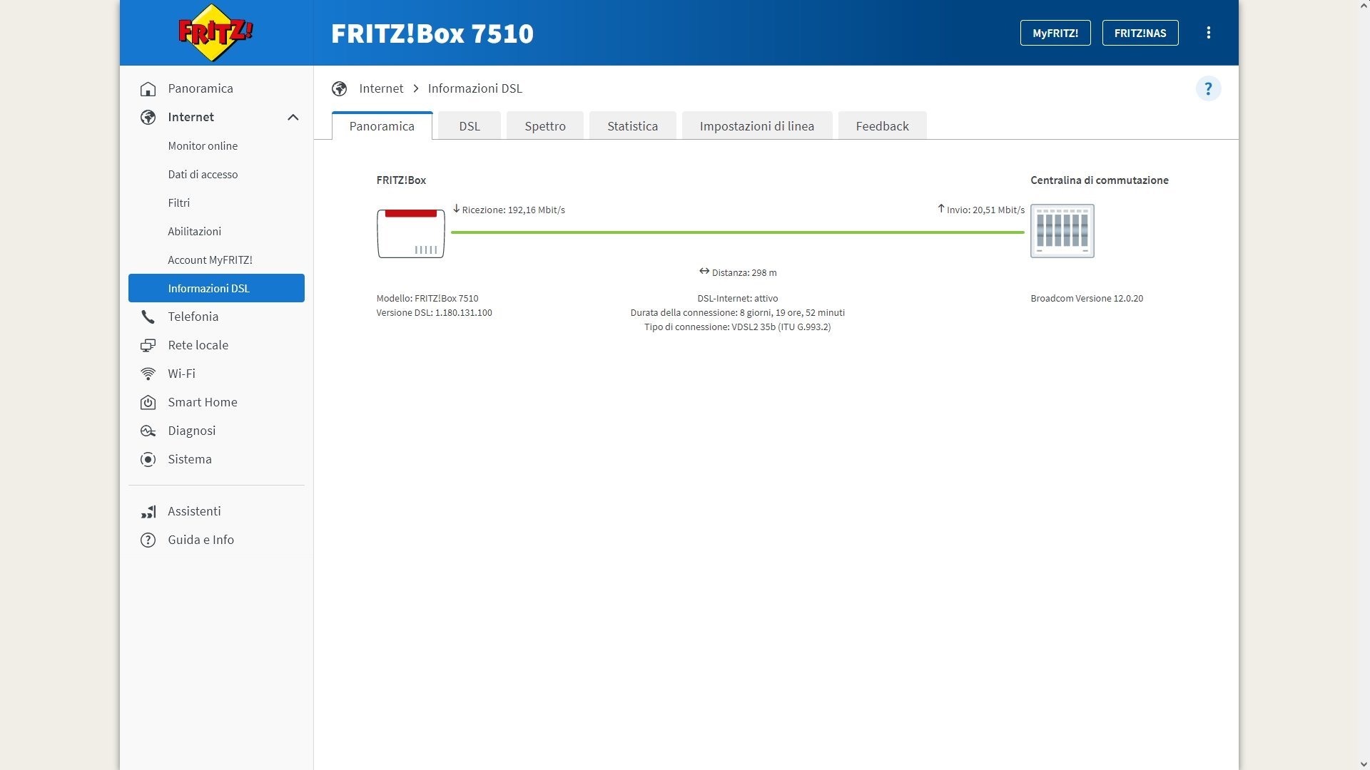

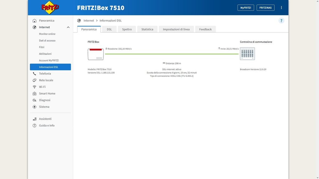

                            Bast Beh...proprio senz'altro no...Va a 192 Mbps a 300 metri dall'armadio... 😄
                            vedi un po' qua...VDSL2 35b, ce l'ho dal 2019...
                            (lo screenshot è vecchio, riciclo uno che vi ho mandato tempo fa, perché adesso non sono a casa)
                              herbert_one Intendevo dire che Fastweb aveva - forse ha ancora - armadi slu non aggiornati al 35B, cioè che sono soltanto 17A. Non intendevo certamente dire che non ne ha nessuno 35B 🙂
