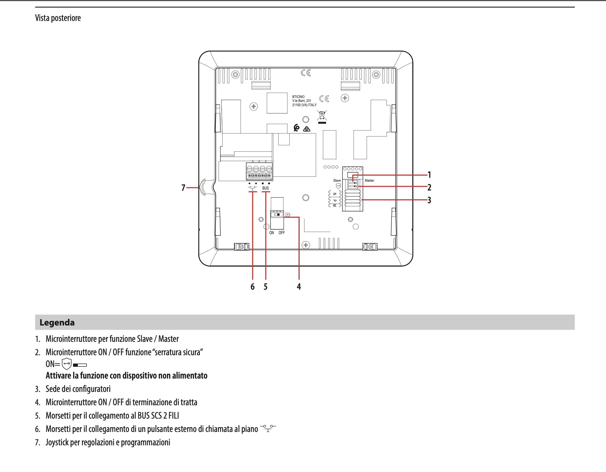

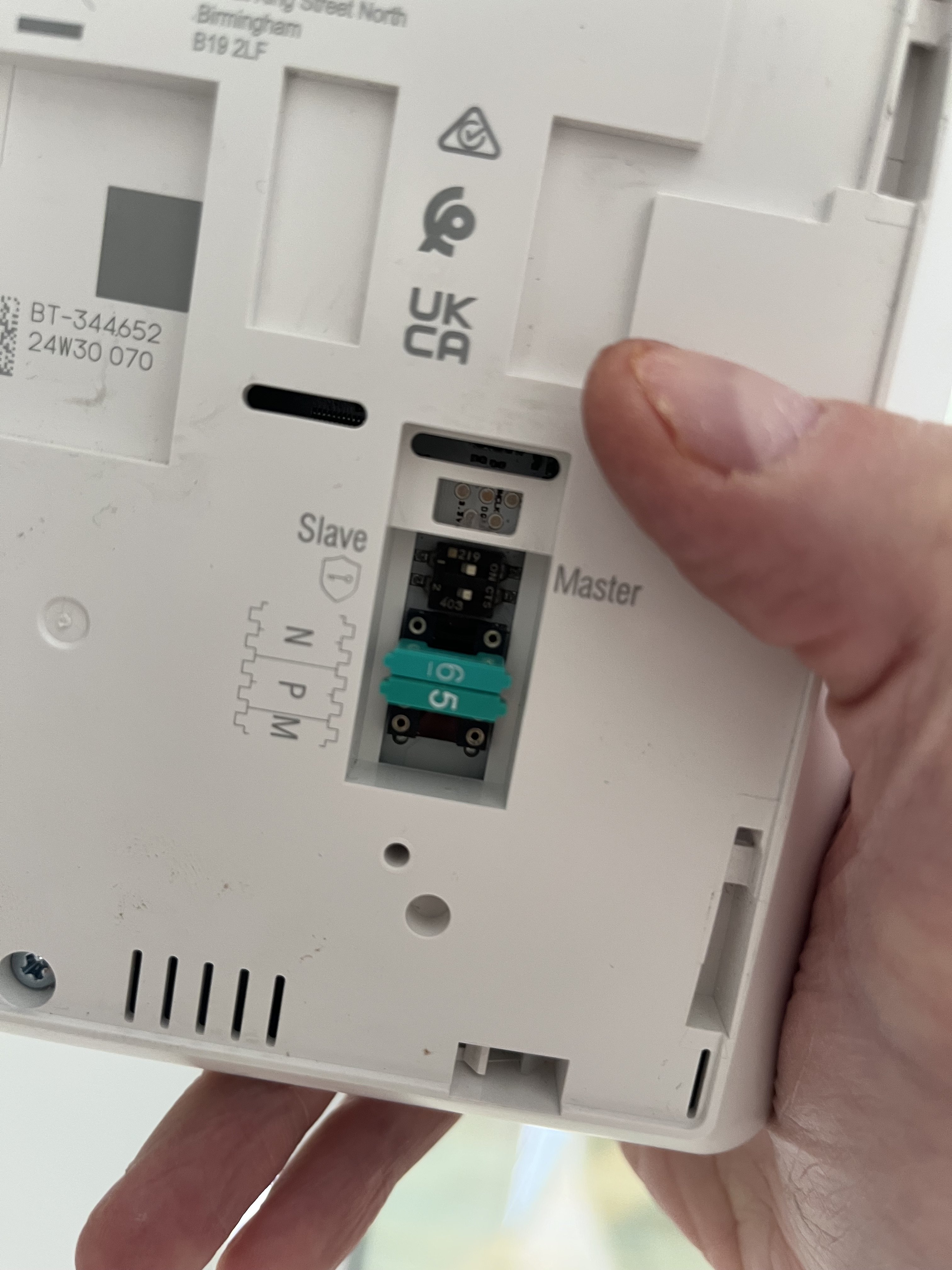

    Ciao Lorenzo, effettivamente mi ci ritrovo, la cosa che non mi torna però è che smontato il videocitofono l'interruttore della "serratura sicura" è impostato ad off.
    Allego le due immagini dove si vede l'interruttore dietro il videocitofono e il manuale.

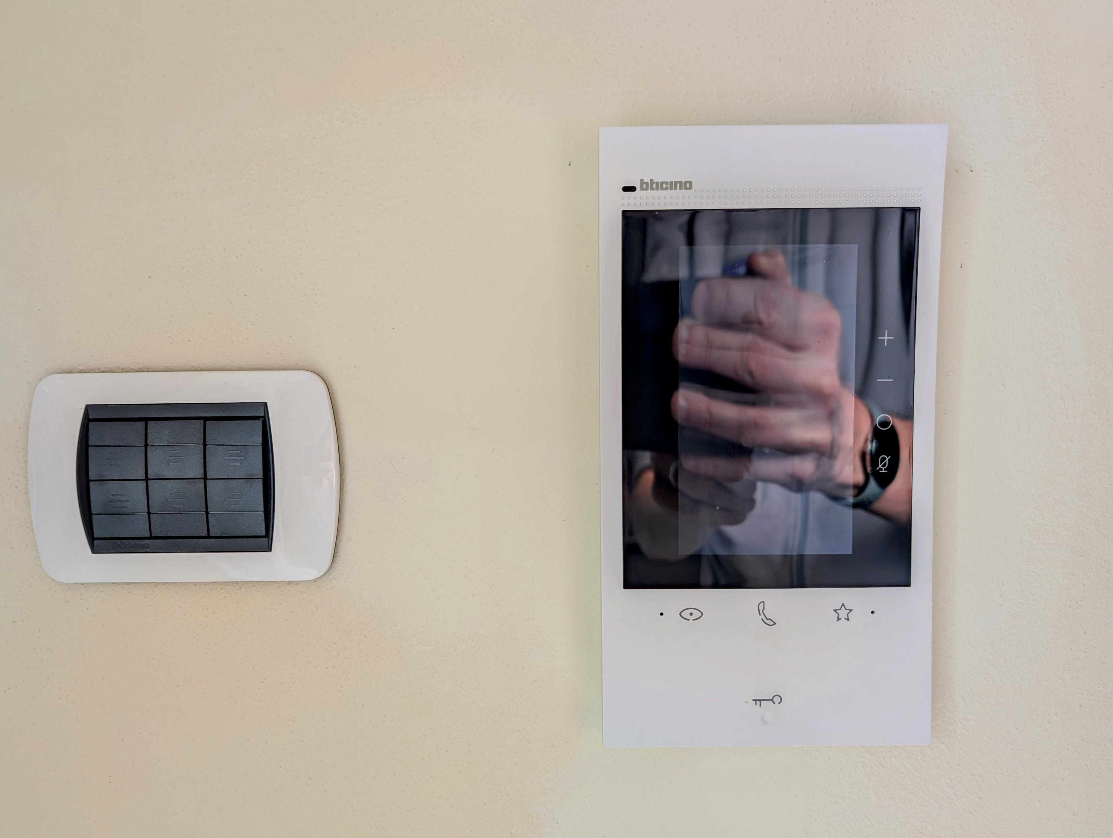

                Technetium Cosa metti una pulsantiera sotto il display ?
                Esatto, ed e' comodissima (in famiglia adesso usiamo praticamente solo quella):
                Nella 503 ho messo anche i Shelly.
