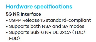

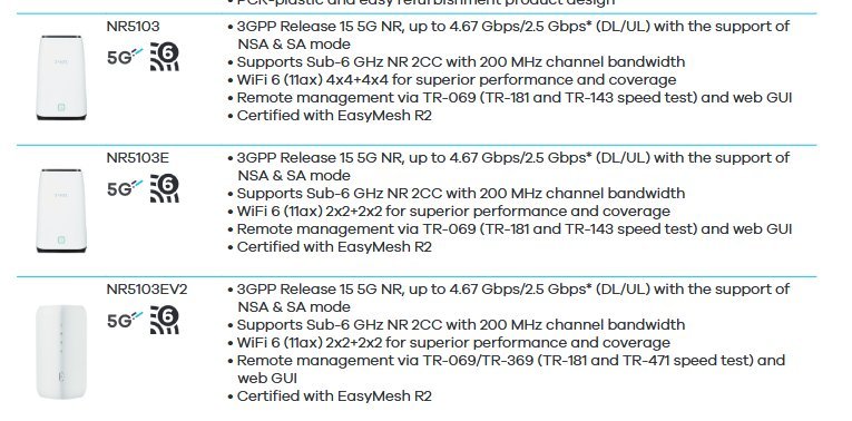

              Allora mi tocca fare diverse prove prima di tirare conclusioni.. a proposito nelle specifiche dei 2 router linkati la compatibilità del Sub-6 GHz nel modello che ho io (NR5103E) non viene menzionata, questo significa che non è compatibile? Perché in questo caso le cose cambiano dato che la BTS dove mi collego ha proprio questa tipologia
                Dados questo significa che non è compatibile?
                No: il 5103E è compatibile ed è pure specificata la compatibilità nel datasheet:
