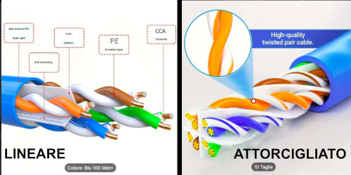

parlando di un cavo ethernet cat6 per un cablaggio domestico (circa 20m),
qual è la differenza tra il separatore interno a croce attorcigliato e quello lineare?
quale dei due rende il cavo più flessibile con curvatura maggiore?

    In questa immagine il cavo "attorcigliato" è un cavo multifilare ovvero pensato per i cavi Patch.
    A te serve un cavo solid core, ovvero con un conduttore unico in rame pieno.
    I cavi solid core sono pensati appunto per la posa e sono ottizzati per la terminazione con Keystone. A te serve questa tipologia di cavi.
    E aggiungo che il separatore a croce è alquanto antipatico
      darknike in caso di utilizzo con i keystone il fastidio della croce divisoria che va comunque tolta, limita poco la manipolazione dei singoli conduttori.
      grazie ragazzi,
      quindi, da quel che deduco, consigliate cavo CAT6 UTP senza separatore interno a croce con unico cavo di rame in ognuno degli otto cavetti.
      corretto?
        t-o-n-y I cavi cat6 hanno il separatore a croce. Il cat5e non li ha.
        Come detto se termini il capi del cavo con i keystone la croce (che va tolta) non reca particolare problema nel posizionamento dei conduttori sui keystone.
          faland1266 grazie, sì, termino col keystone 👍🏻
