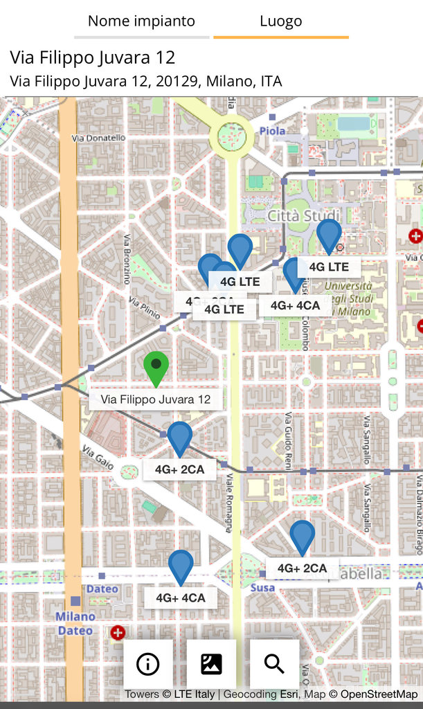

Vi allego innanzitutto le bts di tim vicino a me https://lteitaly.it/it/public/map.php#16/45.474231/9.2236876.
Da ciò che ho capito, per scegliere un buon modem, devo prima capire la potenzialità delle bts di Tim vicino a me, più bande aggregano, più avrò garanzia di maggiori prestazioni e maggiori velocità soprattutto, corretto? Se riusciste anche a spiegarmi questo concetto di carrier aggregation in modo semplice mi farebbe molto piacere ! Da cio che vedo però, vicino a me ce ne sono alcune che aggregano 4 bande, altre 2. Chi mi assicura che acquistando un modem che sfrutti 4 bande, si colleghi effettivamente alla bts che aggrega 4 bande e non 2? Ad esempio quella da 4 bande è distante 1km circa da casa mia. Pensate che sia troppo lontana? Considerando la situazione intorno a me, potenzialmente che velocità potrei raggiungere secondo voi con un buon modem?
