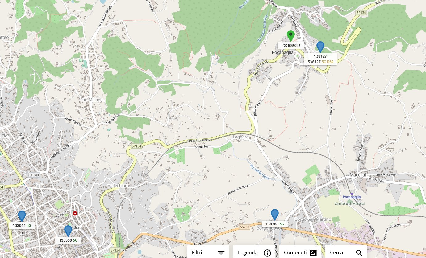

        Allora ho una Bts vicina ma e solo 4g o meglio quella cavolata del 5gdss, mentre l'altra e a 3 km in linea d'aria, in teoria e un disastro perche in casa prendo 2 tacche col modem 4g+ huawei b535 in banda 7 (25d e 15up), la 3 e la 1 anche 2 tacche ma prestazionalmente peggio e la b20 fa 10d e 8up con tacche massime, sul tetto non ho pali per quello volevo metterlo sul balcone, il modem attuale e davanti alla finestra del bancone, in teoria non prendo il 5g neanche col cel, speravo che con una antenna o un router outdoor di riuscirlo ad agganciare..
          Toxyco speravo che con una antenna o un router outdoor di riuscirlo ad agganciare..
          ce n'è addirittura 3 con N78(in basso nella foto)e immagino tutte sui 3km di distanza circa,e con un router outdoor non avresti problemi ad agganciare o un una o l'altra

            no le altre sono a 5km, e si col cel il 5g lo prendo,ma veramente scarso ho provato con la stessa sim di alpsim (ho un samsung a55) e mi da 50 in down dalla finestra in altre parti della casa non prende però
            ha i dati che ti ho detto prima riguardano la bts vicina non quella a 3km...di quella non prendo nulla col modem 4g
