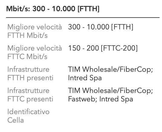

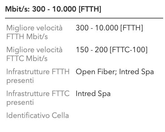

Nella mappa broadband di Agcom vedo queste reti appena fuori da casa:
Anche se Fastweb compare soltanto come FTTC nel sito vedo che mi offrono FTTH a questo indirizzo.
