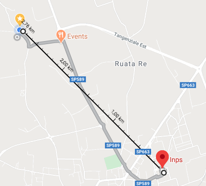

Dovrei prendere in considerazione Eolo? Teoricamente la BTS dovrebbe essere a 2,5km da me, ma non ho idea di quanto possa essere la visibilità (allego foto)

Su BUL dice che sei sotto intervento pubblico, magari al momento puoi prendere in considerazione Eolo 100 visto che sei coperto e ne parlano bene sul forum.
Io ho avuto il vecchio Eolo 10/1 e mi sono trovato molto bene, ping basso e banda sempre piena, poi però varia da caso a caso
    FilippoBellei Perdona l'ignoranza, ma a chi posso chiedere conferma sullo stato dell'intervento pubblico? Ufficio tecnico comunale? Inoltre, e questo non so proprio spiegarmelo, su quasi tutti i siti online di verifica copertura (a partire da fibermap) c'è sempre un errore se cerco il mio civico 24/A, come ho scritto nel post (Fastweb mi segnalava la fttc fino a 100mb, per dire...), mentre se inserisco il civico 24 (quello del vicino, siamo entrambi in due case indipendenti, confinanti), escono valori più verosimili (es. su fibermap mi da la distanza dal cabinet di 950m, Fastweb mi dice che sono coperto in 20mega). L'unica che non fa questo tipo di differenza è TIM, che però mi segnala la latenza stimata pari a 120ms ( B R I V I D I ).

      Purtroppo non ne ho idea, sono nuovo su questo bel forum quindi conviene aspettare utenti più esperti, però ti consiglio di prenderlo in considerazione Eolo se non puoi proprio attivare l'FTTC
      Se hai tutti questi problemi, e se coperto da Eolo 100 non ci pensare 2 volte.

          Fastweb indica "fino a 100 mega" perchè il db non ha una distanza precisa dal tuo civico, come hai già notato, devi verificar tu dove si trova il cabinet, dato che sei distante intorno a 1 km a quella distanza la VDSL va più o meno come una ADSL, se la linea non ha problemi.
          Sei coperto da Eolo 100, come già detto da altri è la migliore soluzione, anche dal punto di vista tecnico.

          MatteoBoccardo Io non aspetterei fatti attivare eolo, che con 100 mega copri tutte le tue esigenze e magari ti attivano pure prima della adsl.
          Se invece eolo ti da offerta 30 mega non prenderpa assolutamente.
