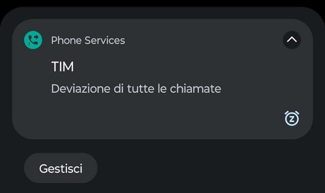

Una piccola precisazione... dopo aver inserito il codice mi compare una notifica mai comparsa:

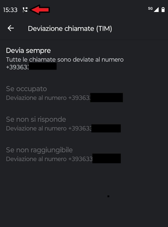

Se clicco "Gestisci" vedo:
Da qui la domanda: devia SEMPRE (tutte le chiamate) vuol dire:
devia se occupato + se non risponde + se non raggiungibile
oppure SEMPRE vuol dire che appena uno telefona la chiamata viene subito trasferita alla segreteria???
Altra domanda: una volta scomparsa l' icona di notifica indicata dalla freccia rossa... come ritorno nella schermata sopra inserita, cioè della deviazione delle chiamate TIM? Non vedo modo di arrivarci (Android 13), né vedo da nessuna parte una app "Phone services".

OK, prove effettuata, al che ho capito che:
- Il numero da inserire è proprio il mio
- Se è impostato "Devia sempre" le chiamate vengono deviate IMEMDIATAMENTE, senza neanche uno squillo di attesa.
In Telefono/Impostazioni/Account per le chiamate/Tim/Deviazione chiamata... ho disattivato Devia Sempre.
Mi si sono quindi rese accessibili le altre tre opzioni, che ho attivato tutte sul mio numero - Ho impostato (due asterischi)61*36MioNumero**10#" e la segreteria su chiamata non risposta si attiva dopo 3 squilli. Impostando a 20 si attiva a 6 squilli, quello che volevo.
