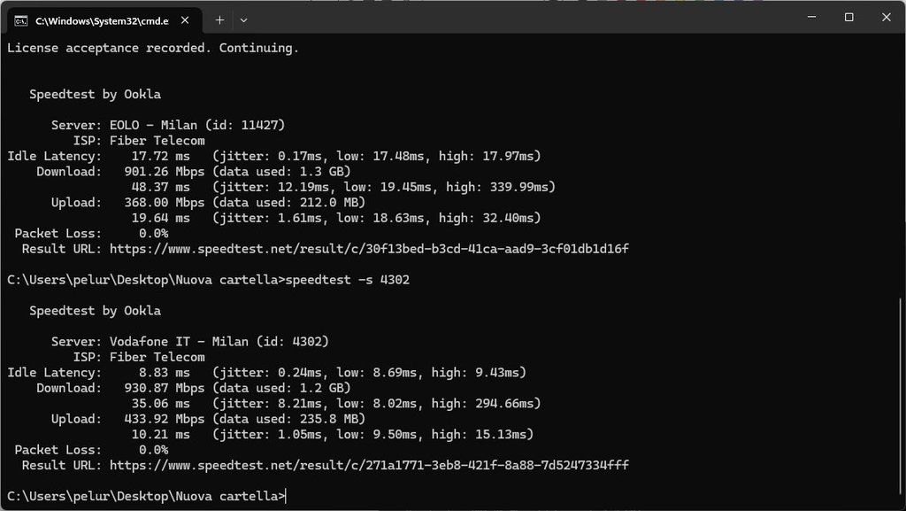

Le velocità (down e up) sono soddisfacenti, e il ping è molto basso rispetto a quanto avevo prima in FTTC, generalmente compreso tra 15-20 e difficilmente comunque sopra i 30 nei server europei.
Lascio lo speedtest che ho eseguito seguendo la guida di Fibra Click:

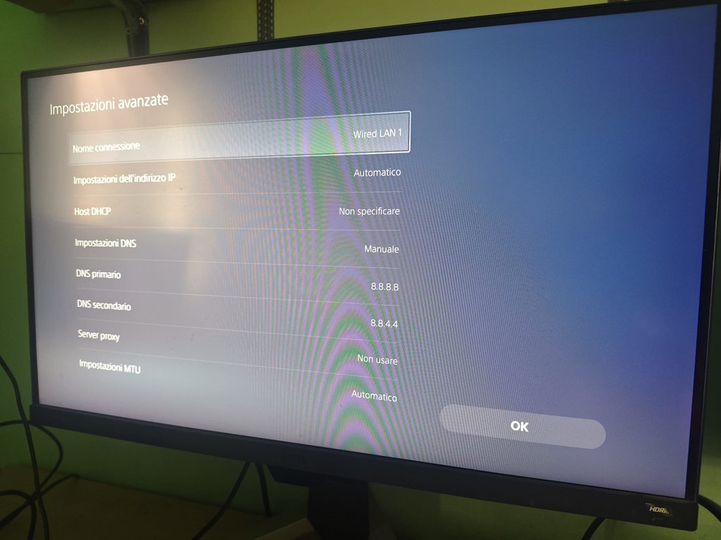

Tuttavia, ho notato del lag nei giochi (segnatamente, su Call of Duty). Ho provato come DNS sia quelli di Google che quelli di Cloudfare, di solito questi ultimi sono i migliori, ma non ho notato cambiamenti significativi. Allego le mie impostazioni di rete da PS5 (sono collegato via cavo):

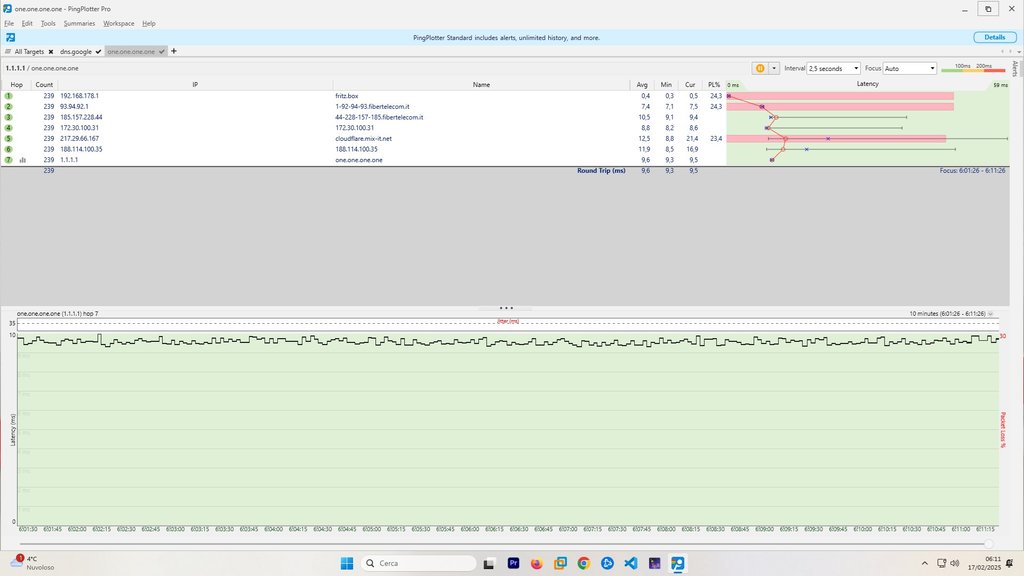

Ieri poi ho anche scaricato ping plotter e ho notato che risultava della packet loss già al Fritz Box (cosa che succedeva nell'ultimo periodo anche in FTTC):
Vi chiedo aiuto per cercare di capire dove è il problema, se è la rete fisica in FTTH, il router, le mie impostazioni o semplicemente i server di gioco che sono indecenti.
