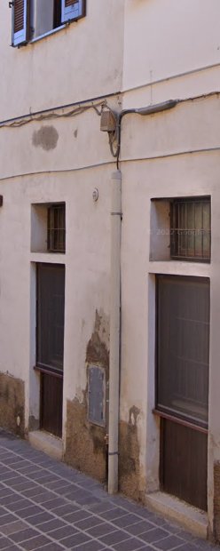

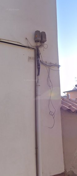

        Il dubbio più concreto al momento è relativo all'area di influenza: in banca dati il civico risulta in area di influenza del distributore di rigida A23/7-8D1 censito al civico stesso ed in effetti i percorsi di rete di tutti circuiti attivi all'indirizzo risultano terminati sul medesimo distributore, però a 'sto giro ho notato che in apparenza al civico 19 (o comunque nei suoi pressi) arrivano alcuni doppini dalla seguente coppia di distributori (dovrebbero essere 06/22D2-23 così come in effetti indicato dalle etichette, il codice stampigliato 06/21 risulta quello di distributore censito al civico 26, chissà...) censiti al civico 21
        e forse pure da quest'altro distributore

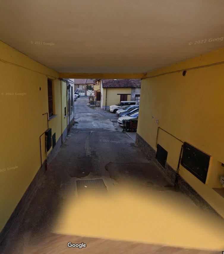

        @massimo10 per caso nella tratta non coperta da Street View
        sono presenti uno o più distributori rame?
        • gilgdm ha risposto a questo messaggio
          si propio nella ultima foto infondo a sinistra c'e un altro distributore rame

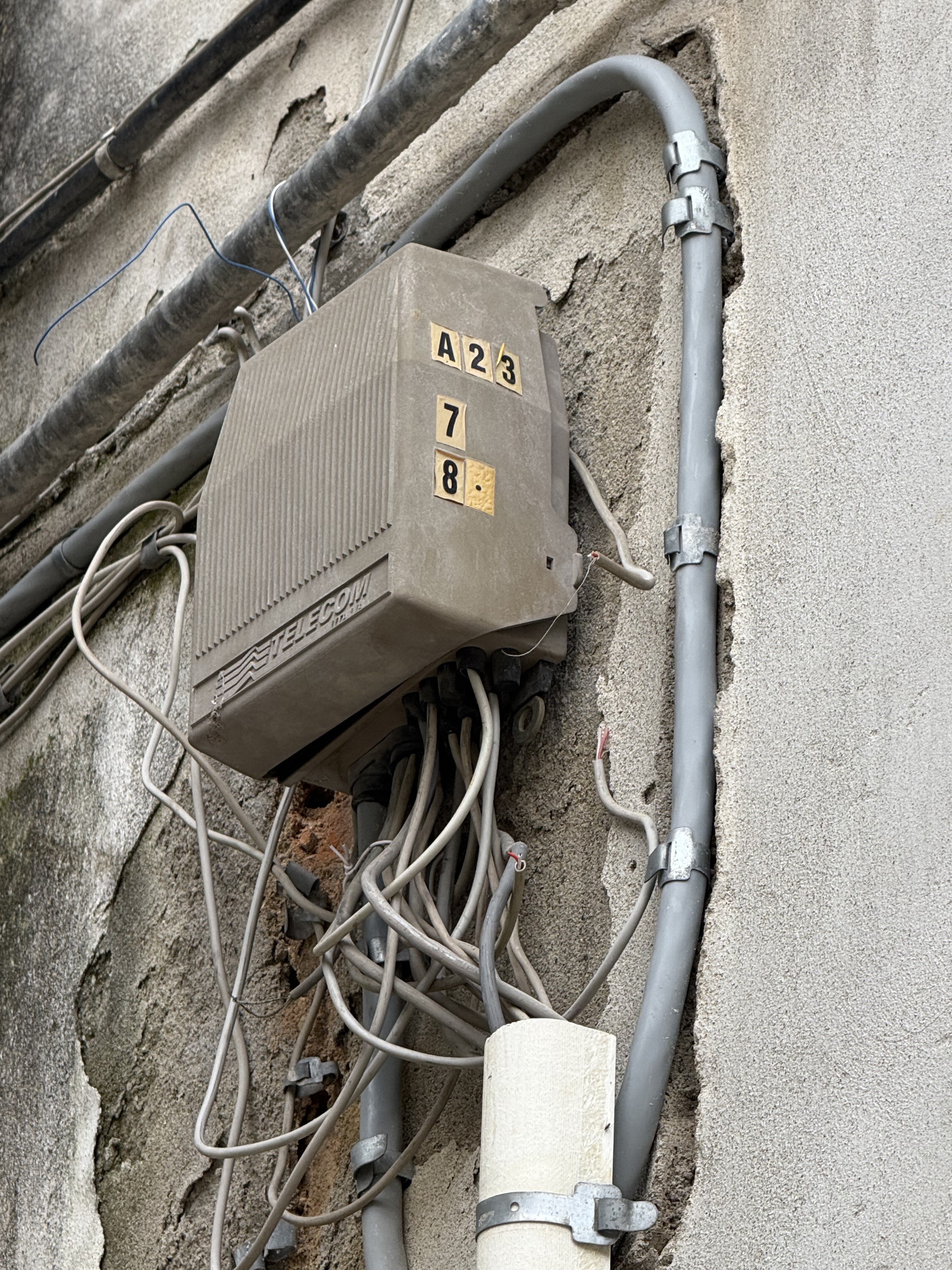

            Riesci a riportare foto con i codici visibili, se presenti/leggibili?

              questa e la foto con codici visibili
                massimo10 Ti conviene citare gli utenti (chiocchiola e nome utente) oppure usare il tasto "Rispondi" oppure selezionare il testo e premere su "Cita", altrimenti le persone potrebbero perdersi i tuoi messaggi.
                Questa volta cito io:
                walt Riesci a riportare foto con i codici visibili, se presenti/leggibili?
                • walt ha messo mi piace.
                massimo10
                In linea di massima ritengo a questo punto confermato che il tuo civico è in area di influenza di quel distributore il quale ad oggi non risulta affiancato da corrispettivo distributore ottico.
