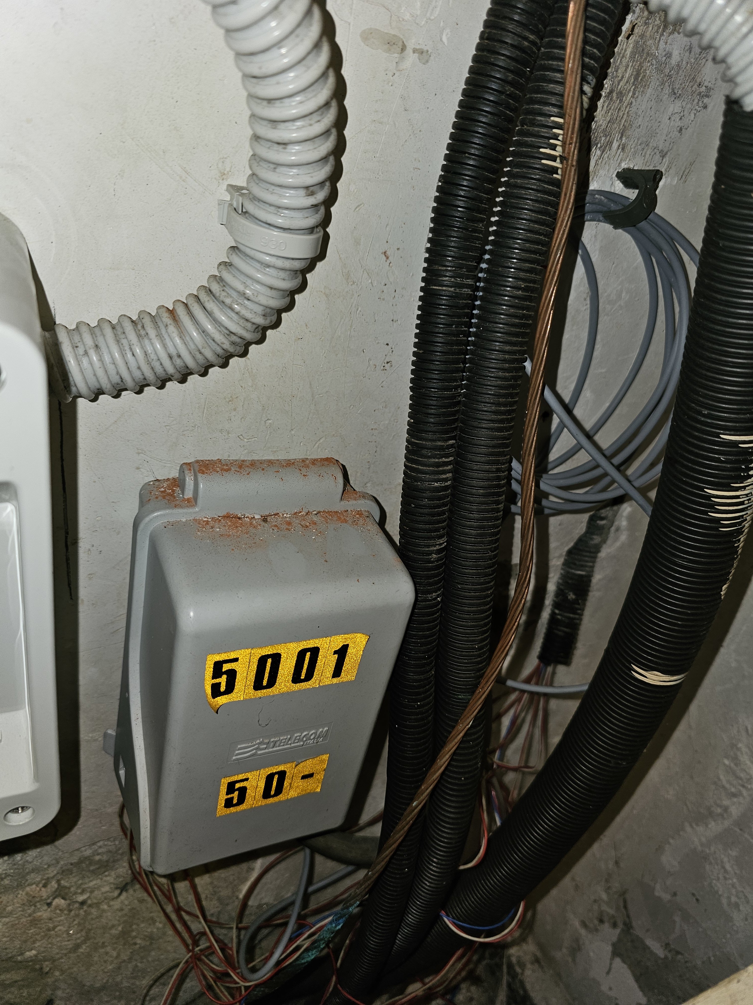

In ogni caso ho fatto la foto al ripartitore che è installato all'interno del condominio (ma non è della fibra).

    lollo96 In ogni caso ho fatto la foto al ripartitore che è installato all'interno del condominio (ma non è della fibra).
    Questo è solo il distributore rame.

        Ciao a tutti, dopo quasi 2 mesi ancora non ci sono novità dal sito tim. In ogni caso sulla facciata della casa ho visto due ripartitori. Uno è piccolino e uno è quello grosso tipico di fibercop. Inoltre l'etichetta sull'armadio è 001. Qualcuno ha modo di controllare se è stato attivato? Spero nei prossimi giorni di riuscire a fare foto.
          lollo96
          La Pianificazione del civico è in previsione Marzo 2025, quindi se tutto procede in maniera corretta entro la fine del mese di Aprile dovresti vedere la vendibilità su tutti gli operatori.
          Ad ogni modo ricordati che non c'è il PTE, almeno da quello che dici tu.
            TheMarsican ne hanno messi due sulla facciata di pte (non li hanno messi nel locale contatori che avevo messo in foto). Uno è quello tipico di fibercop e l'altro è un mini pte. Conta che oltre alle unità immobiliari, sotto ci sono delle attività commerciali. In ogni caso farò delle foto.
