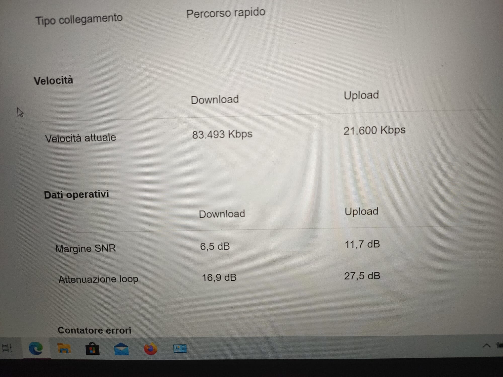

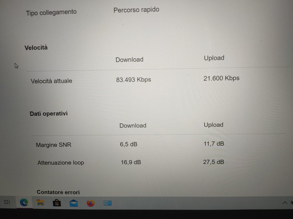

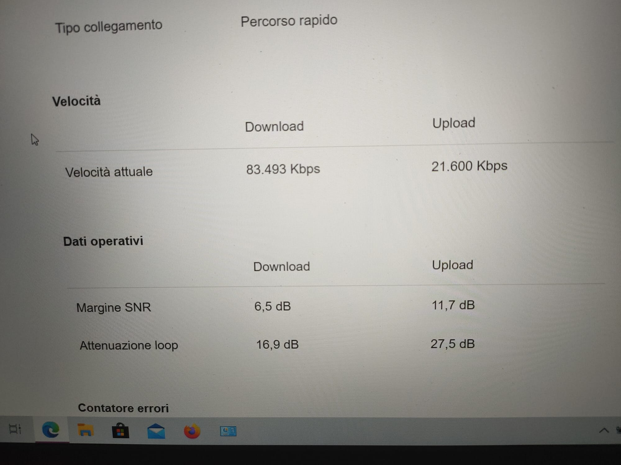

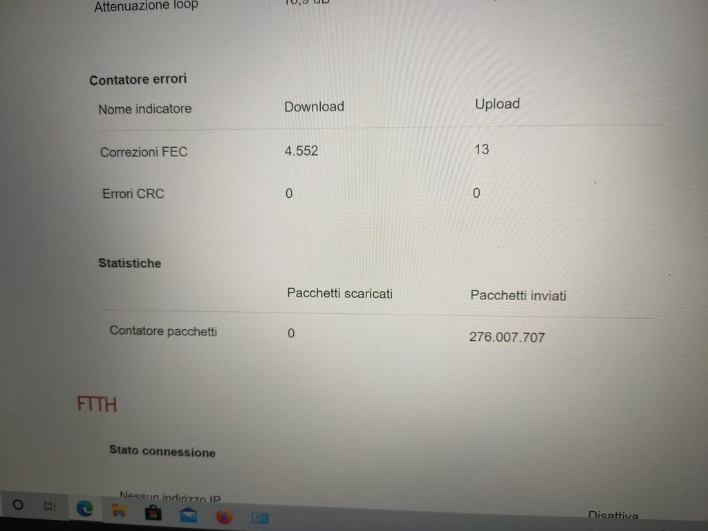

x_term Ho giuntato il cavo che arrivava a casa dei miei nonni con un cavo telefonico stile telecom di centocinquanta metri. Con un po' di pazienza ed un po' di pazza poi ho fatto un piccolo scavo, saranno tre o quattro dita, e ho passato il cavo sotto terra. Chiaramente prima di tutto ciò ho steso un tubo di plastica per evitare che il cavo sia in bella vista o a contatto con il sole e gli agenti atmosferici. Portato dal tetto di casa mia dentro il soppalco e ho sperato che tutto funzionasse, ahahah. Come ti sembrano i dati?
MiacolBoston beh non hai perso neanche tanto... Quindi ora in totale stiamo su quanti metri di cavo telefonico dal cabinet?
Stiamo a circa 680 metri, qualcosa in più e non in meno. Tra l'altro attenuazione etc, tutti i dati che ho postato sopra, sono fatti senza cavo LAN, non so se cambi qualcosa sinceramente.
