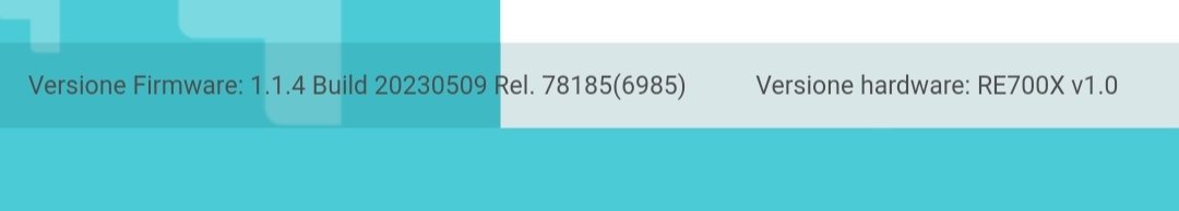

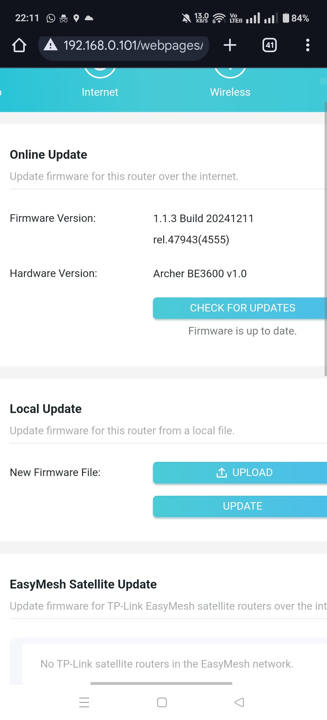

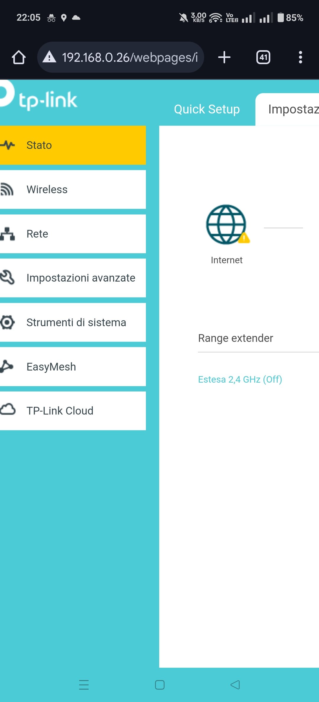

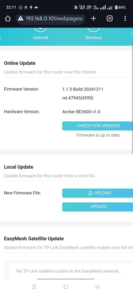

              Bast nulla da fare: lasciandolo in modalità extender, e poi cablandolo, il router lo vede come BH ethernet ma l'extender non esce su internet.
              Lascio comunque qui gli screen con le versioni firmware di tutto, se può essere utile.
              Se qualcuno conosce modelli di extender WiFi 6 che siamo sicuri supportino easymesh con BH cablato (meglio se tplink a sto punto, ma va bene tutto ciò che è compatibile), faccia sapere, grazie

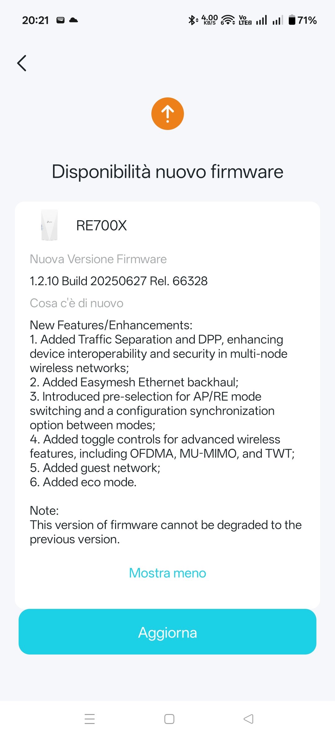

                    Aggiorno perché finalmente è arrivato!
                    Anche se al momento non riesco ad associare i RE700x come satelliti usando WPS su un altro router Archer be3600.
                    Sono sempre impostati in modalità access point, è corretto?
                      Mrk2005 Credo che tu li debba resettare per poterli associare. Dopo potrai inserire il cavo e loro dovrebbero passare in modalità AP. Ti consiglierei inoltre di disabilitare il WiFi 7 sul BE3600: è meglio non mischiare nodi con protocolli diversi o potresti avere problemi col roaming
                      • Mrk2005 ha risposto a questo messaggio
                        Bast quindi, reset di fabbrica, impostazione come access point, collegamento cavo e poi associazione con WPS? (quindi non modalità range extender).
                        Proverò anche a disabilitare wifi7, grazie!
                          Mrk2005 Aggiorni il firmware e fai il reset. appena si riavvia lo associ in modalità wireless e poi inserisci il cavo e dovrebbe passare in modalità AP
