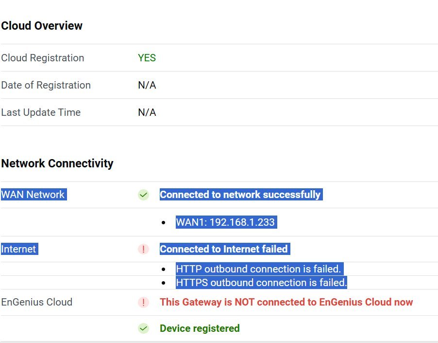

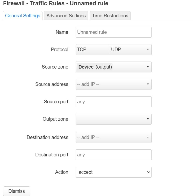

Dunque: Ieri notte sono riuscito a risolvere da solo non perché sono bravo, ma rifacendomi a documentazione che contiene degli esempi di regole firewall in openWRT/ LUCI molto simili a quella che dovevo impostare io (accedere ad un servizio Cloud sostanzialmente).
Il mio approccio di lavorare con le porte era sbagliato: mi deriva dalla mia formazione e quando si lavora con openWRT bisogna essere capaci di cambiare mentalità ed essere elastici. Non è che sia sbagliato associare "firewall ---> porte" ovviamente. Ma mi ero fissato su quali porte impostare nella mascherina/ interfaccia e ci ho perso un sacco di tempo (facendomi prendere anche un po' dal panico). Si è rivelato non necessario.
