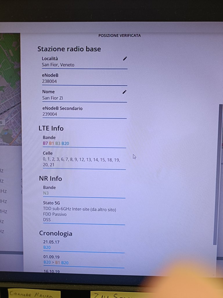

Studiando un po' online, sto pensando che potrebbe essere una limitazione della BTS a cui credo di essere agganciato.

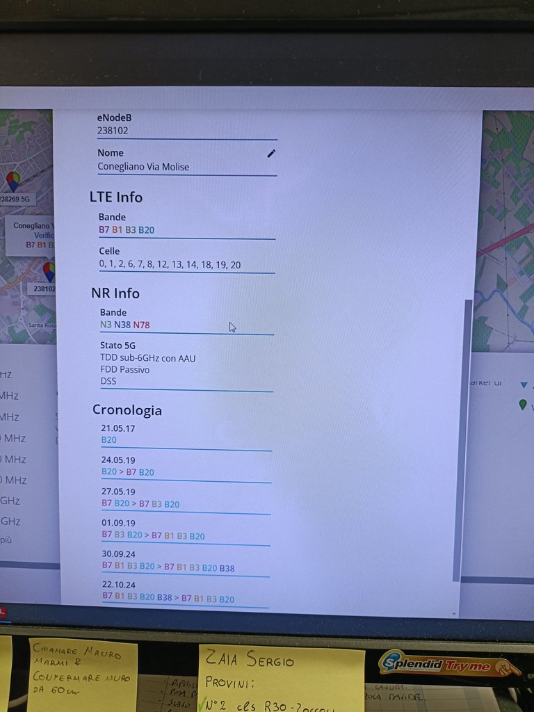

Mi pare di capire che questa BTS non disponga di tutte le bande come la B38 o la N78 (che credo siano le migliori.

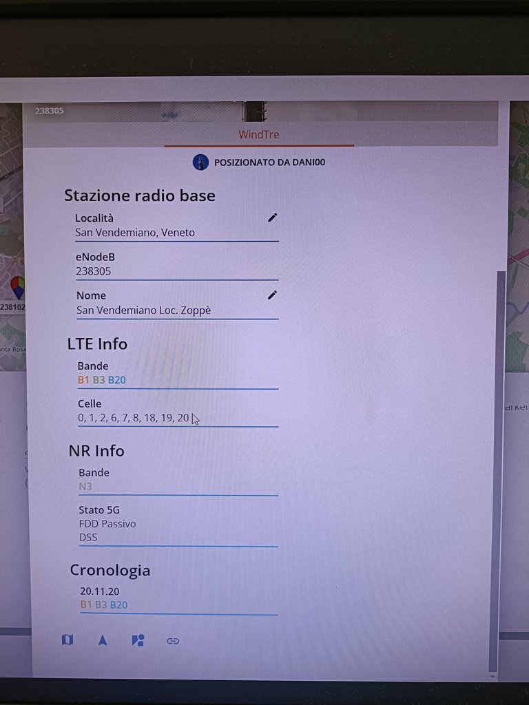

Quindi questa sera quando rientro, volevo provare ad effettuare un Cell Lock come visto in un video di "Mio nonno" e provare ad attaccarlo ad altre due BTS.
Queste credo dovrebbero essere più prestanti, ma distano circa 2,5/3km da casa mia, quindi non so se possano andare comunque bene.
Questa sera provo, comunque fammi sapere se sto dicendo cavolate o se quello che sto facendo ha un qualche senso.
