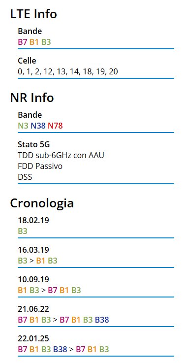

Vorrei capire qualcosa in più, essendo un "mondo" tutto nuovo per me: questi sono i dati che trovo su LTE Italy, cercando l'antenna alla quale presumibilmente mi collegherò
Come li devo interpretare?
