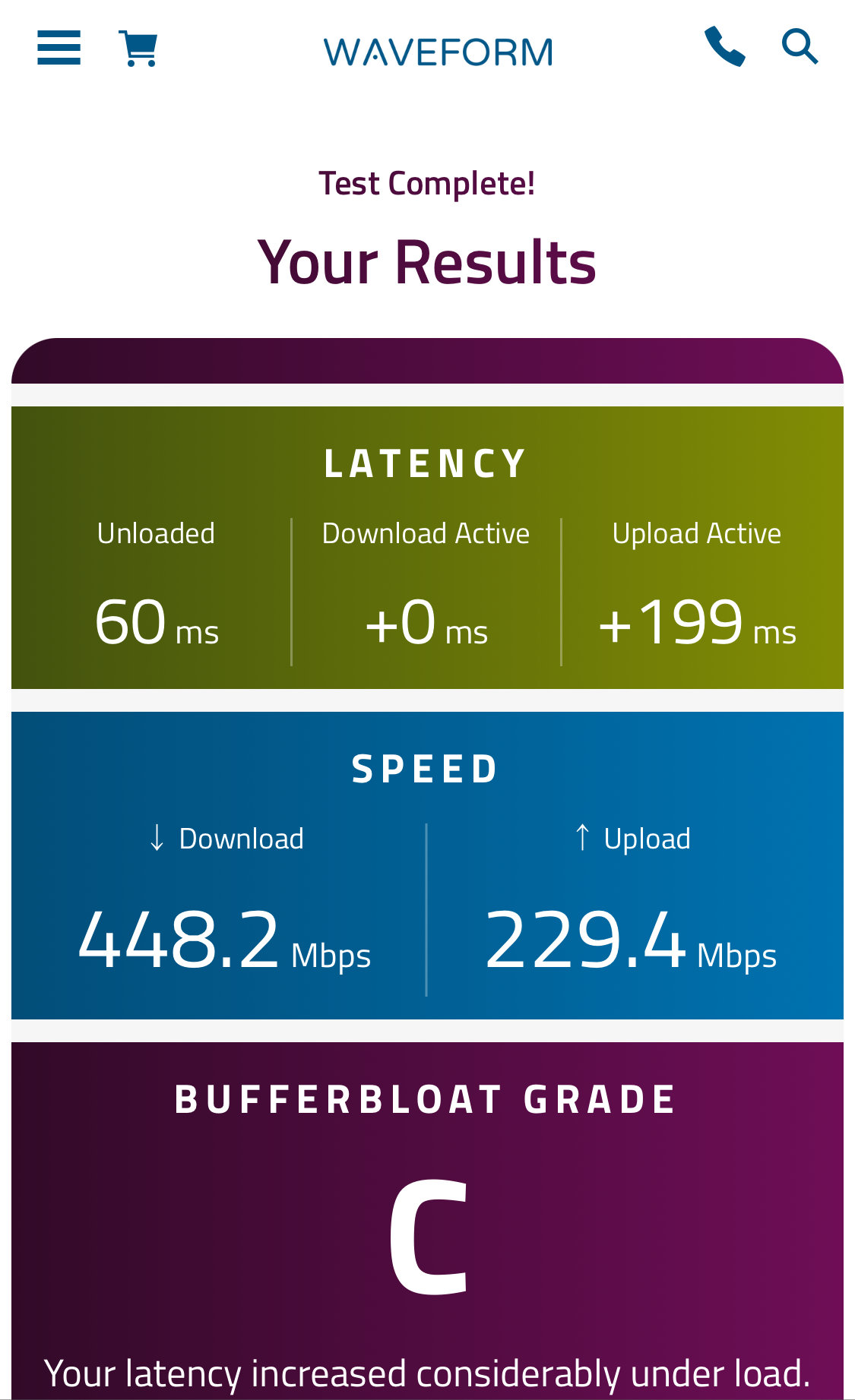

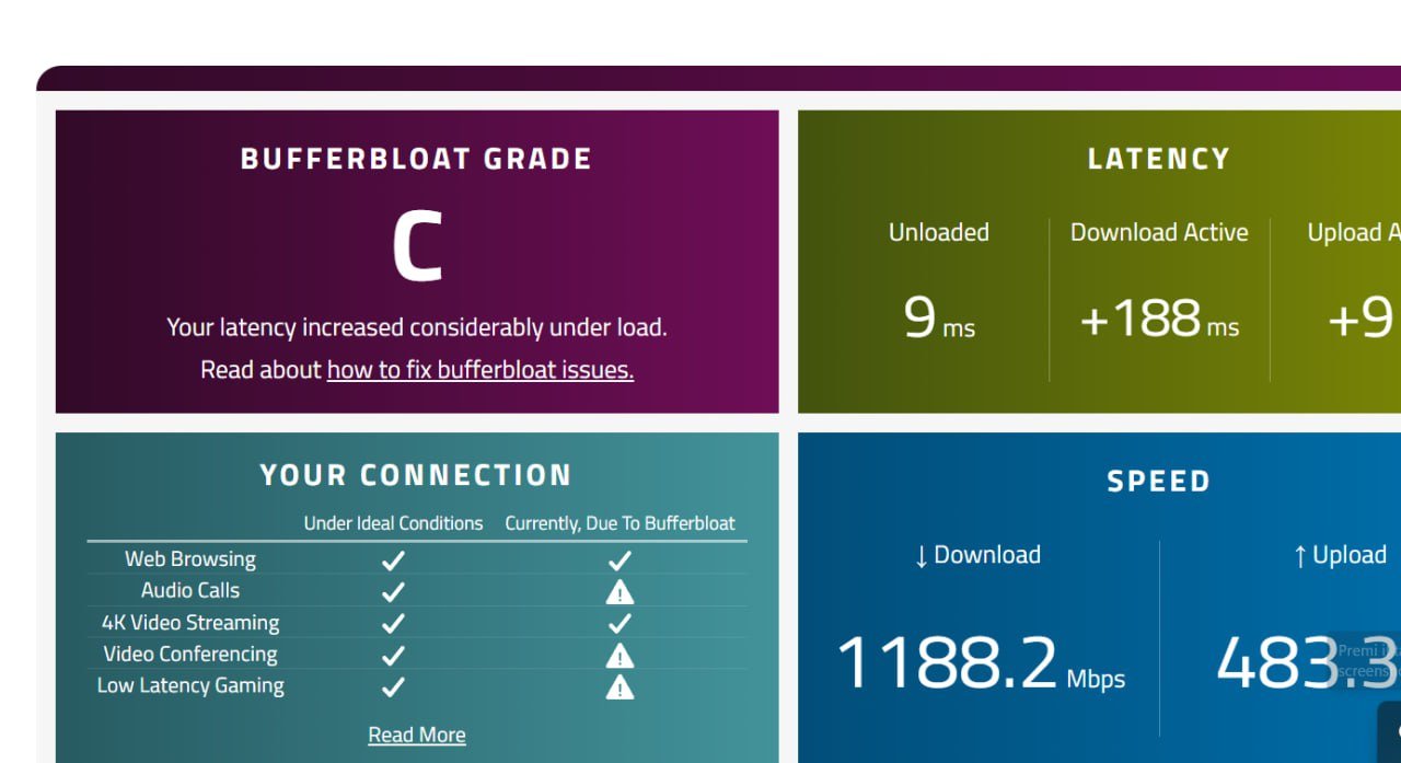

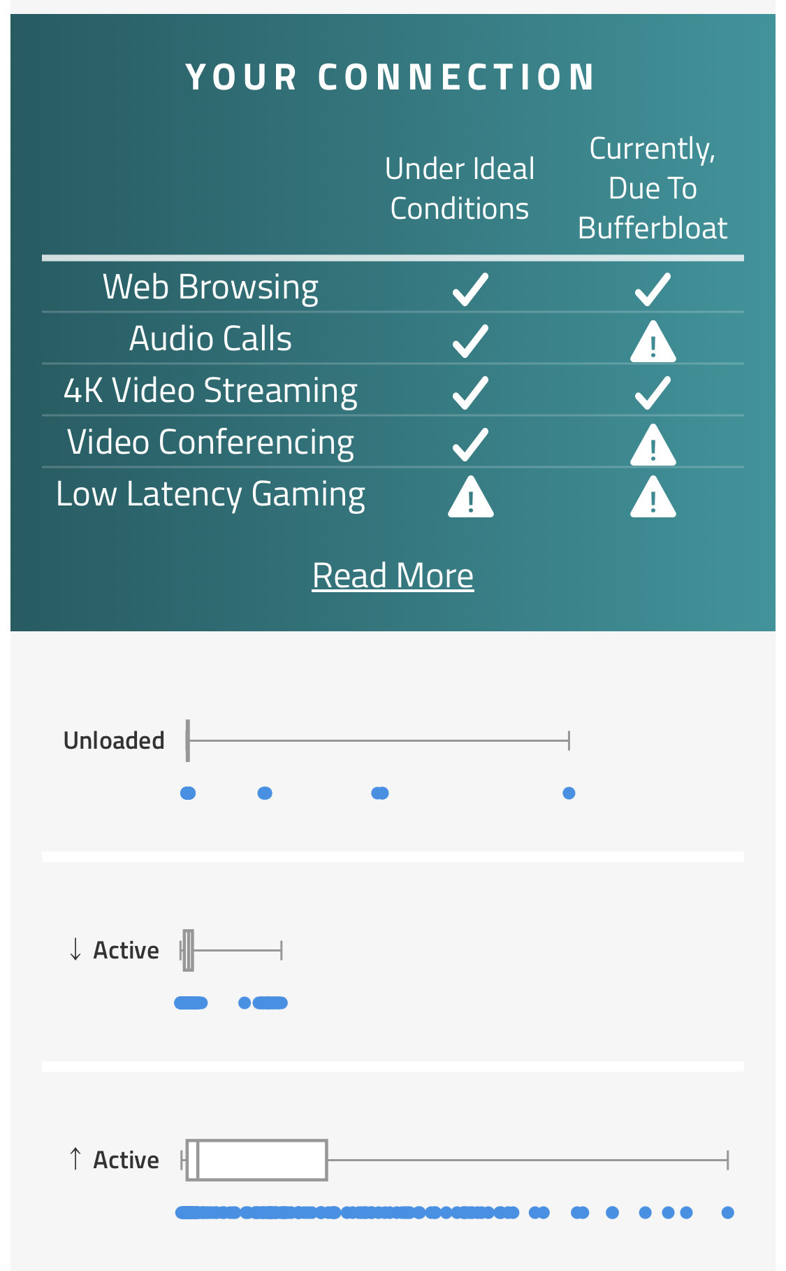

Buongiorno a tutti. Da poco ho attivato ftth con dimensione. Ho scelto il loro modem zte e sto provando ad effettuare dei test di bufferbloat poichè noto problemi durante videochiamate e gaming cn ritardi.
Il pc è collegato alla porta lan del router da 2.5 gbps con cavo cat8 e facendo dei test ottengo profilo C o D. Come posso migliorare la situazione?
Allego foto dei test.

          Stefans lo staff di dimensione mi ha migliorato il bufferbloat ma mi ha castrato la velocità in download passando dai circa 2gbps a 700 mbps. 😅

              Edit: mi hanno chiamato da dimensione e da remoto hanno controllato. Ora va tutto bene compresa la velocità in down riprostinata a 2 gbps e qualcosa e mi hanno aggiornato anche il fw del modem router zte.
