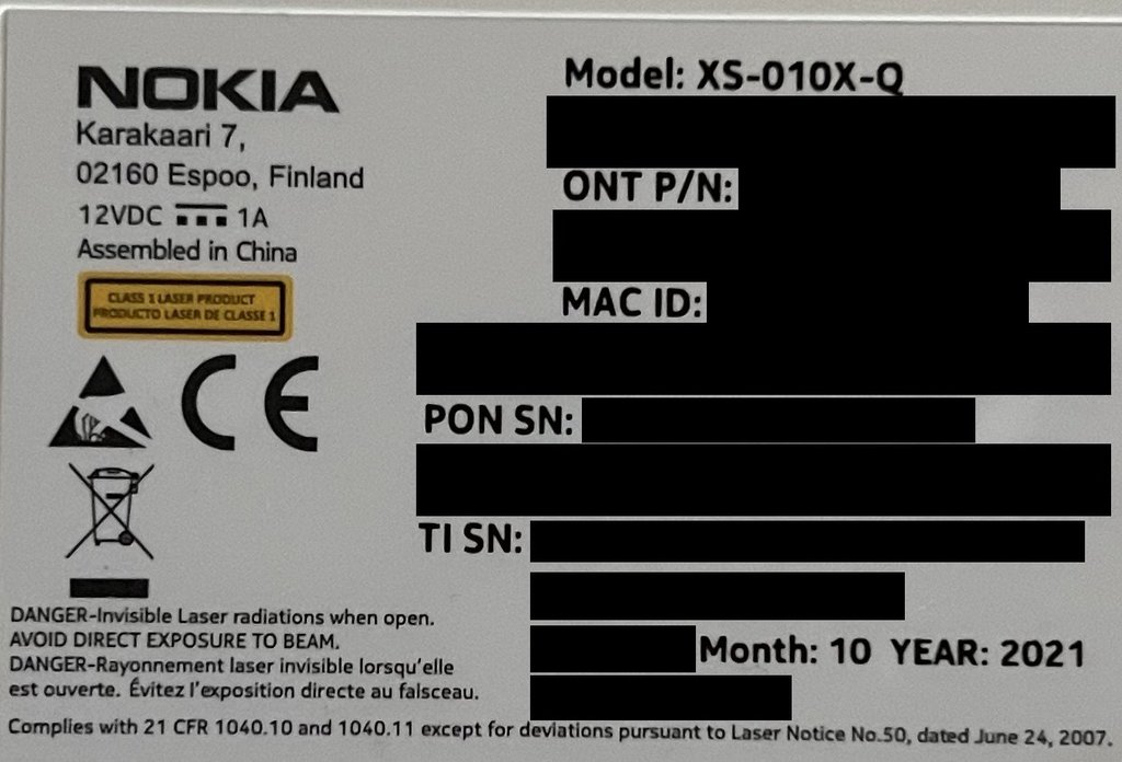

Sto facendo dei test con un WAS-110 e nonostante il PON PLOAM Status sia "05.1, Associated state", non riesco ad ottenere le VLAN Tables, andando nel menù vedo proprio "No Extended VLAN Tables Detected".
Il problema credo sia nel "Equipment ID", che dovrebbe essere formato dal codice CLEI + "XS010XQ".
Purtroppo la versione del 2021 del Nokia XS-010X-Q non ha questo codice nel retro, di seguito due comparazioni:
Premi per mostrare
Premi per nascondere
- 2023
- 2021
Chiedo il sommo aiuto di chi abbia una versione 2021 e si possa connettere via UART per capire che valore invia all'OLT. Purtroppo non sono esperto di elettronica 🙁
