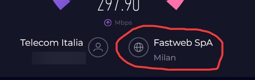

        vican Immagino tu intendenda il ping che vedi durante lo speedtest, il server lo trovi in basso. Serve soprattutto la città
        • vican ha risposto a questo messaggio
          • Autore
          enricoz ah ecco si, tim potenza. Me lo da in automatico
            vican Quindi, al minimo, ti fai Bari -> Roma -> Potenza
            vican tim potenza
            Normale che la latenza verso quel server sia alta.
            Sei in OpenStream su OpenFiber e Dimensione si fa consegnare il traffico a Roma per gli utenti del sud.
            In pratica, nel caso specifico, fai: Rutigliano-->Roma-->Potenza.

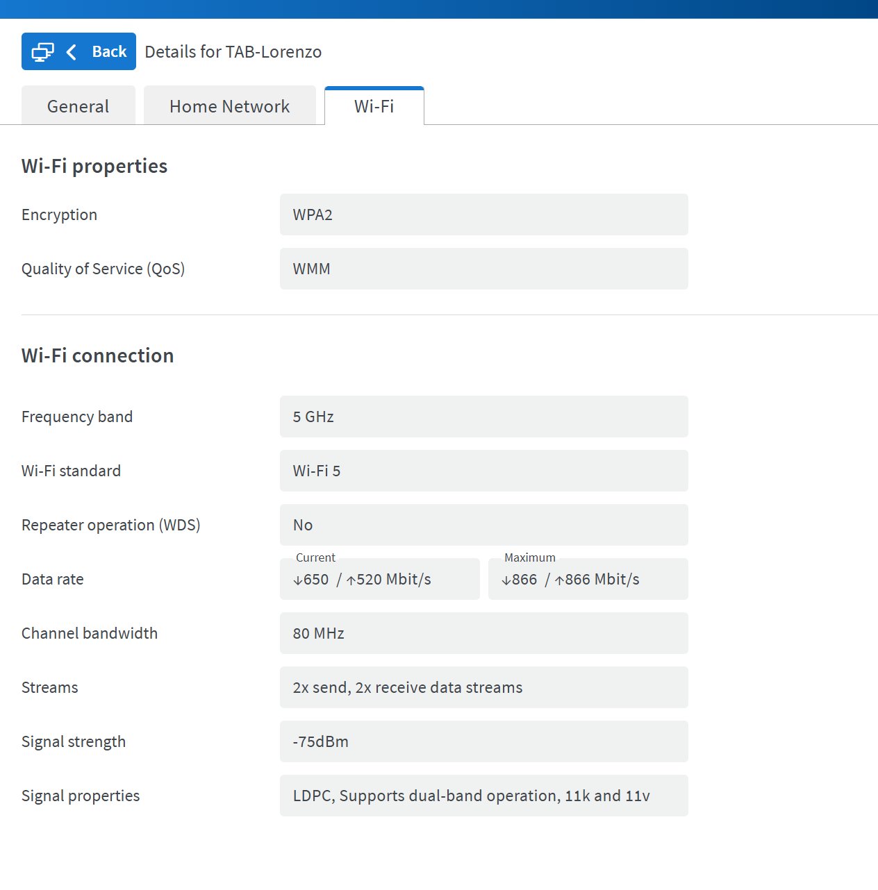

                          vican
                          Ma anche via WiFi se sei vicino al router e connesso alla 5Ghz dovresti ottenere molto di più di 150Mbps.
                          Il mio IPad Pro (molto più vecchio del tuo) collegato al mio Fritz 7590 (WiFi 5 80Mhz 5Ghz) fà tranquillamente 600Mbps

                            Lorenzo1635 ecco quindi ci sono problemi evidenti. Ieri arrivavo attaccato al router a 500/600. Oggi non supero i 170
                              vican ecco quindi ci sono problemi evidenti
                              La conferma la possiamo avere solamente dopo che posterai i test in cablato.
                              vican Oggi non supero i 170
                              Sicuro non abbia fatto steering sulla 2.4Ghz? Perchè sono velocità allineate a questa tecnologia

                                  Se hai ancora il Fritz a gestire la rete guarda le impostazioni sul link wireless:
