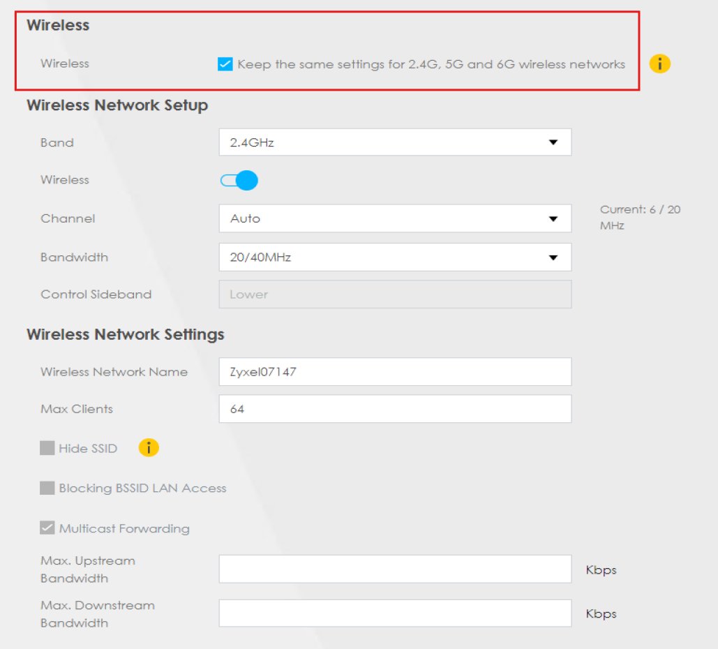

    Per quanto riguarda separare le reti, se intendi "rendere indipendenti le reti wi-fi 2,4 GHz, 5 GHz e 6 GHz", per il tuo router dovresti togliere il flag indicato qui:

      Ho provato a vedere se trovavo dentro le impostazioni del router qualcosa che assomigliasse alla schermata che mi hai mandato tu ...forse ho trovato qualcosa, ma quando cerco di togliere la spunta mi dice questo "Per disattivare la funzione “Mantieni le stesse impostazioni 2.4G e 5G” è necessario prima disattivare il MESH" e non ho neanche la più pallida idea di cosa sia e come si faccia!!!! Grazie ancora se gentilmente mi illumini ☺️

        Fondamentalmente la cosa principale da fare è dare due nomi diversi alle reti WIFI.
        Ad esempio ti basta aggiungere un ''(2,4Ghz)'' al nome della 2,4Ghz e ''(5Ghz)'' al nome della 5Ghz.

        Ciao TheMarsican io ho provato a fare quello che hai detto tu, ma se mi ha fatto modificare la prima (quindi sono riuscita ad aggiungere 2.4 Ghz) alla linea 2.4, quando sono andata a cercare di modificare anche la "5" ...il nome è enel ecc ecc 2.4Ghz ma non è più modificabile (nel senso che non è evidenziato e non c'è la possibilità di modificarlo) secondo me, quello che mi blocca la tua procedura è che devo riuscire a modificare la linea mesh (Per disattivare la funzione “Mantieni le stesse impostazioni 2.4G e 5G” è necessario prima disattivare il MESH) il problema è che non so come !!!!!!!
        hai qualche idea da suggerirmi? Grazie
          Marti è necessario prima disattivare il MESH
          Spegni l'extender e poi procedi a fare la configurazione.
          Però in questo modo andrai a perdere il MESH cioè Extender e Router comunicano fra di loro per creare una rete WiFI omogenea.
