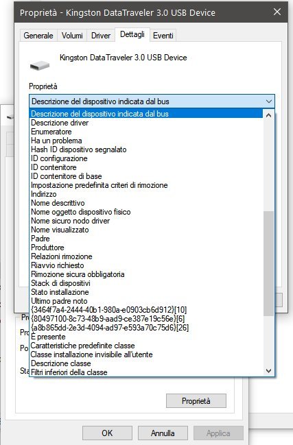

Vado nello specifico: 2 chiavette identiche Kingston da 32GB; entrambe perfettamente funzionanti per l'archiviazione dei dati; una si lascia abilitare al DLNA e l'altra no. Andando nelle prorietà delle due Pendrive vedo che hanno una capacità diversa per una manciata di Kb.
Ebbene, anche clonando (AOMEI, MACRIUM) quella buona su quella "cattiva", il risultato non cambia.
Mi chiedo: potrebbe essere che la verifica DLNA ricada in uno dei settori che magari il costruttore ha mappato come difettoso?
Oppure mi chiedo ancora: potrebbe dipendere da qualche diversità che risiede nel firmware del dispositivo? Infatti, se si va nelle proprietà hardware del dispositivo si vede che per ognuno vi sono una serie di parametri Hardware/Dettagli che possono essere, anche in misura minima diversi. E questo anche per due dispositivi identici.

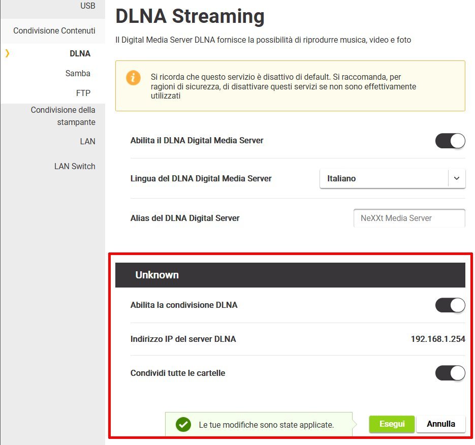

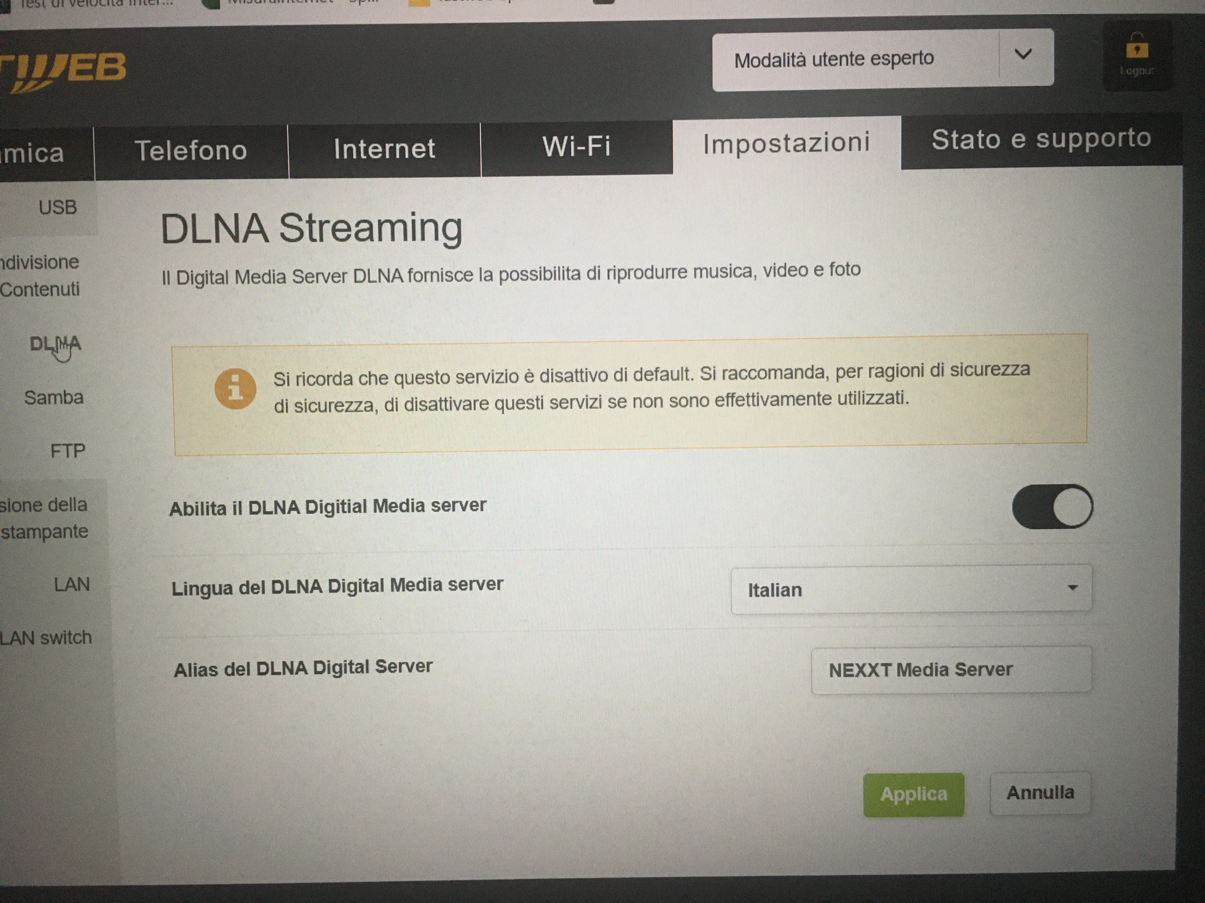

2b) Quando cliccate su DLNA vi apparirà questa schermata
...ma l'abilitazione DLNA funzionerà SOLO se vi apparirà CONTESTUALMENTE in basso ANCHE la seguente sotto-schermata.
Quasi sempre il flag ON/OFF DLNA della prima parte della schermata, si bloccherà su ON senza farvi accedere alla sotto-schermata: questo è il segnale che il dispositivo sarà (chissà perché!) NON ABILITABILE.

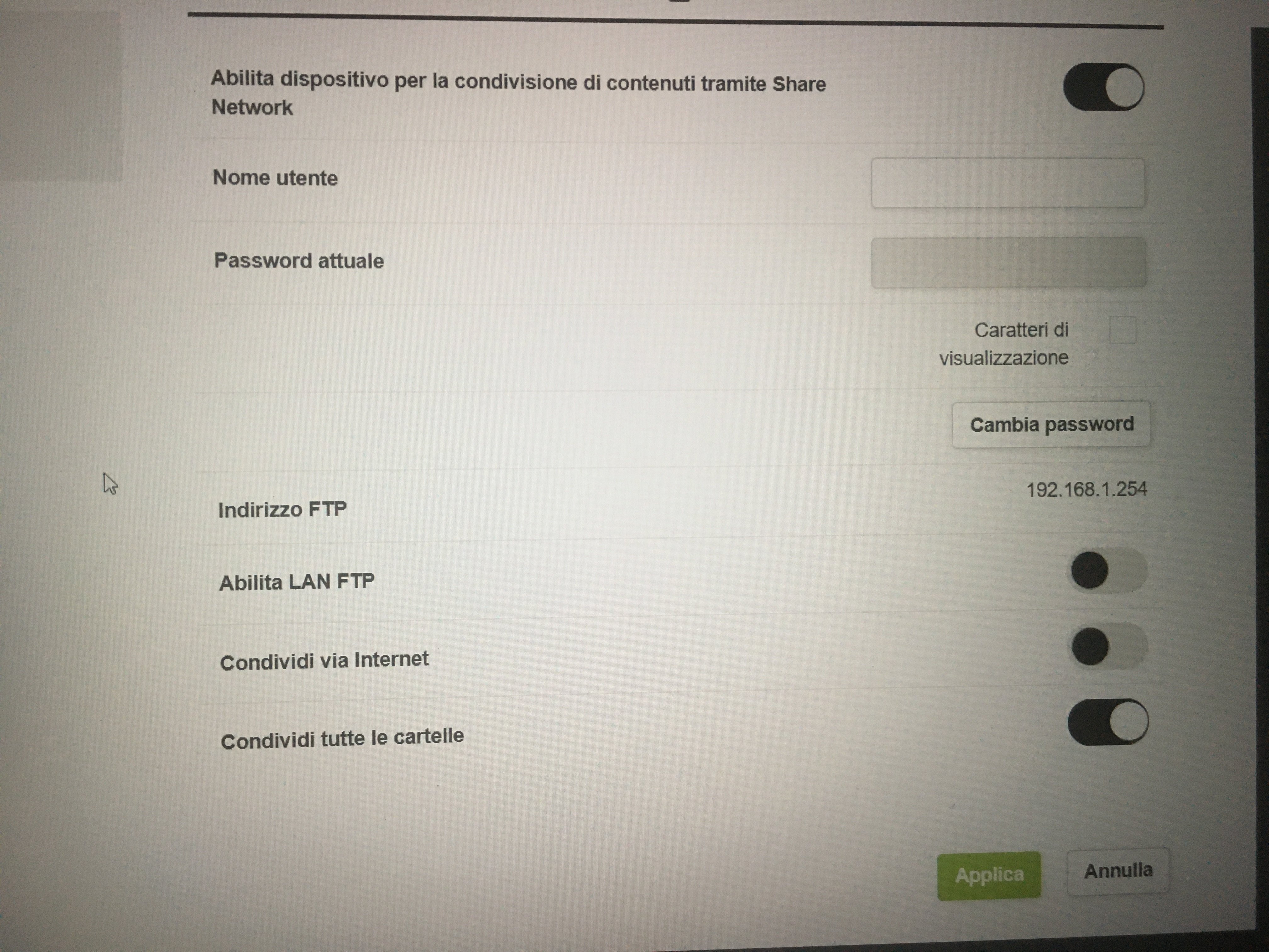

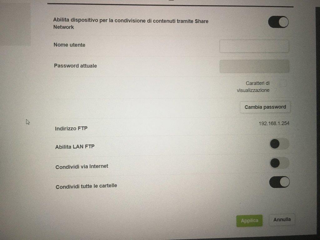

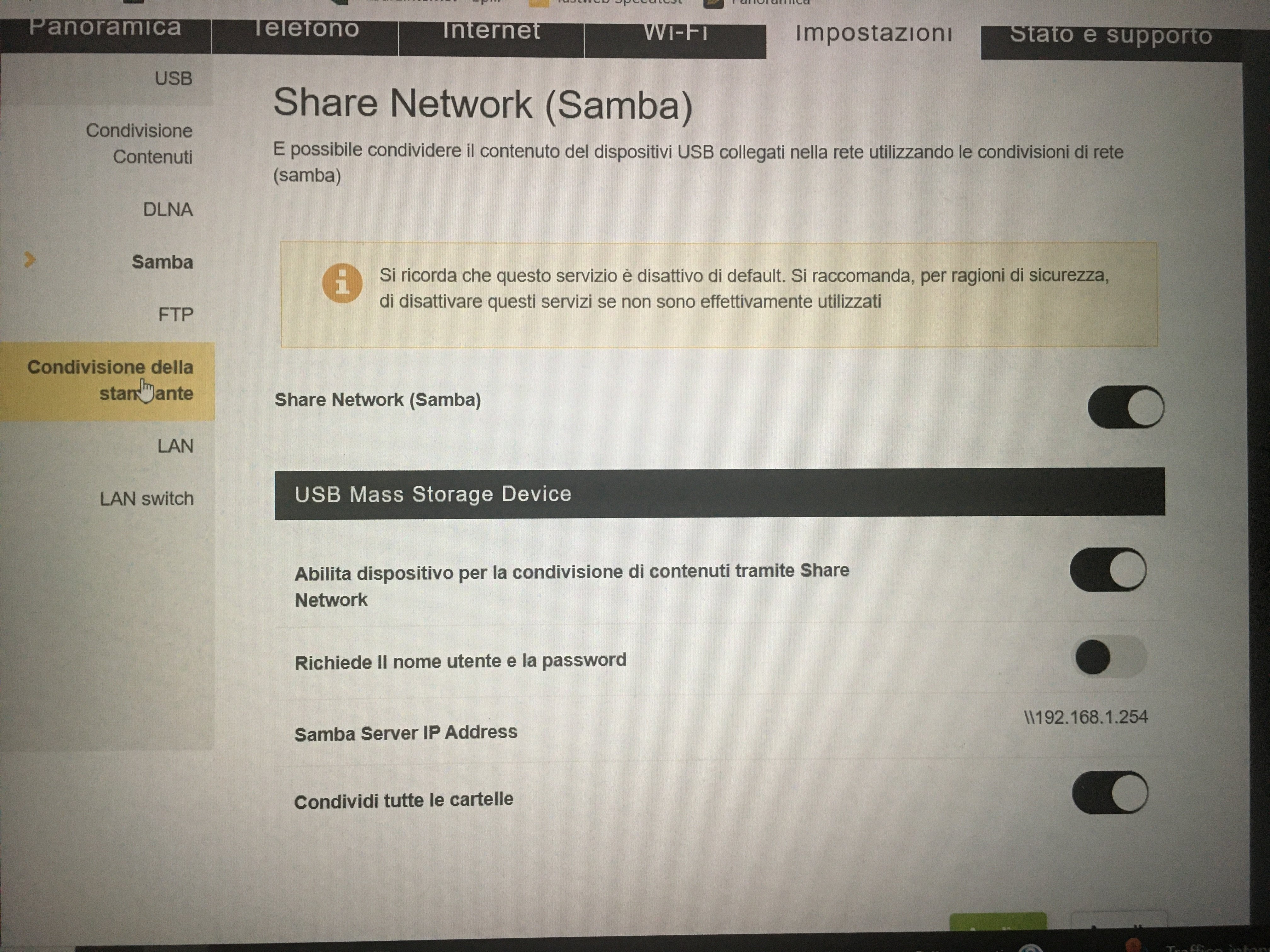

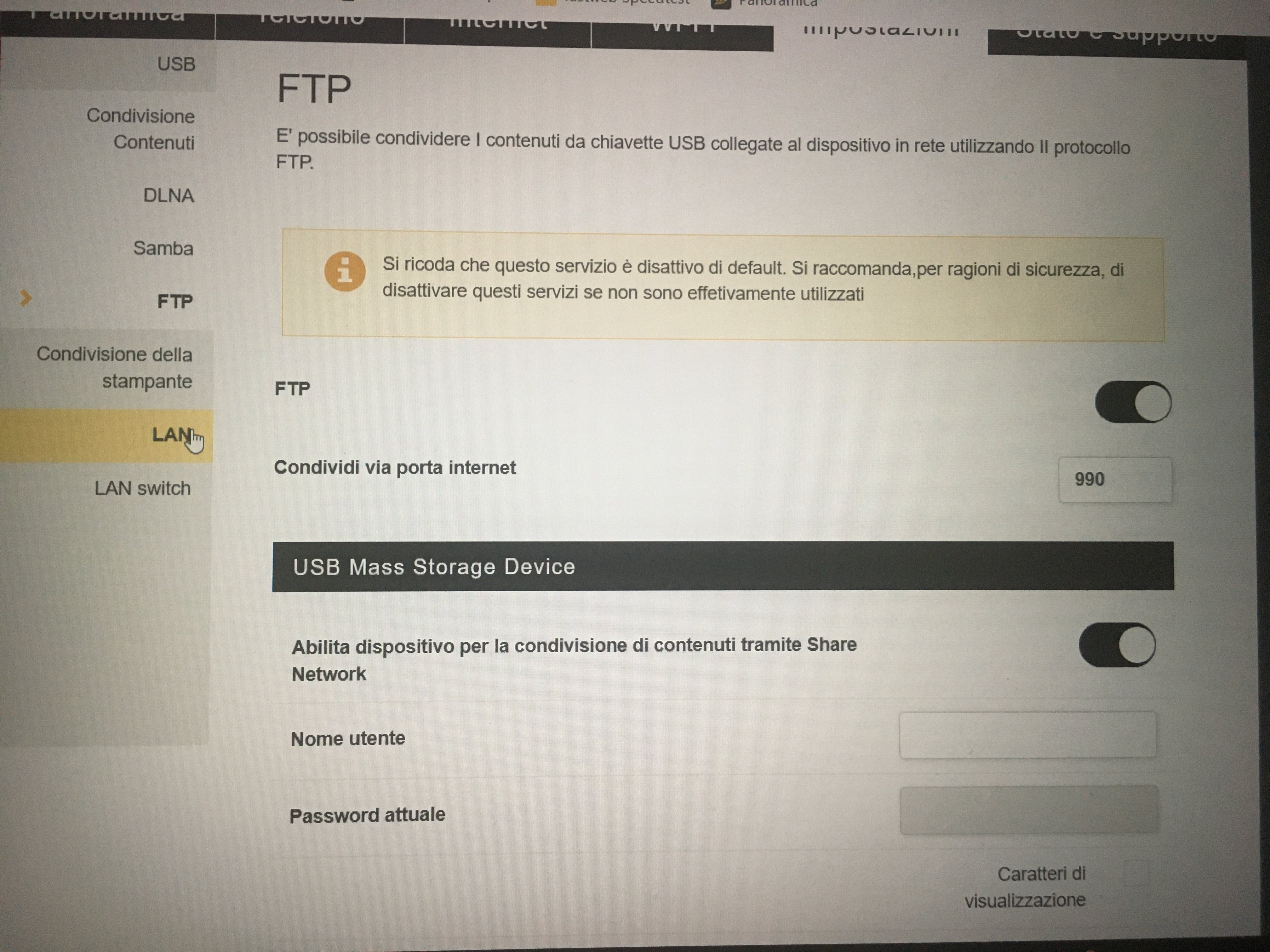

3) Se non vi è comparsa la sotto-schermata di cui al punto 2b, quando andrete su SAMBA e/o FTP non vi apparirà la sezione relativa alle impostazioni del NOME-UTENTE e della PASSWORD.
Con l'app MyFastweb, come detto sopra, vi farà accedere a SAMBA/FTP, UTENTE e PASSWORD ma, purtroppo è tutta una FINTA: su questi dettagli l'APP ed il NeXXt NON SI PARLANO!

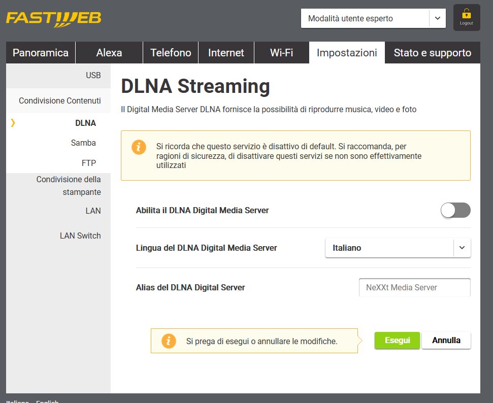

devo dire che oggi ho provato 6 chiavette usb, un hard disk e un SSD e nessuno di questi mi ha fatto apparire un sottomenù di DLNA come screenshottato da te (ovviamente tutti formattati FAT32).
ricapitolo quello che mi appare:
DLNA:
SAMBA:
FTP:

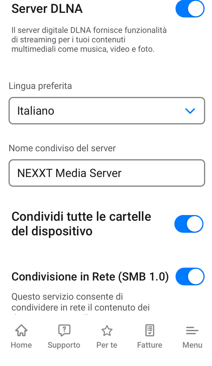

invece dall'app myfastweb sotto DLNA appare condivisione di tutte le cartelle:

    Il NeXXt probabilmente ha un bug e, come ho detto, da interfaccia web (accedendo con 192.168.1.254 e pigiando i 2 malefici tasti), se non mi apparirà quella sotto-schermata che io ho riquadrato in rosso, purtoppo non vedrò quel dispositivo collegato al router nè dall'interno della rete LAN nè dall'esterno.
