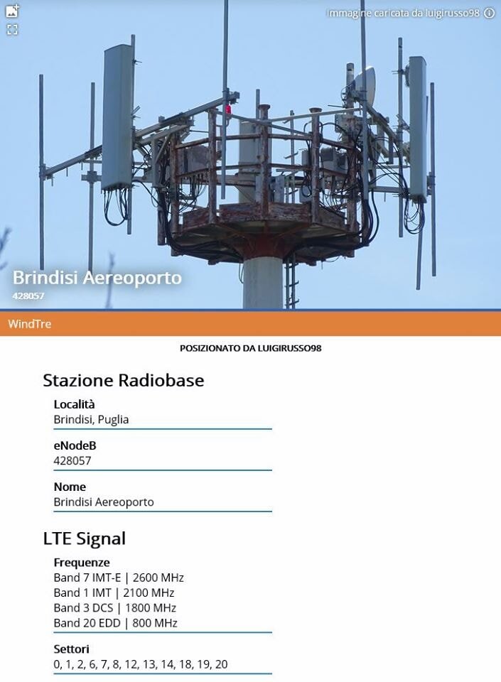

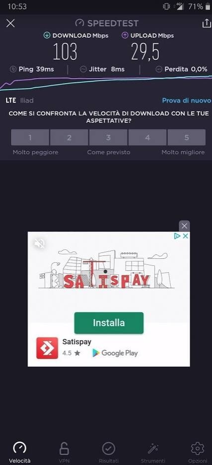

Ho fatto delle prove col mio cell con scheda iliad (si collega a bts wind3) e anche se in casa il segnale è quasi assente (abito in campagna), sul terrazzo al primo piano riesco a fare speedtest anche a più di 100 Mbit in download e anche intorno ai 50 Mbit in upload.
Questo perché ho una bts Wind3 con tutte e 4 le bande attive a 1,9km di distanza in linea d'aria, presso l'aeroporto di Brindisi.
L'eNB è 408057, ha le bande 1,3,7 e 20, col mio Oneplus 6 ottengo ottimi risultati aggregando le bande più disparate, tipo 2600+800, 1800+800, 2100+1800 ecc.
