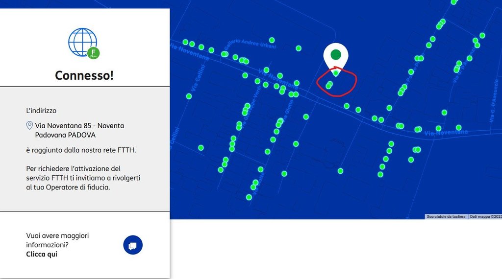

Buongiorno, il condominio dove lavoro è costituito da 4 civici (85, 87, 85/A, 87/A) e il sito FiberCop (ma anche FiberMap, e pure i centralinisti Tim confermano) mi segnala che i primi 2 son raggiunti dalla fibra mentre gli altri 2 no. (cosa impossibile visto che condividono lo stesso ingresso). La verità è che la fibra li non è stata proprio portata (almeno da quanto mi è stato riferito da 2 tecnici diversi).
Temo che a causa anche di questo errore non mi arrivi più la FTTH, anche perchè è da quest'estate che non vedo operai passare i cavi, e sembrerebbe che la mia zona sia considerata un cantiere "finito".
Tutto intorno al condominio vedo le scatole (penso si chiamino ROE), anche dall'altra parte della strada dove c'è solo la chiesa, ma da noi niente e non so perchè.

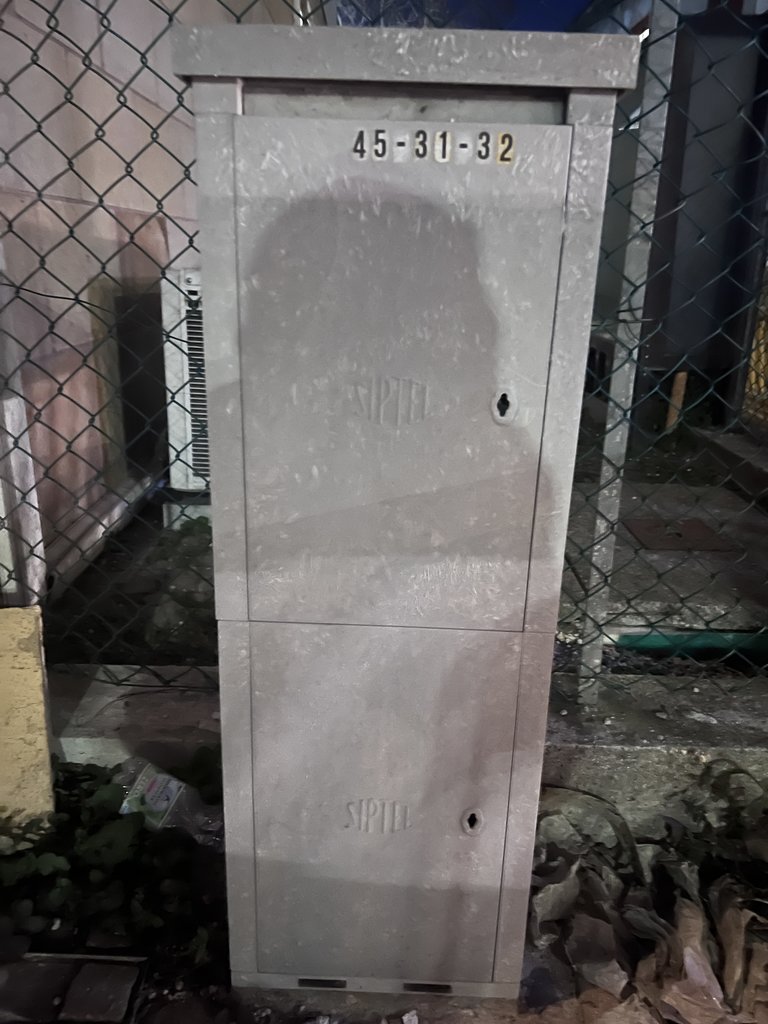

Ho fotografato la chiostrina, che riporta il numero 45-31-32 in via Noventana 87/A a Noventa Padovana (PADOVA), magari qualche tecnico qui del forum può fare un check per darmi qualche info in più...
