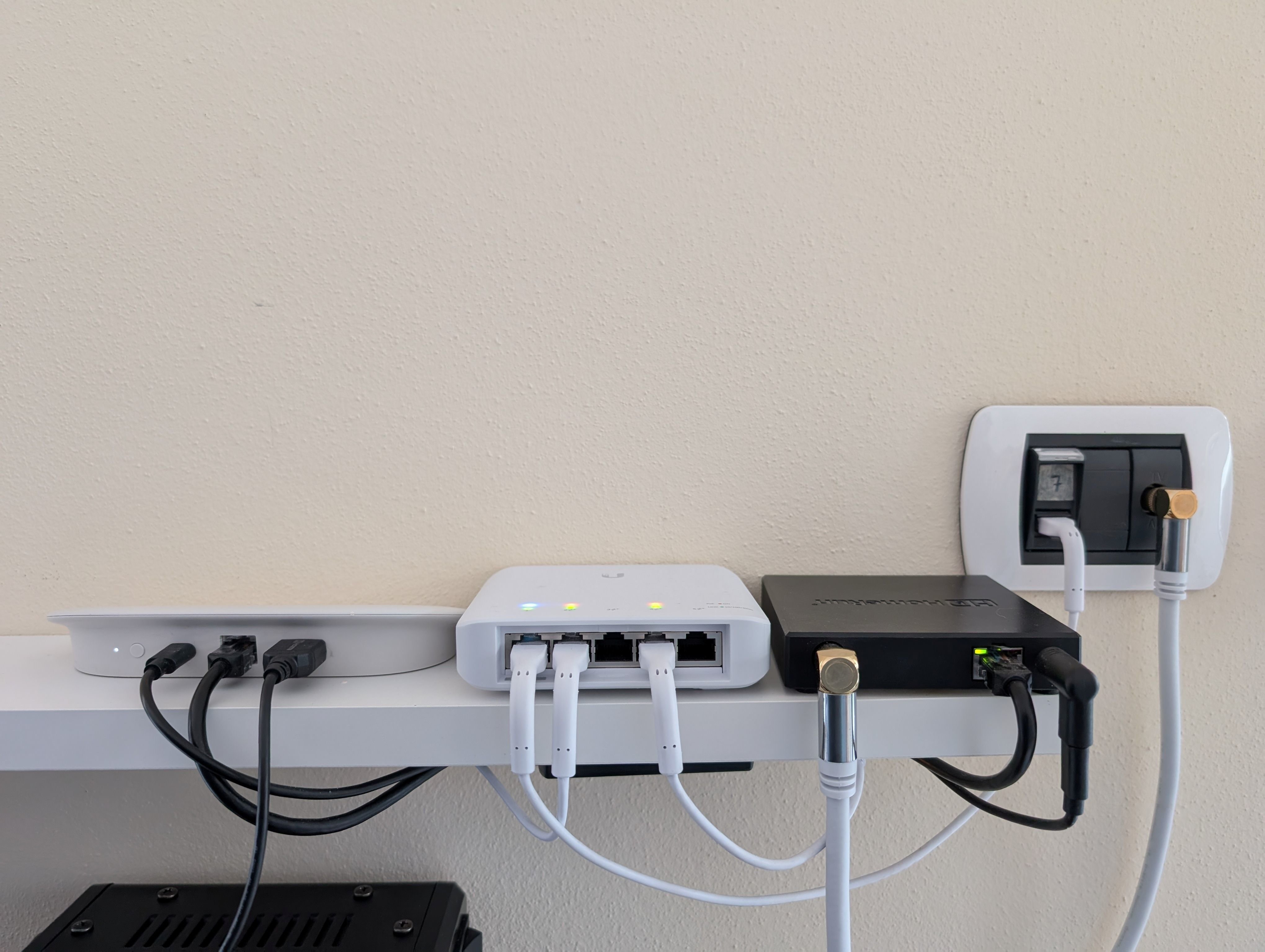

      io ho risolto, come suggeriva @mark129, con un SiliconDust HDHomeRun, uno "scatolotto" (vedi foto sotto) che prende in ingresso il segnale dell'antenna e "distribuisce" tutti i canali sulla tua LAN.
      Pros:
      • Funziona bene
      • Non ci sono abbonamenti mensili
      • Puoi guardare la TV ovunque (TV/PC/Cell/Tablet etc.) con la loro app oppure direttamente via browser o DLNA
      • Ci sono modelli da 2 e 4 sintonizzatori, che vuol dire che fino a 4 persone possono guardare canali distinti.
      • Compatibile con media servers tipo Jellyfin
      Cons:
      • Un po' lentino a cambiare canale.
      • Sembra che sia end-of-life (come IMHO tutta la satellite & terrestrial TV in genere) e li trovi solo ricondizionati
