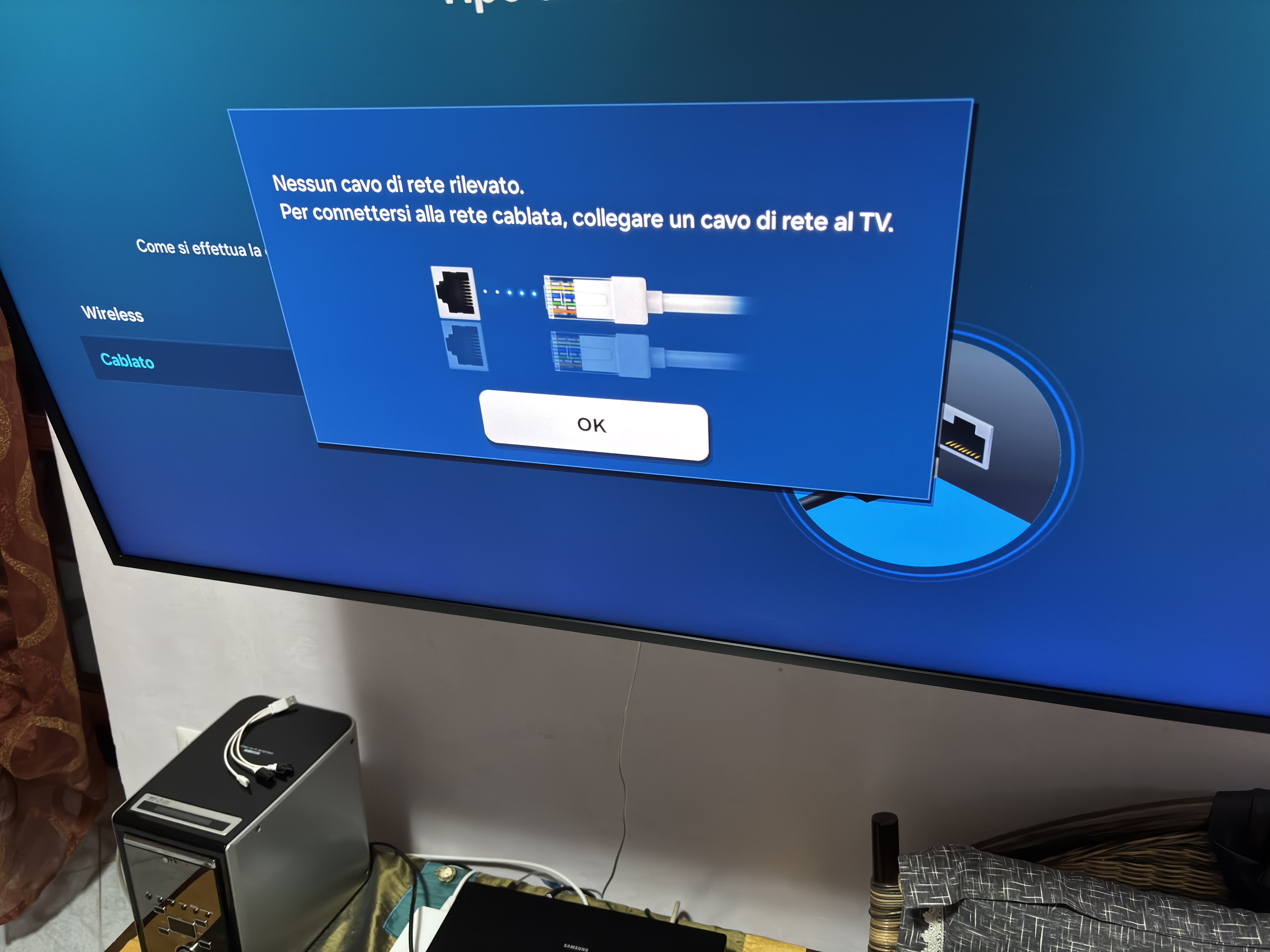

Ciao a tutti. La tv dei miei non funziona collegandola in ethernet con il cavo passato apposta ieri (CAT 6). Ho fatto le seguenti prove:
  • Ho preso un AP tp-link il quale è collegato in wifi al router principale. Collegando un cavo all'ap la TV funziona in lan
  • Provato a modificare i parametri della TV tipo dns, IP, subnet mask e gateway, nessun risultato
  • Il cavo funziona con una schede di rete usb 3 2,5Gbps esterna collegandolo sia a un iPhone che al mio pc, risultato sul PC 2300Mbps. Quindi escludo categoricamente il cavo. Con lo stesso adattatore collegato a una porta usb della TV sembra quantomeno che arrivi il segnale, infatti si accendono i led verdi e arancione.
Proverò appena posso a collegarvi un router con porte solo 100Mbps perché ipotizzo che alla TV non gli piaccia essere collegata a un router classico con porte da 1Gbps.

                  Ho preventivamente prima ripristinato le impostazioni di rete della tv, cancellandone il wifi, per poi provare la connessione ethernet diretta al modem, in quel caso non va nulla. Se prendo un altro cavo e lo collego alla porta ethernet di un ap tplink il quale è collegato in wifi col router principale funziona perfettamente

                  Penso di averci già provato e che non sia un problema mio. Il problema mi sa che è la tv

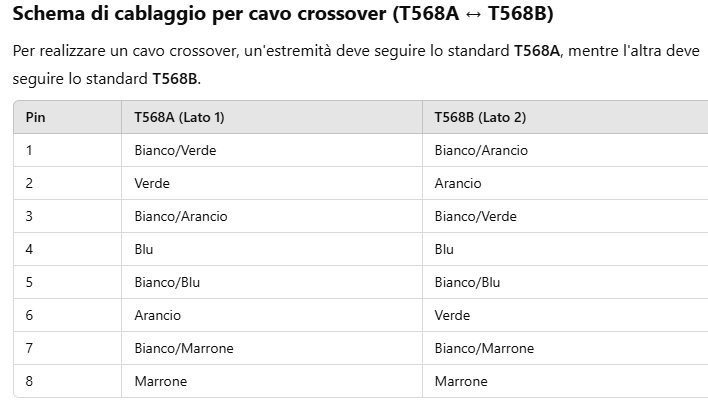

                          wtf Hai provato con una patch cross?
                          Cos’è?

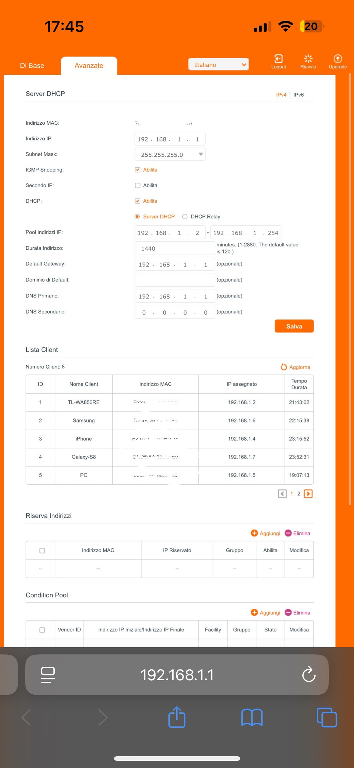

                          Aperock Il server DHCP è abilitato solo sul modem? (se è abilitato anche sull'AP potrebbe creare casini e non assegnartelo).
                          Non ne ho idea, se gentilmente mi dici dove guardare lo faccio subito

                            Emanuele accedendo al modem nella sezione dhcp verifica che sia attivo il servizio dhcp (lo sarà perché altrimenti avresti altri problemi sui dispositivi se non fai manualmente l’assegnazione degli IP).
                            Nella sezione Ethernet dovrebbe se c’è la velocità da assegnare alle porte dovrebbe essere su auto o simili.
                            Idem nella tv ci direbbe essere la possibilità di verificare che Ethernet sia in dhcp

                                Ma per fare una prova veloce puoi spegnere l'AP e collegare la TV direttamente al modem (da sola). Se va, poi si guarda come sistemare il conflitto. Altrimenti bisogna cercare altro.

                                  wtf non ci ho provato perché so che entrambe le estremità devono essere uguali
                                  Aperock ci provo e ti faccio sapere

                                    Emanuele entrambe le estremità devono essere uguali
                                    Era per fugare il dubbio che l'altro lato della connessione gestisca Auto-MDI/MDIX.
