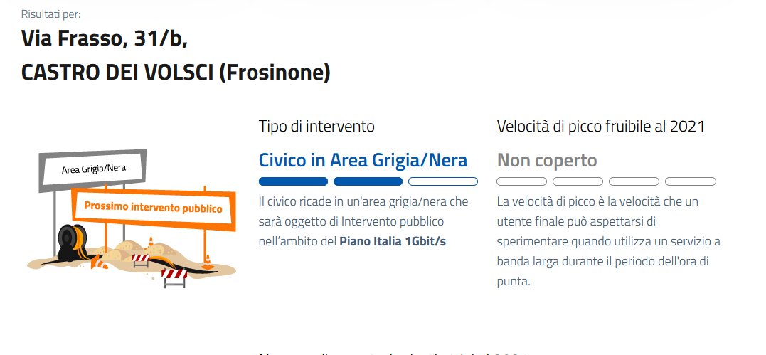

            @handymenny Questo implicherebbe che tutti questi indirizzi facciano parte del piano BUL e non del P1G? anche se sul sito BandaUltraLarga segnala ch'io sia coperto da P1G
              DECKEU no, scusa devo averti confuso.
              Tu sei stato escluso dal BUL e sei finito nel P1G. Ma sei stato escluso anche dal P1G per errori di "mappatura" (se inesistente) o perché nel bel mezzo della parte coperta da bul (se residuale).
