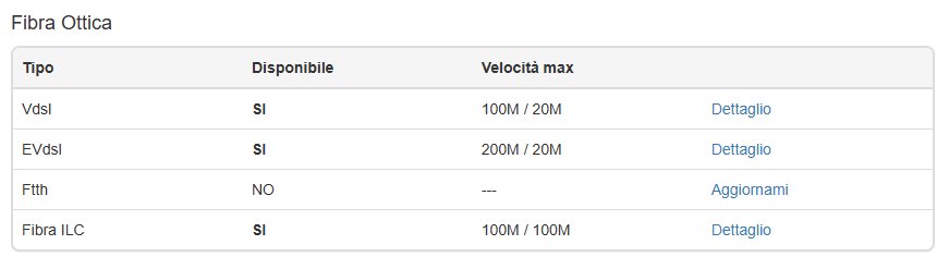

    Su Fibermap è passato a stato "NO" su FTTH.

      Purtroppo il mio civico dopo il KO del tecnico è cosi:

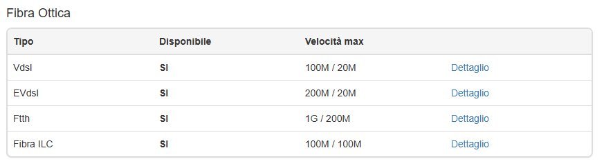

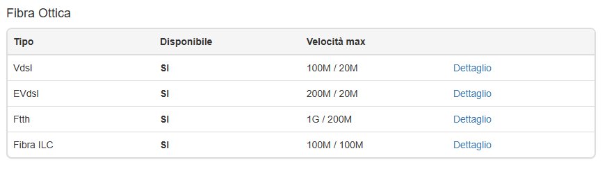

      Mentre il civico adiacente (che andrebbe in KO anch'esso se uscisse il tecnico):

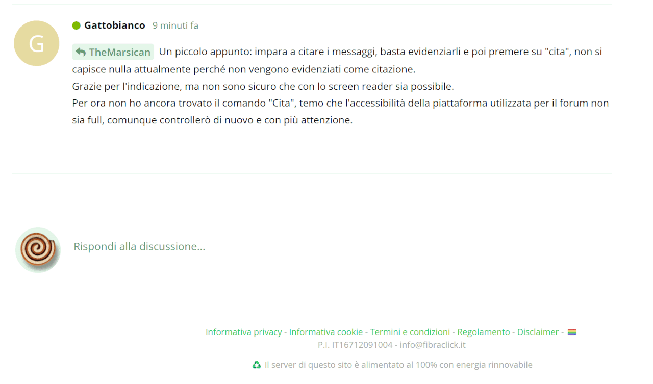

              TheMarsican Un piccolo appunto: impara a citare i messaggi, basta evidenziarli e poi premere su "cita", non si capisce nulla attualmente perché non vengono evidenziati come citazione.
              Grazie per l'indicazione, ma non sono sicuro che con lo screen reader sia possibile.
              Per ora non ho ancora trovato il comando "Cita", temo che l'accessibilità della piattaforma utilizzata per il forum non sia full, comunque controllerò di nuovo e con più attenzione.
                Gattobianco Per ora non ho ancora trovato il comando "Cita"
                Nell'esempio utilizzo il mouse da PC, il paradigma non cambia utilizzando il touchscreen su Smartphone/Tablet.
                Aggiornamento: non avevo colto lo scenario... 😳
                Gattobianco ma non sono sicuro che con lo screen reader sia possibile.
                Ci sono utenti che utilizzano screen reader che riescono 😊
                Non vuole essere in nessun modo una critica, bada bene, semplicemente, se riesci, un elemento in più per noi per capire meglio quello che si scrive, altrimenti diventa un po' confusionario 😊
                Banalmente quando si utilizza la funzione "cita" viene aggiunto un ">" prima del tag e della parte del testo a cui stai rispondendo.
                Una sintassi tipo: ">_ @"TheMarsican"#p1206654_blablablabla"
                Gli underscore che ho messo rappresentano degli spazi)_ con formattazione nel rigo a capo.
