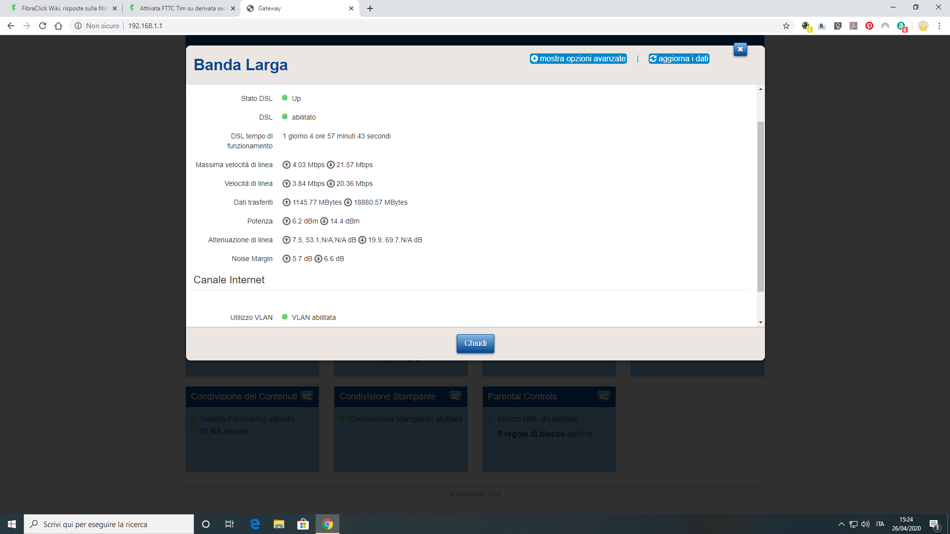

    Faccio presente che io ho un attenuazione attuale in Down di 19.9, 69.7,N/A dB - quindi senza speranza di avere velocità migliori, nonostante i cavi e le chiostrine siano recentissimi (hanno i morsetti senza viti a perforazione di isolante ed in ottimo stato ed hanno sostituito tutti i pali in legno con quelli in vetroresina).

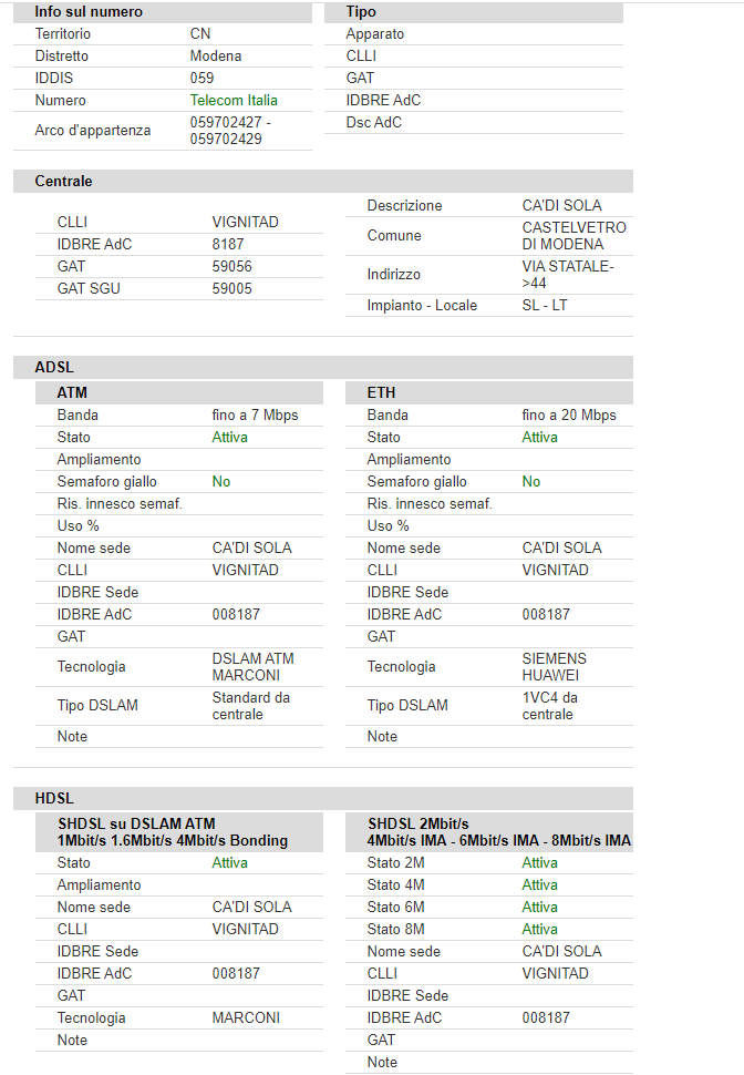

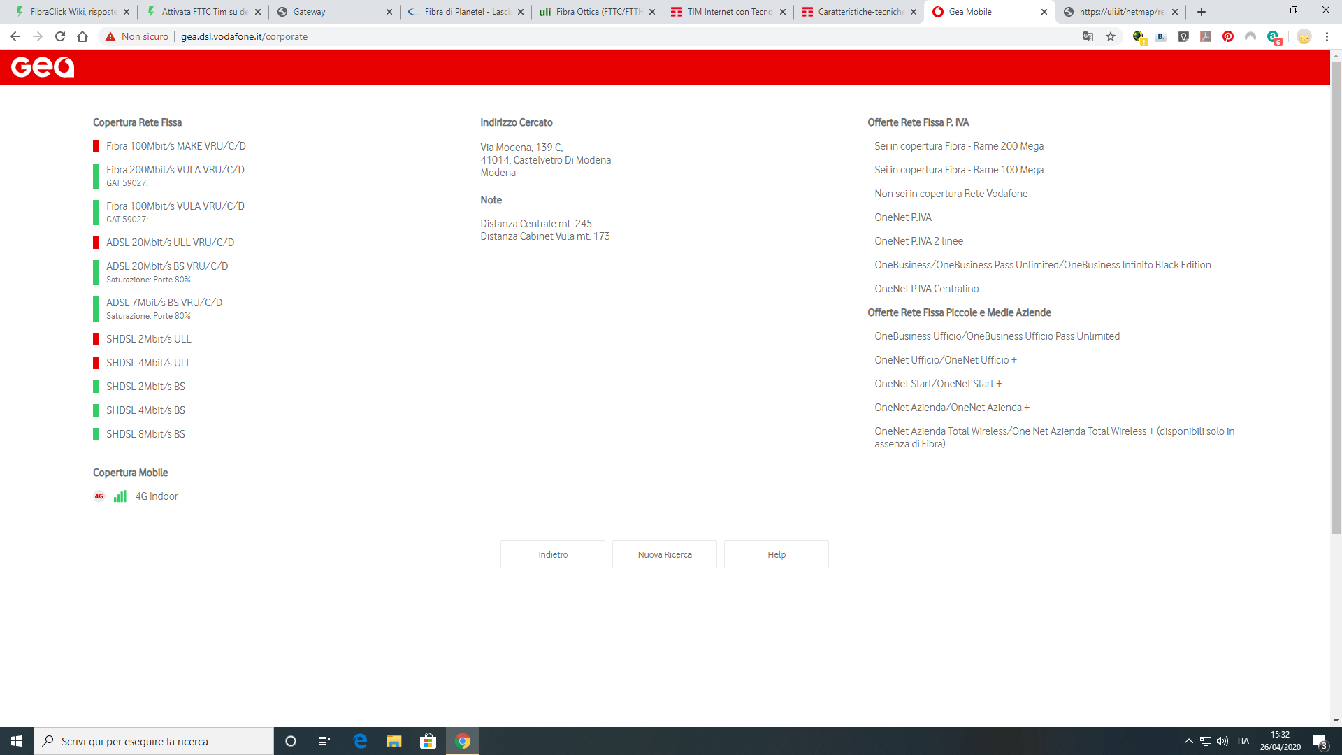

      Non mi ricordo su quale sito ho trovato la centrale cui dovrei esser collegato secondo il database 059027
      non ho il fritz, ma il technicolor TIM HUB
        Hadx

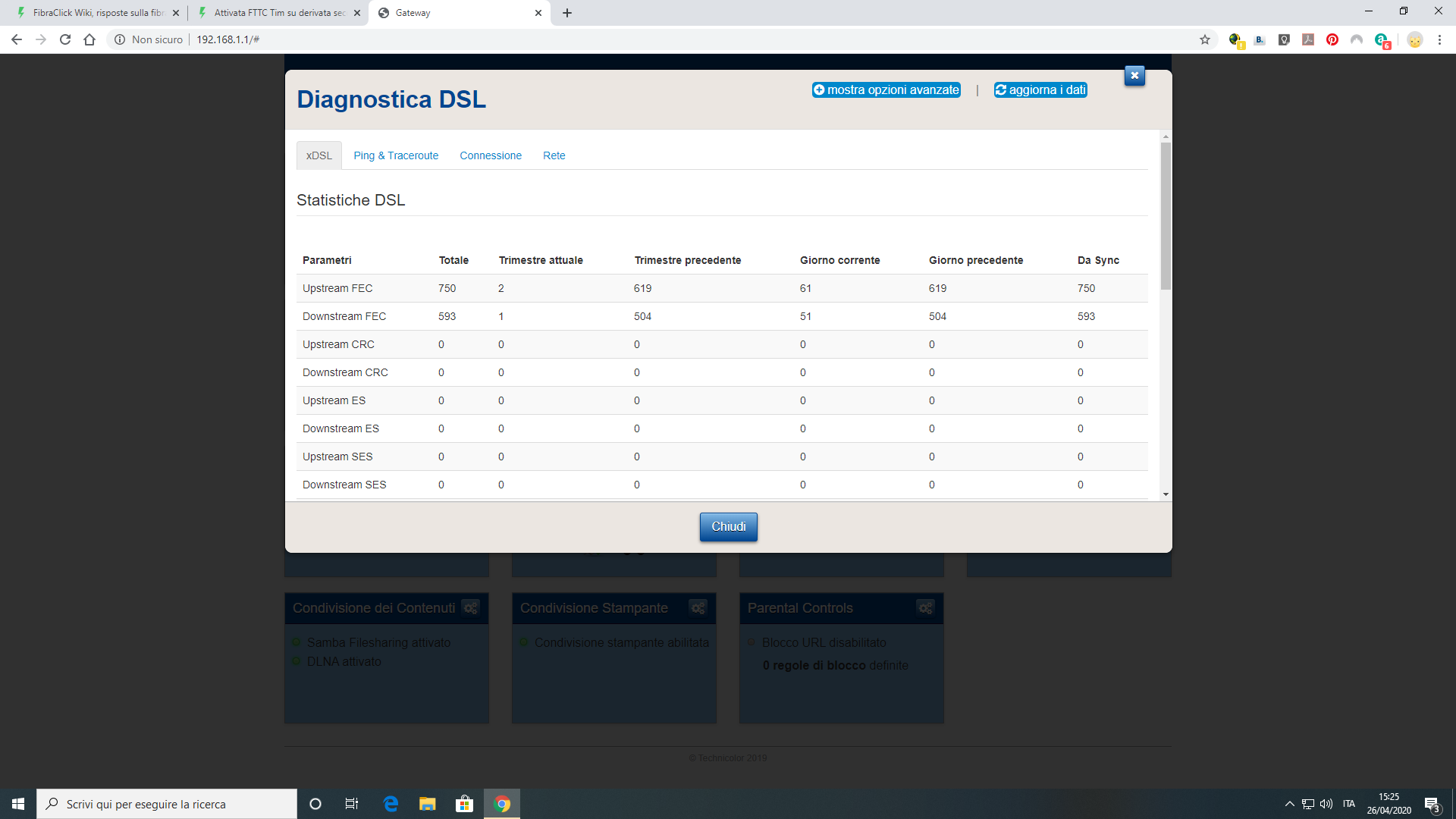

        Domani collego un Fritz che ho recuperato così vediamo anche su che freq ho un'attenuazione così alta.
        Nel frattempo ho recuperato anche i dati qui sopra.
        C'è una discrepanza tra il GAT indicato su GEA di Vodafone e quello mostrato qui sopra.
        Se fossi collegato appunto al GAT 59056 la distanza sarebbe effettivamente di circa 800m.

          Ho paura che ci siano degli errori sull'effettivo percorso e derivazioni nei cablaggi che sono registrati su questi database.
          I tecnici mi hanno confermato di esser collegato in rigida a 800 metri circa. In effetti la centrale si trova all'incrocio di Cà di Sola e le distanze mi tornano.
          Non capisco il GAT 59056 cui fanno riferimento sia GEA di vodafone che altri siti dove possa essere e perchè secondo i loro DB io risulto collegato là (oltretutto risulta un ARL a 170 metri e centrale a 240 circa).

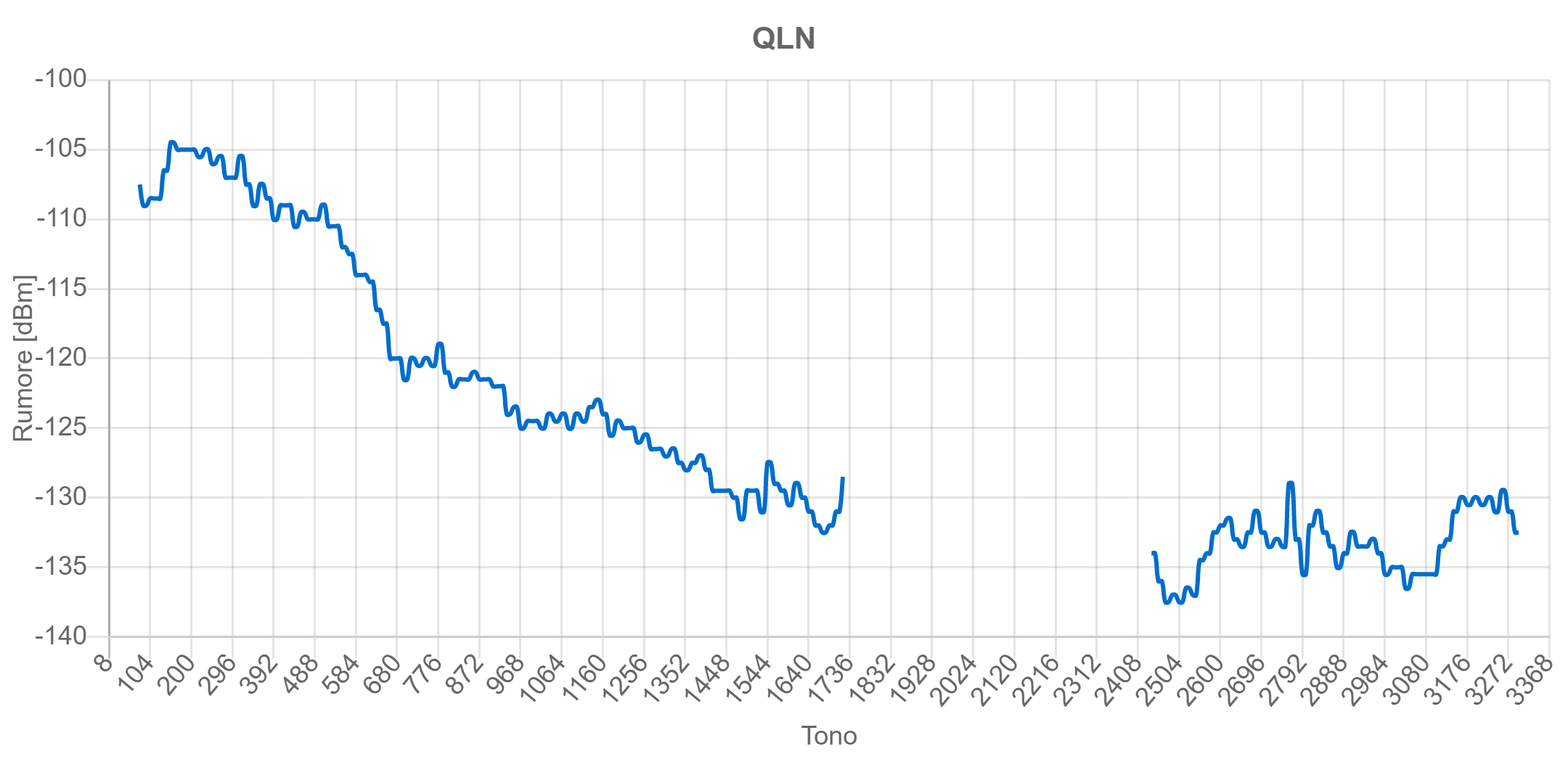

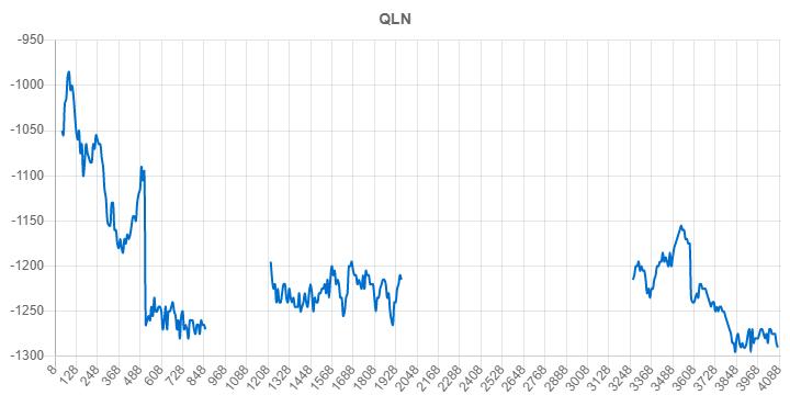

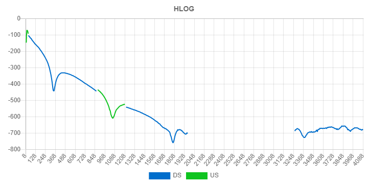

          GianPaoloSavio Aggiornaci con tutte le informazioni che fornisce il Fritz.
            Hadx

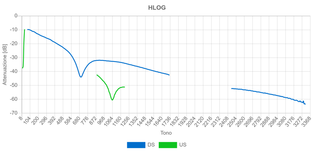

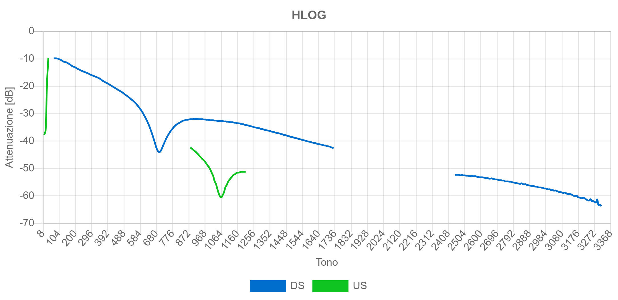

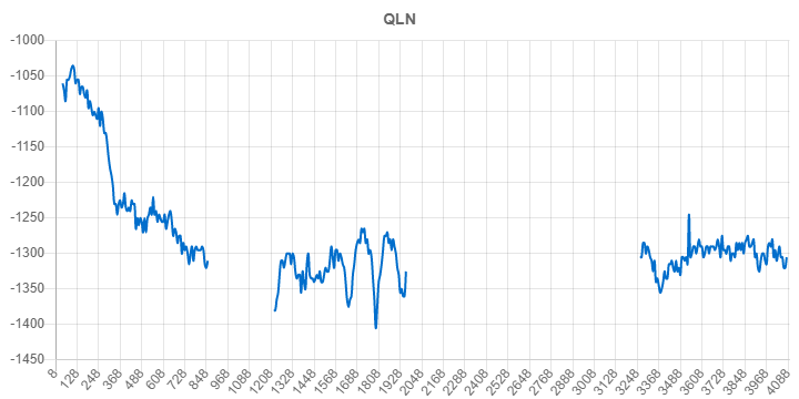

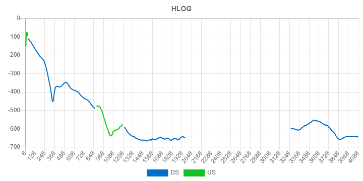

            ecco i grafici.
            beh direi che siano perfetti (sarcastico)

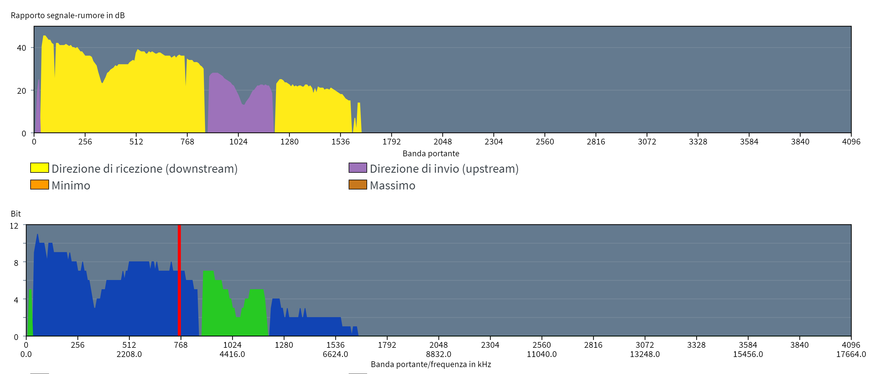

              Ora ho sezionato l'impianto e collegato al cavo in ingresso.
              più tardi sostituirò il cavo che ha 40 anni con il CT1220 che ho acquistato.
              In totale saranno non più di 5\6 metri dall'ingresso del cavo telecom nelle mura di casa e la presa rj11 cui è collegato il modem.
              I risultati sono migliorati come segue:

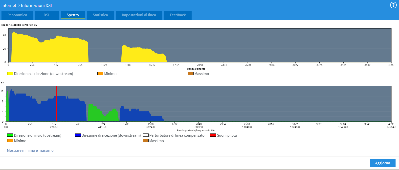

                GianPaoloSavio Metti anche il bitloading.
                C'è ancora una derivazione di 33m circa, probabilmente esterna. La chiostrina è derivata?
                Hai SOS attivo.
                La coppia non è bellissima.
                PS: Come anticipato non sei in rigida 😉

                    GianPaoloSavio il grafico bitloading è su internet>informazioni dsl> spettro. Credo sia il secondo grafico.

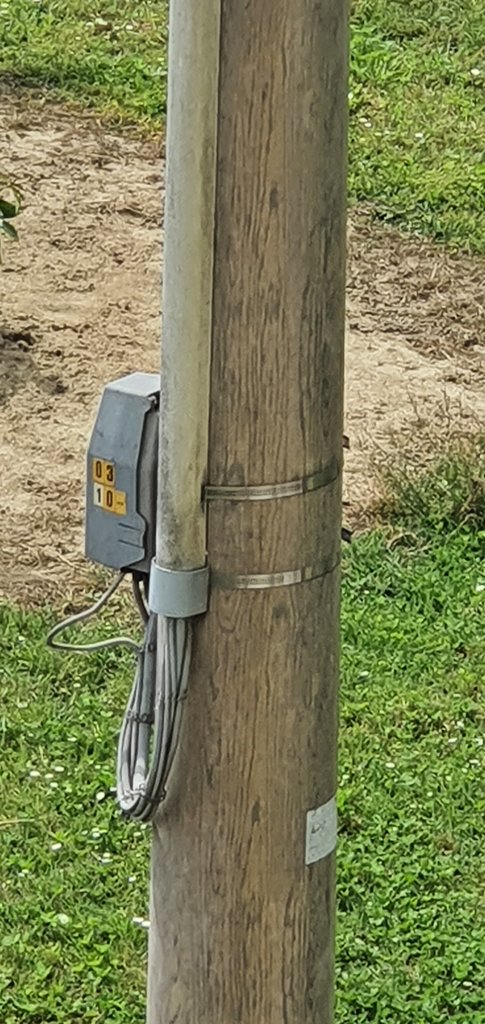

                      Hadx C'è ancora una derivazione di 33m circa, probabilmente esterna. La chiostrina è derivata

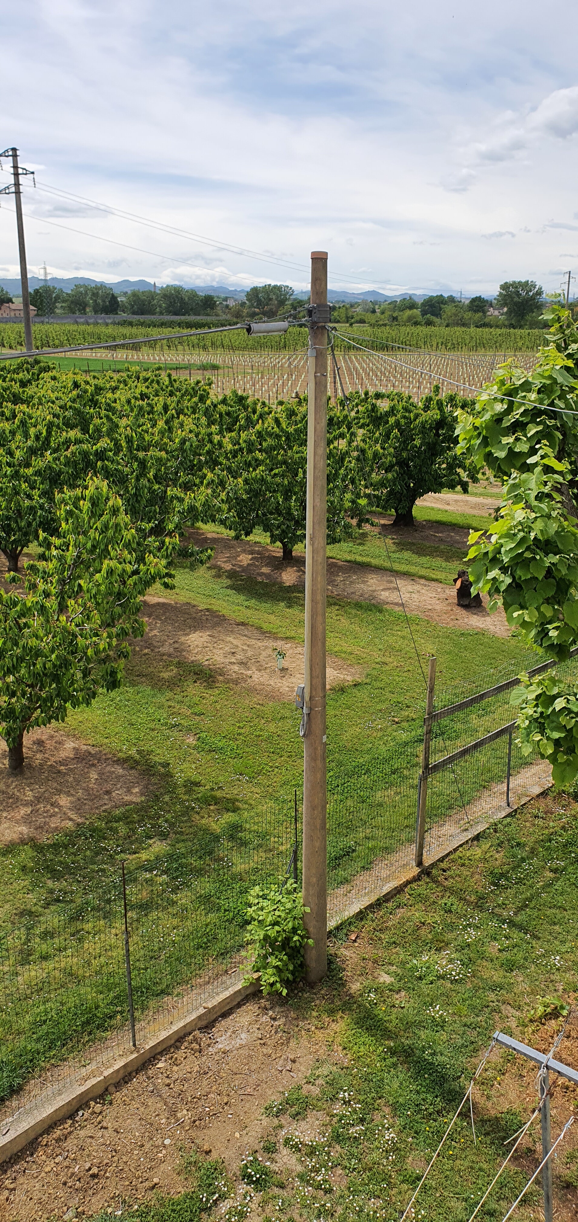

                      Confermo che anche il fritz ora mi segna un cablaggio errato di circa 31 metri.
                      Ho chiamato ieri Tim e manderanno un tecnico nella mia proprietà a verificare la chiostrina. Dopo gli faccio le foto, ma mi pare che il problema sia altrove. Credo sia alla partenza della derivazione.

                      Io vedendo il Kl0 non vedo problemi rilevanti.

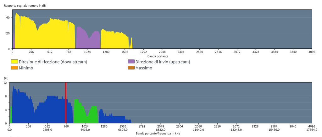

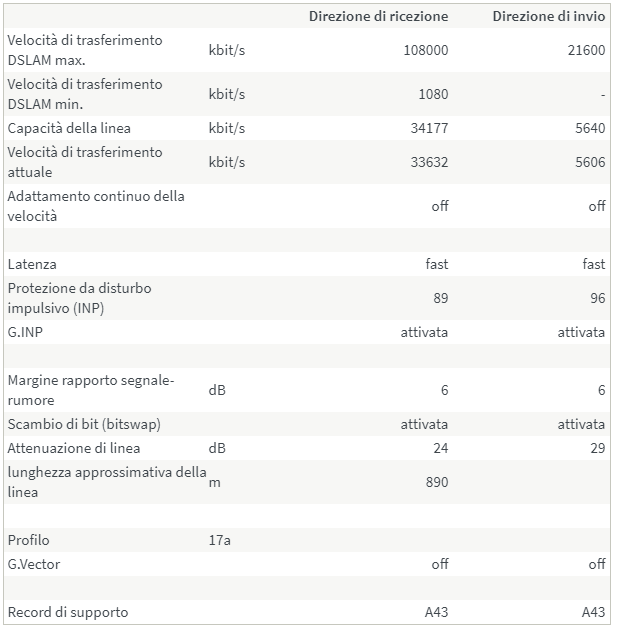

                            8 mesi dopo
                            Riprendo la discussione con aggiornamento delle condizioni della linea... naturalmente in peggio.
                            Immagino che con l'aumento delle attivazioni in questo periodo ci sia un problema di diafonia.
                            Sbaglio @Hadx ?
                            Negli ultimi 6 mesi ho fatto decine di chiamate e segnalazioni a TIM, senza ottenere nulla.
                            Il problema che ora, tra i vari streaming necessari per lavoro ed esigenze di banda famigliari, con 20MB non si fa nulla.
                            C'è qualcosa che posso fare per migliorare la situazione o devo aspettare che venga saturato l'armadio perchè intervengano con un ampliamento?
                            posto i grafici di seguito.
