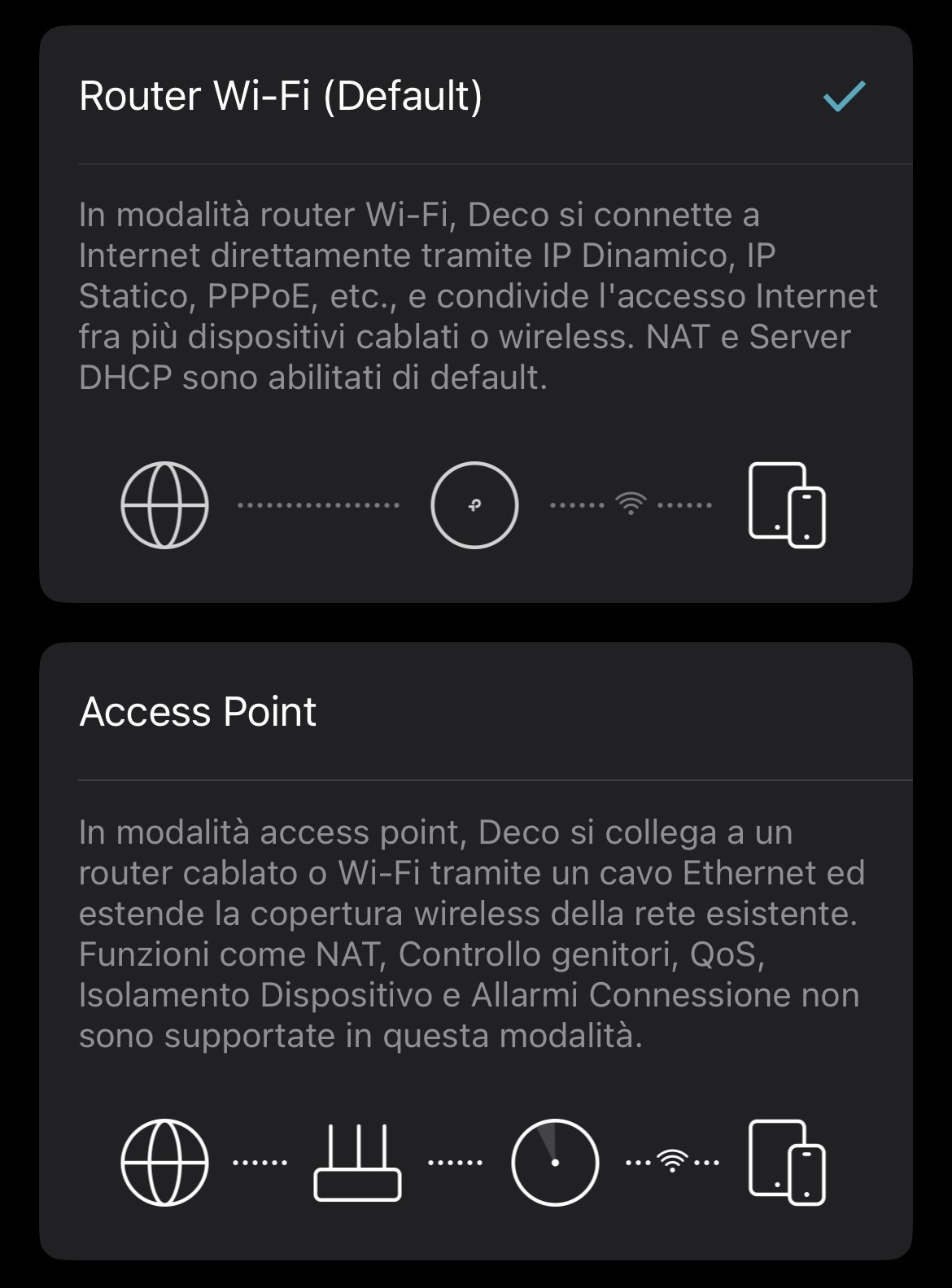

Allora: situazione attuale è che sono collegato via cavo LAN al Fastgate, e funziona tutto con buona connessione seppur inferiore a 1Gbps. Vado a spulciare le impostazioni del DECO e trovo che è impostato così
eppure funziona! Ora provo a cambiare questa impostazione, per cominciare.

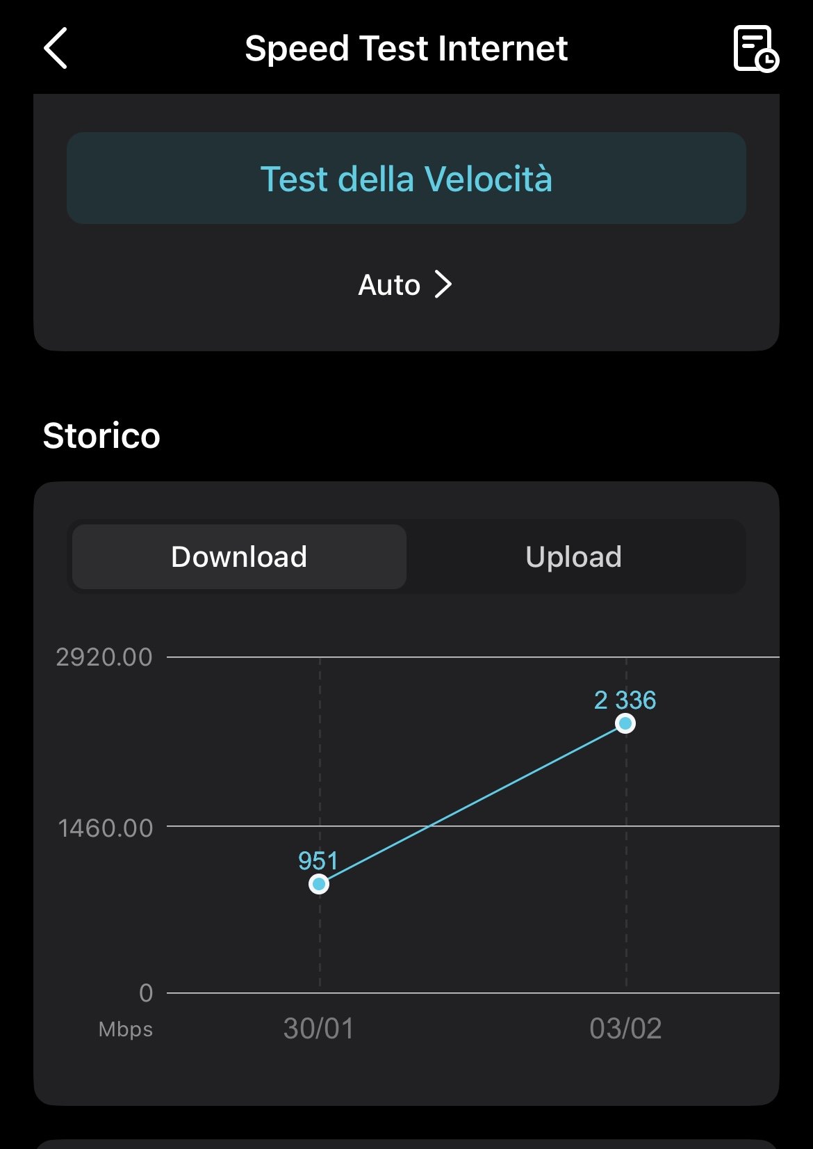

Aggiornamenti: oggi installato ONT (Nokia G-010G-T), collegato il DECO BE65 e già funzionava (!!!). Vi mando il risultato dello speedtest: primo valore in cascata con router Fastgate, secondo valore collegato direttamente a ONT
Mi sembra bene
HH_rainbow
Perfetto, direi che puoi togliere di mezzo il FastGate senza problemi.
