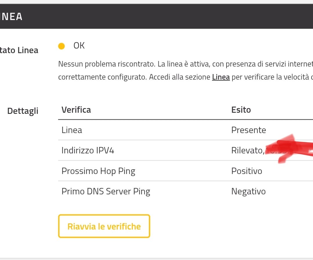

Ho il problema in oggetto: in tab MODEM del fastgate, quando la connessione non funziona bene leggo "Ping dns server negativo". Le luci del router restano bianche.
Ho segnalato giorni fa e dopo un reset del fastgate e del wifi fatto dall'assistenza da remoto ha funzionato bene per 4-5gg e ora ha ricominciato.

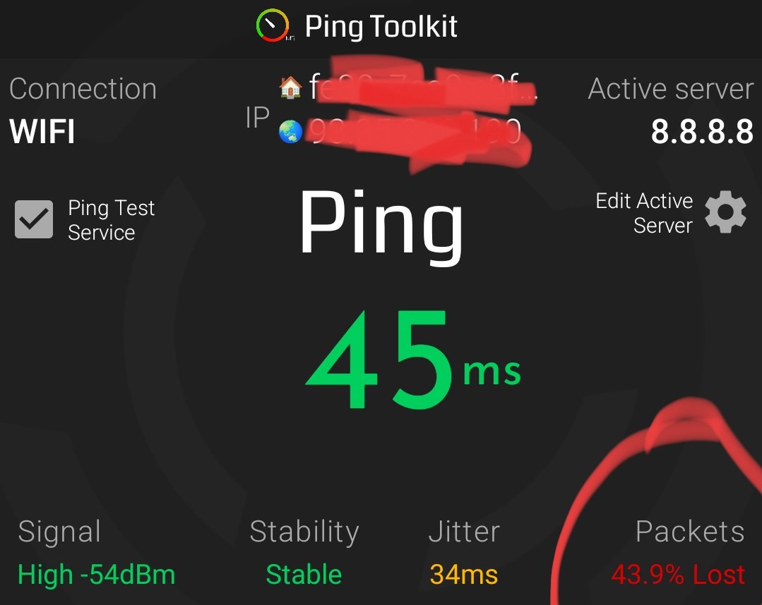

Il router con gli altri test non dà errori, ma dispositivi in wifi o eth agganciano e non agganciano connessioni a caso: quando non vanno, se faccio il test da router indica "primo dns server ping negativo".
Quando torna "positivo" allora funziona tutto
Non funzionano ad esempio: classici speedtest, non naviga. Se provo a refreshare una pagina web a volte va e a volte no. Se riprovo allora va, poi di nuovo no. Durante la giornata alterna periodi piu o meno lunghi in cui è tutto ok, senza cambiare nulla.
