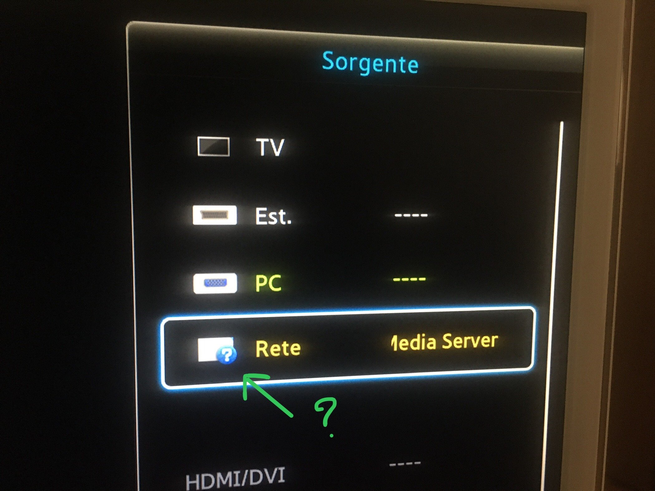

Uso un cavo cat8, si stabilisce la connessione, ma appare sempre un punto di domanda nella sezione RETE quando vado a settare la fonte.
Nonostante questo punto di domanda, vede le foto e la musica presenti sulla chiavetta usb inserita nel router ma nonostante veda anche i titoli dei film, non li riesce a riprodurre, dice “file non supportato”, nonostante se inserisco direttamente la chiavetta nella tv si vedano tranquillamente.

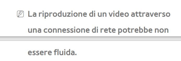

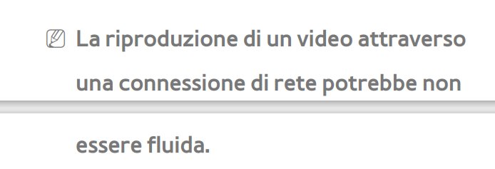

    L'unica informazione a riguardo che ho trovato nel manuale è questa
      Bisognerebbe chiedere a Samsung, magari con un aggiornamento del fw sistemano questo che sembra essere un bug.

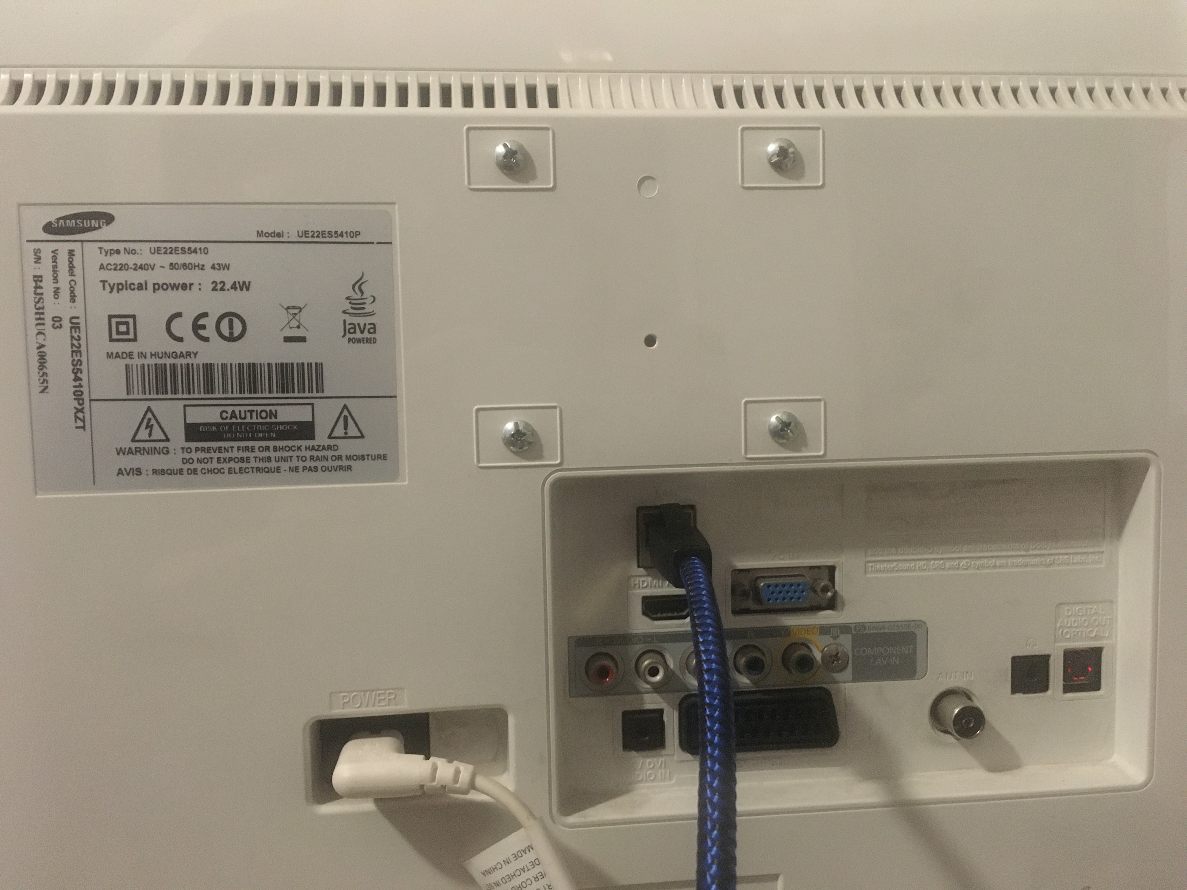

        t-o-n-y Uso un cavo cat8
        A parte che i CAT8 credo esistano solo nelle descrizioni di Amazon, nella foto non vedo i led accesi sulla porta ethernet per cui sarebbe il caso che controllassi il collegamento fisico tra gli apparati.

          Melandir non ci sono led, forse nel 2012 (anno della TV) non erano previsti
