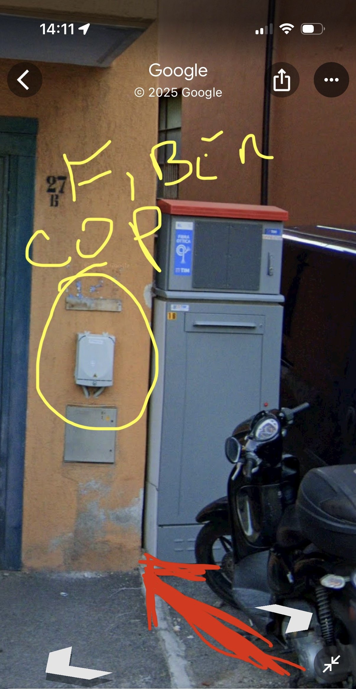

Il tuo indirizzo risultava in previsione da parte di copertura privata, scommetterei OpenFiber Fibercop, entro il 2026.
Tuttavia non sono obbligati a coprirti.
Per scrupolo, visto che è un condominio il tuo, cerca nella nicchia tecnica.
Dovresti trovare una chiostrina ex-Tim FiberCop.
Guarda se c'è qualcosa e fotografa tutto dando particolare attenzione alle etichette.
Se c'è anche quella della fibra bene, sennò non se ne fa niente per la fibra.
Quello murato al civico 27 dev'essere il PTE OpenFiber FiberCop di quel condominio, che risulta coperto. Sei sfortunato
Però potresti avere una grandiosa 200Mbps, valuta tu. Valgono le considerazioni precedenti.
mitch_el
Quello che hai scritto ci può stare, ma è tutto Fibercop non OpenFiber.
Meglio che correggi
Ed in più l'armadio di appartenenza del civico 6 è proprio quello che ha FTTH disponibile.
Deve controllare se per caso fosse presente il PTE nei pressi della chiostrina rame, che sicuramente è interna.
TheMarsican
Woops sono acciecato oggi/all'inizio aveva scritto OpenFiber e sono andato sulla fiducia.
Effettivamente hai ragione.
Corretto

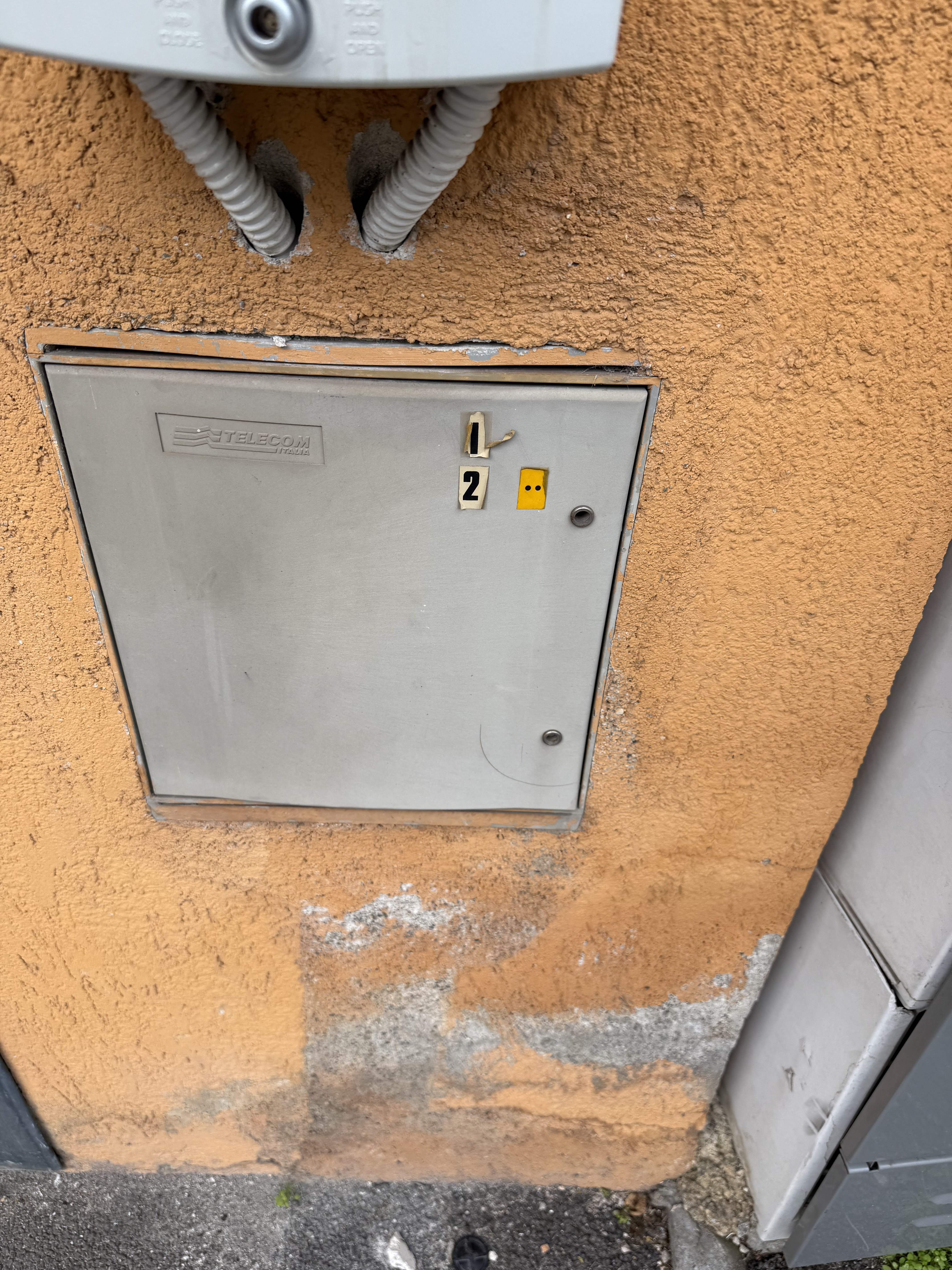

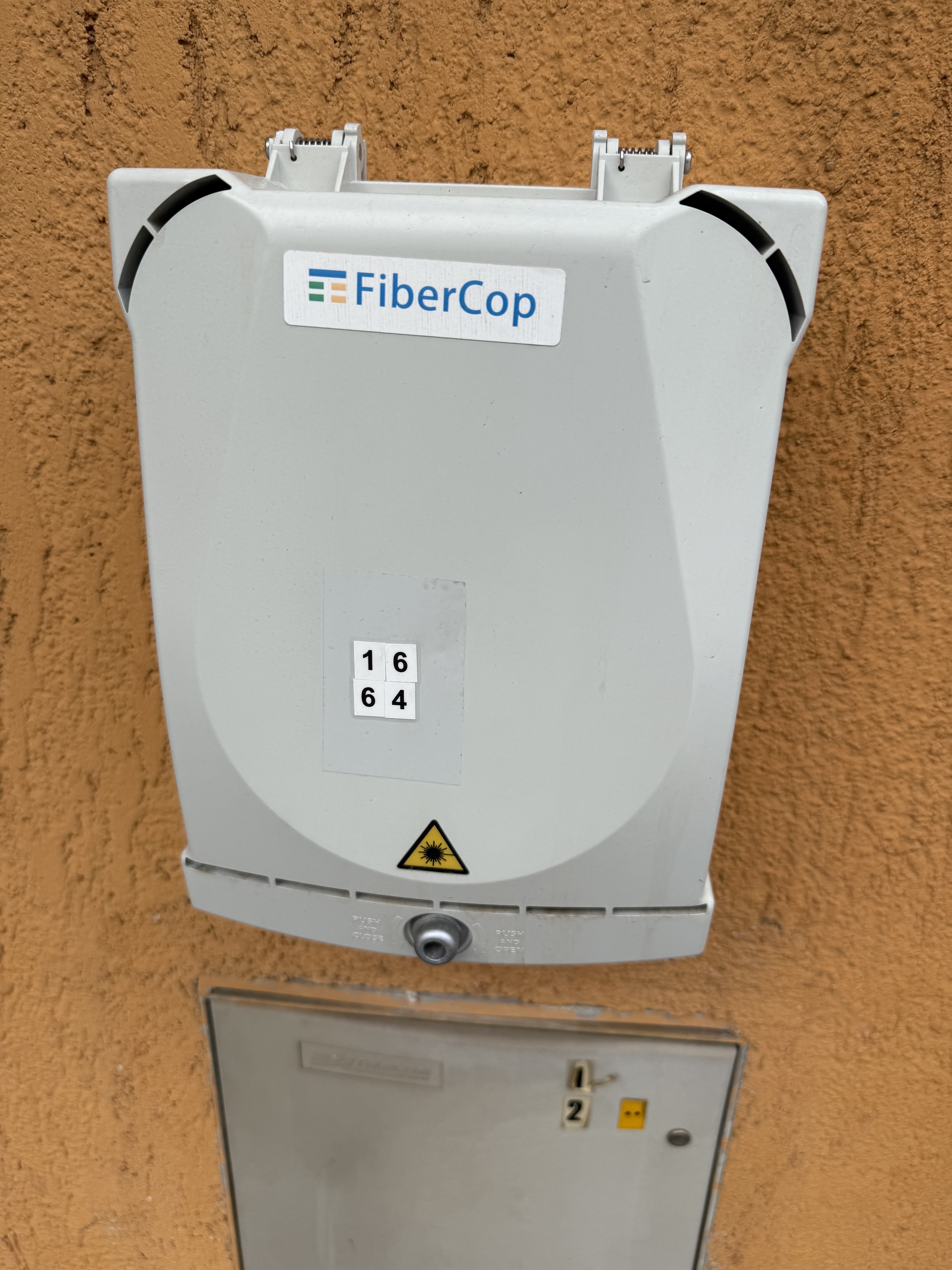

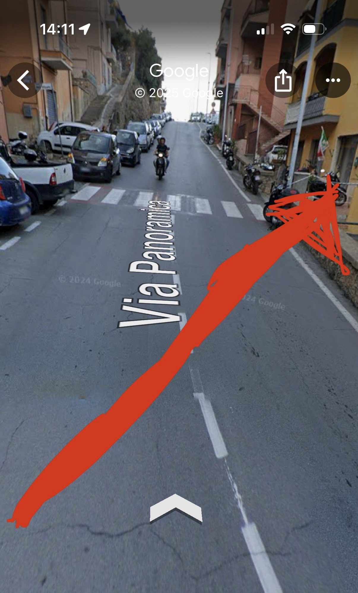

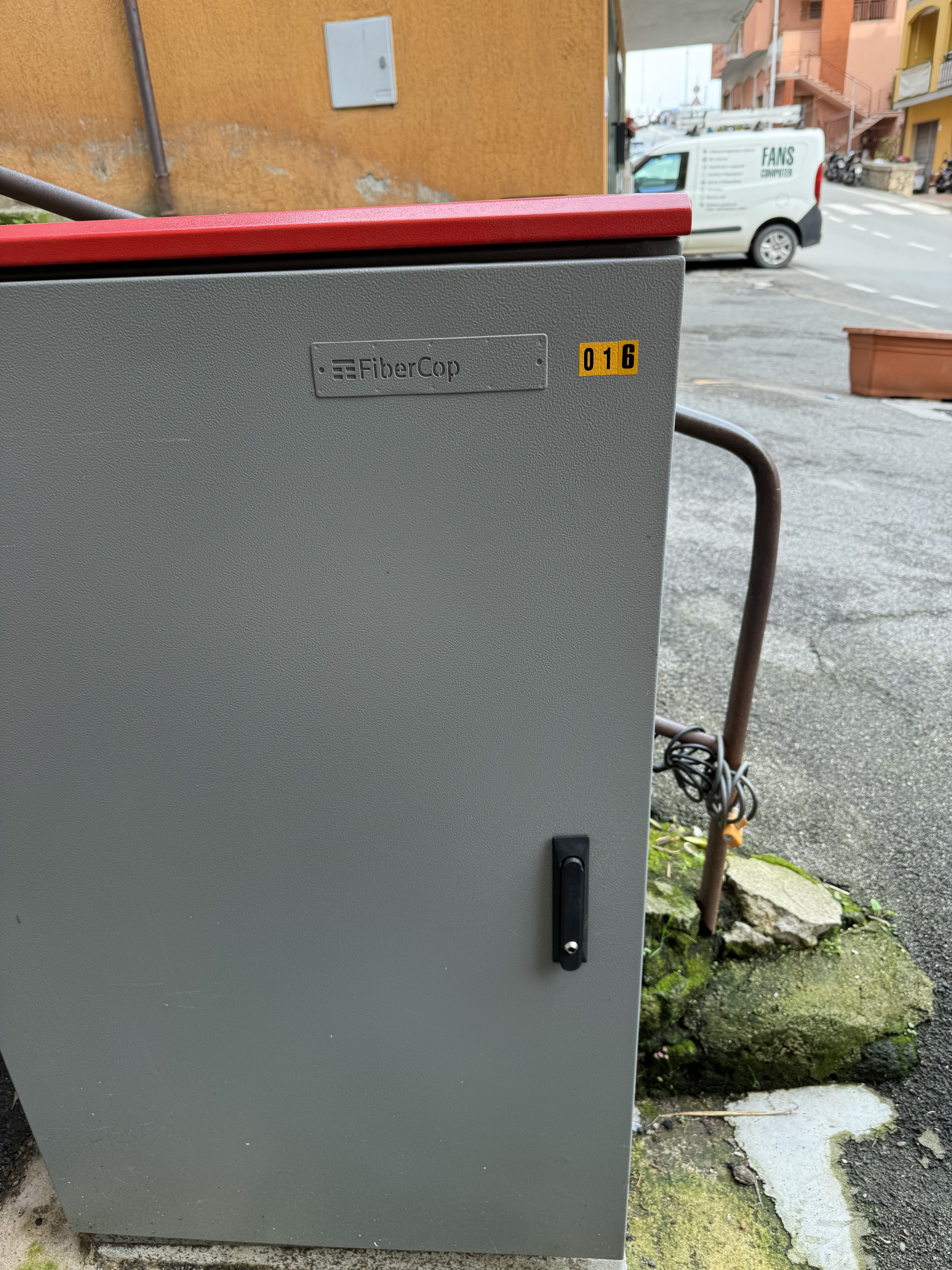

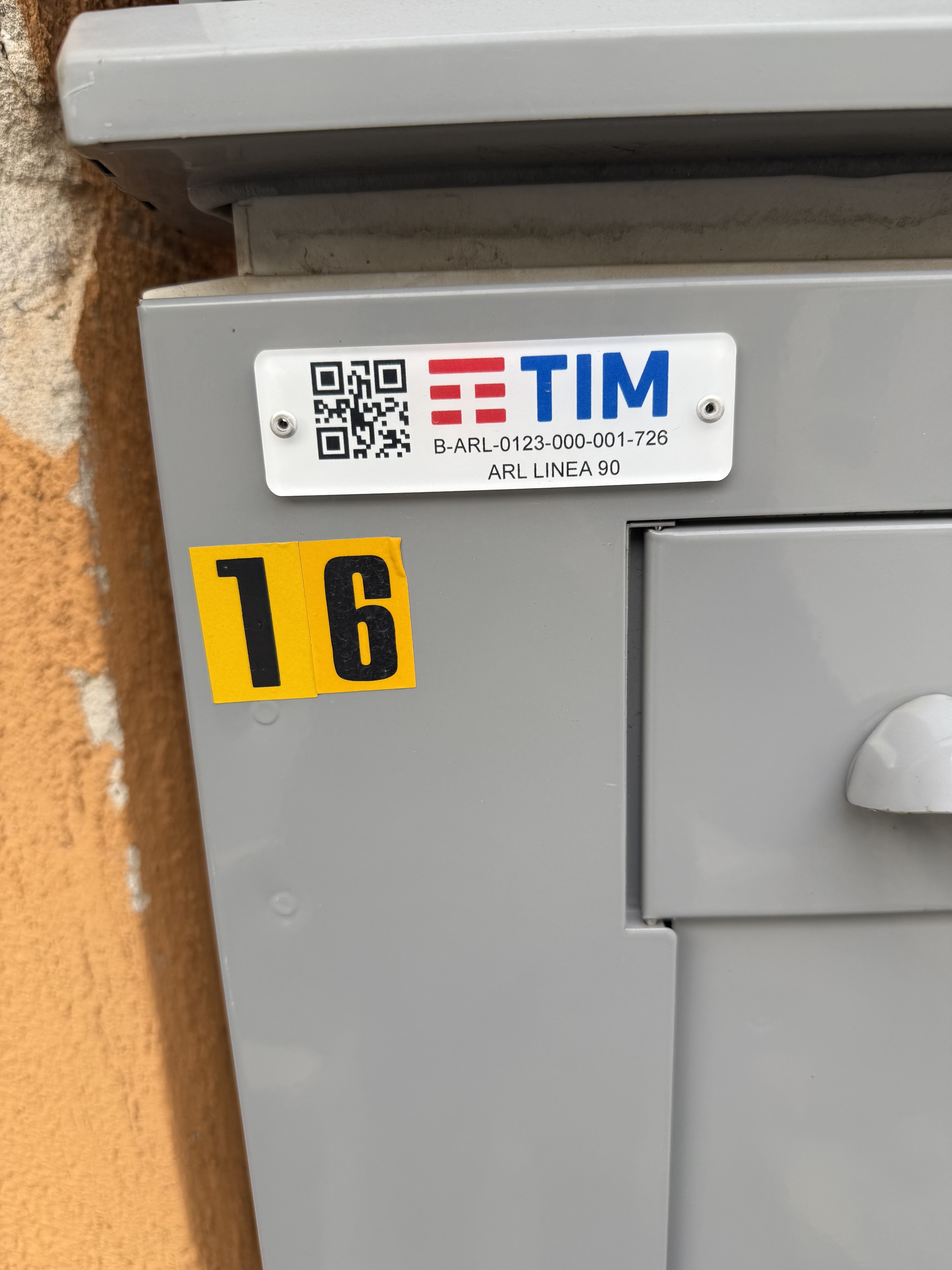

pgxx buongiorno , lo sportellino é bianco chiuso a chiave e nn ce scritto nulla , ho fatto solo foto a quelli fuori casa (di fronte a casa mia )che allego ma non so se possono aiutare a qualche esperto . Grazie
Paolo1982 non credo proprio che il tuo doppino arrivi dal box che hai fotografato, dato che si trova di fronte al tuo condominio.
È probabile che nello sportellino chiuso senza alcun numero che si trova nel tuo condominio (tutto quello che è fuori non conta) ci siano box e ROE, ma attendi i pareri di chi ha gli strumenti per saperne di più.
mitch_el ok grazie , strano é che il 27 é una casa con due appartamenti e basta .ora lunedì vedo di approfondire .

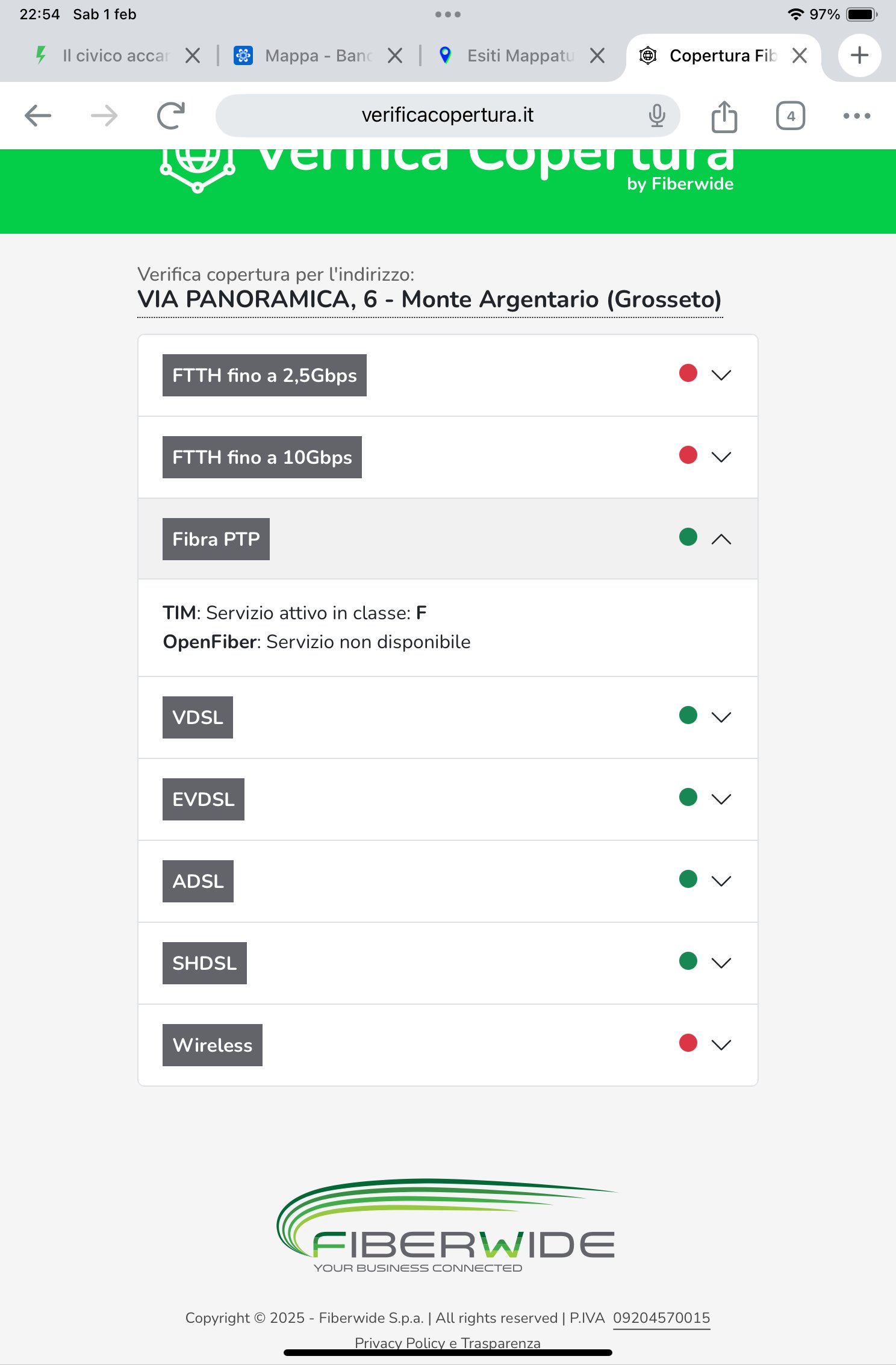

Leggendo il forum vedo che parecchi hanno problemi come il mio senza la fibra e ho trovato un sito dove ho provato a mettere il mio indirizzo ed é venuto fuori questa fibra ptp cosa è ?
Paolo1982 cosa è ?
FTTO: fibra a progetto.
