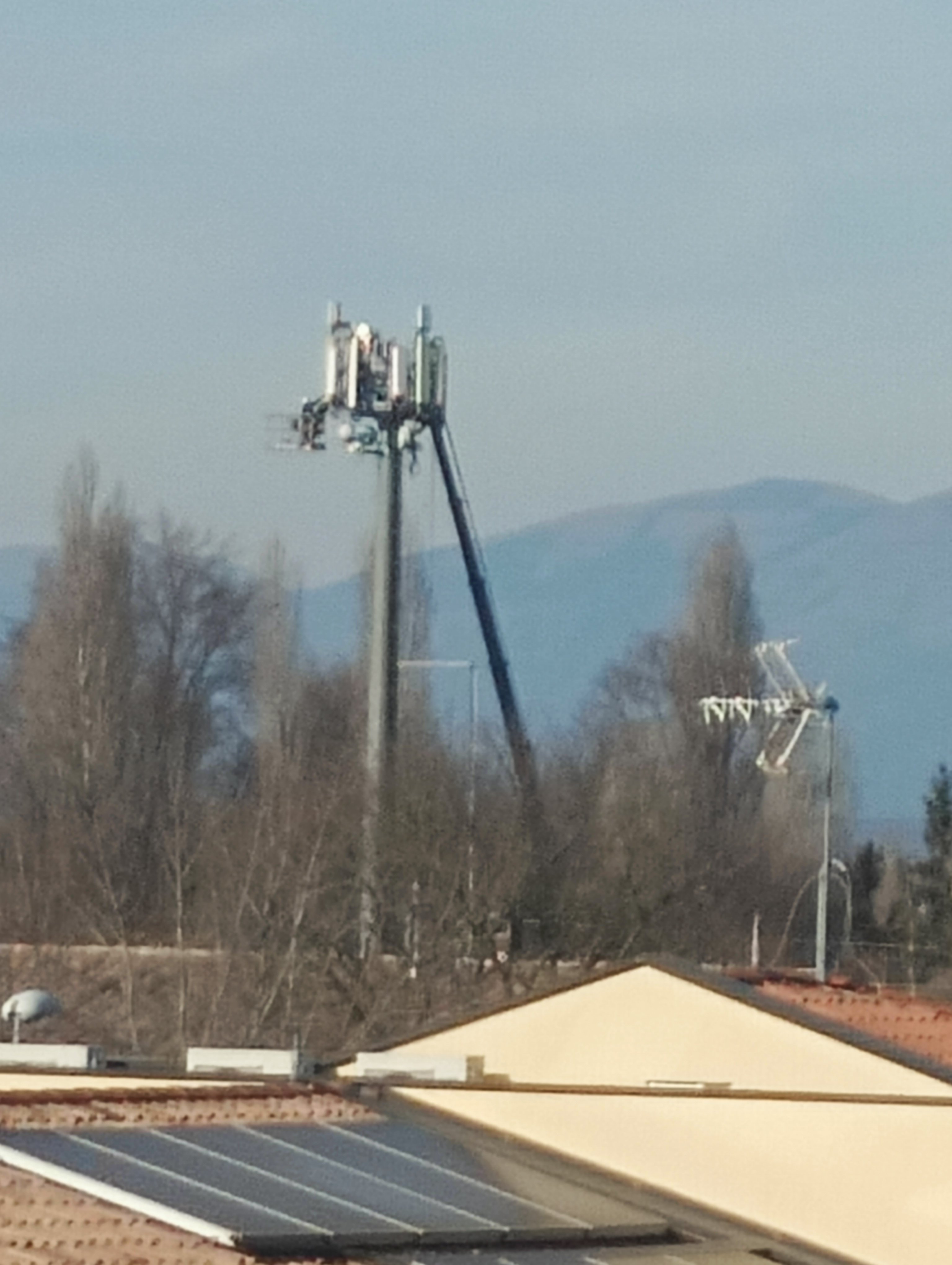

Salve, sta mattina ho notato degli operai lavorare sulla BTS di iliad, Tim e Vodafone vicino casa mia

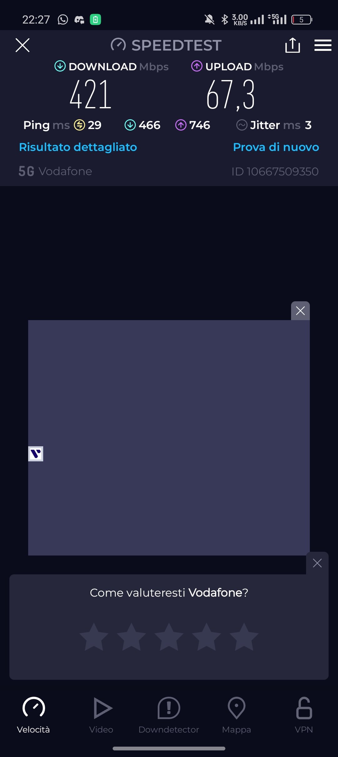

Verso sta sera che sono tornato a casa ho fatto uno speedtest con SIM Vodafone, mi sono accorto che faccio praticamente il doppio di prima

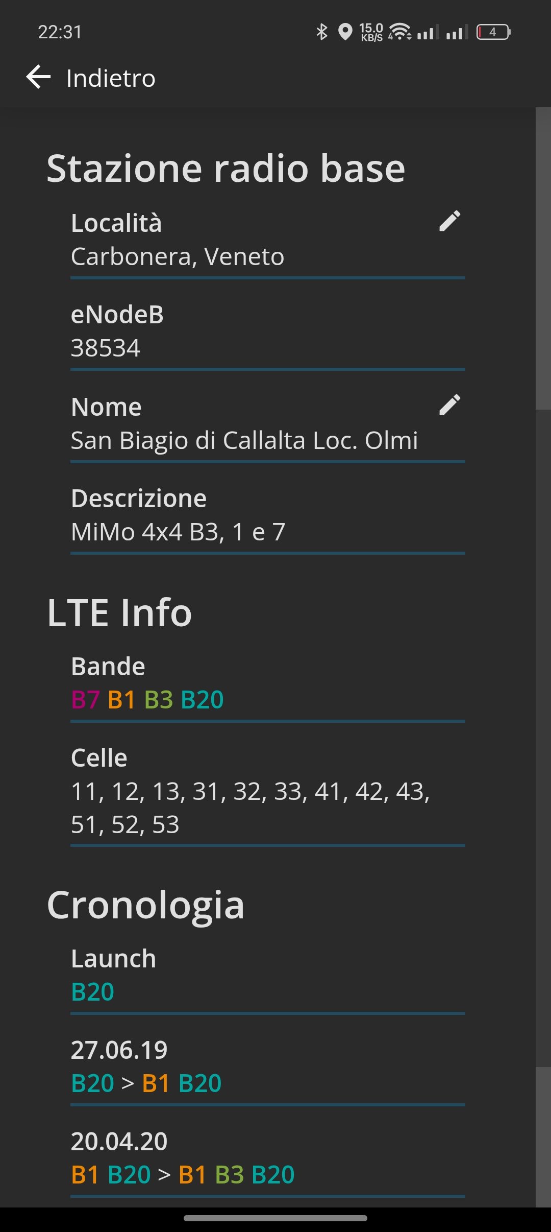

Però da lte italy non vedo alcuna aggiunta di bande 5g
Qualcuno sa dirmi che bande sono state aggiunte?
    llono LTEItaly viene aggiornato anche in base alle segnalazioni degli utenti. Servirebbe applicazione come NetMonster per capire quali bande aggancia il tuo cellulare.
    Difatti sopra sembrano montate delle AAU per il 5G.
