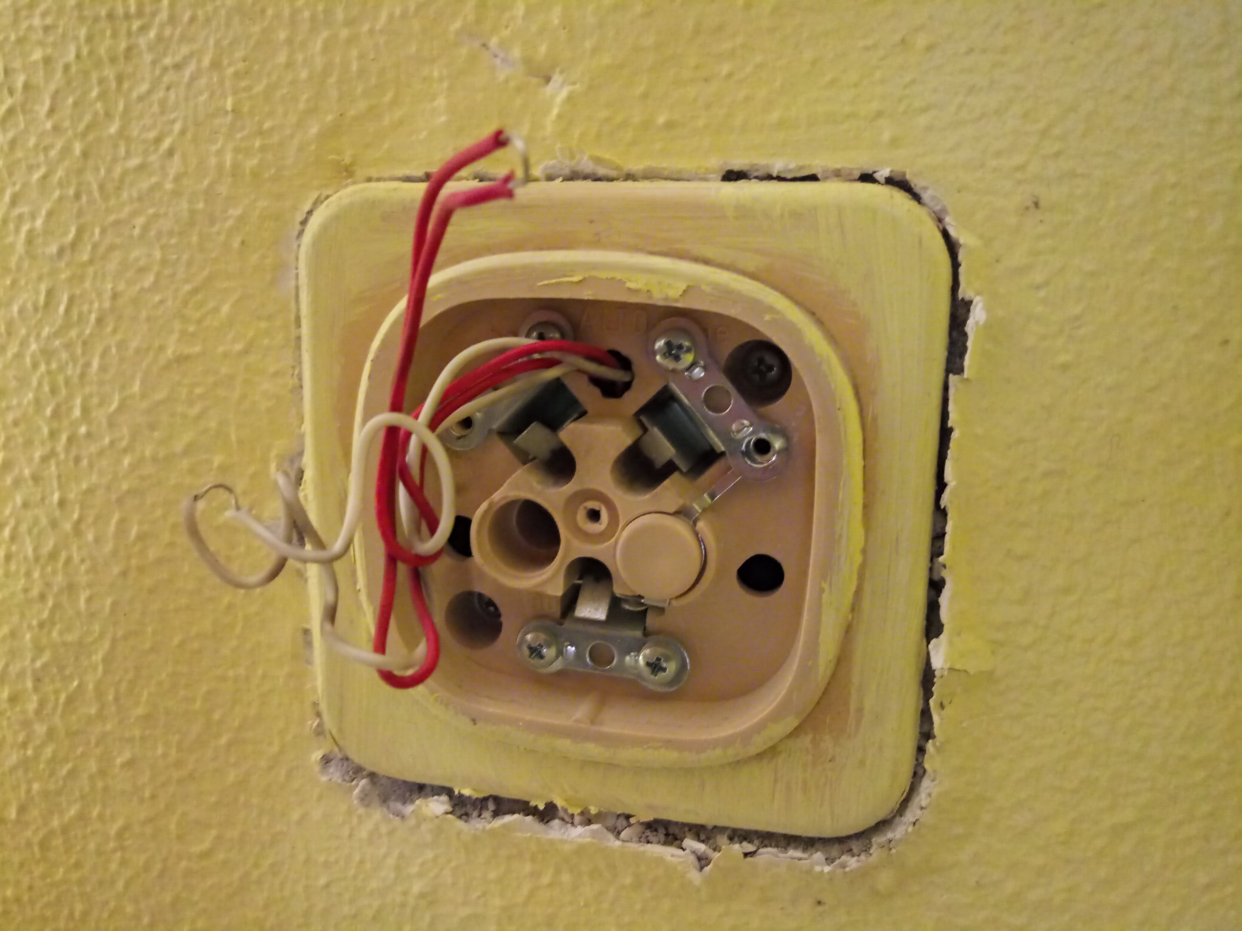

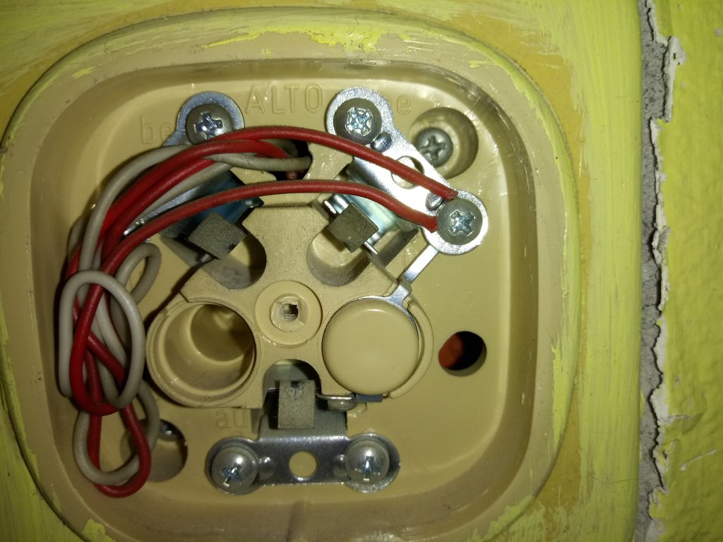

L'idea di @Pdevo di farti mappare le prese è ottima!
La cosa più sensata da fare, secondo me, è interrompere l'impianto nella presa 3, tagliando il filo lì. Come dice Hadx,
Hadx qualcuno ha spellato il filo(i) a metà (invece che ai capi)?
quindi ipotizzando che quel qualcuno abbia fatto tutto l'impianto, sarà fatto allo stesso modo in tutte le prese.
Una volta tagliato il filo, solo uno dei due capi avrà la linea, l'altro capo finirà sulla parte dell'impianto che hai tagliato. Quale delle due, bisogna provare.
Nelle altre prese che fanno il giro prima di arriva di arrivare il modem, bisogna fare lo stesso lavoro che hai fatto in quella dietro l'armadio, ovvero toglierla dai morsetti e isolare l'anima con del nastro da elettricista.
