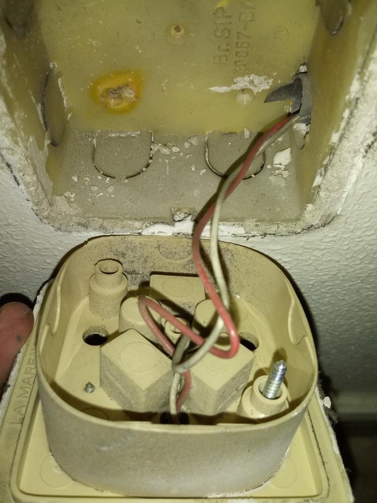

edofullo Ora c'è da capire da dove arriva la PT2, 1 minuto che faccio update della mappa Controlla se i cavi in uscita dalla PT1 vanno alla PT2 o alla PT6
Pdevo Aspetta, non ho capito, non è il tubicino a sinistra ad andare alla PT4? edofullo Controlla se i cavi in uscita dalla PT1 vanno alla PT2 o alla PT6 Esatto
edofullo Pdevo Quello sulla sinistra non si sa dove va mi sembra di aver capito Quello in basso alla PT1 e a destra alla PT4 @filtrofibra confermi?
Pdevo edofullo Quello sulla sinistra non si sa dove va mi sembra di aver capito Io credo intenda quello a sinistra. Forassite, la derivazione nel corridoio ha forassiti e la PT4 ha forassite. Quindi quello del 25 ancora manca all'appello.

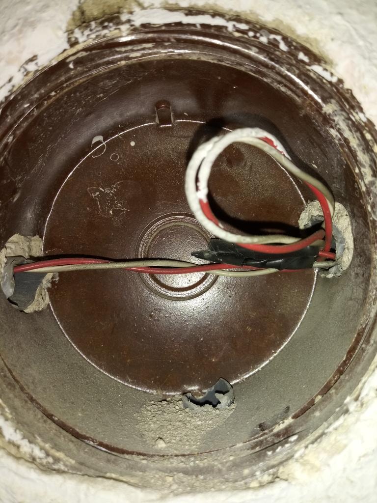

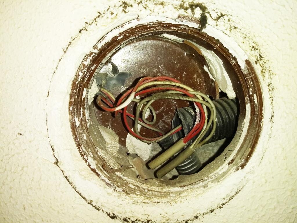

mek11 filtrofibra A questo punto io proverei nella scatola tonda a scollegare i cavetti che vanno verso il corrugato più grosso, dato che dalle tue prove sembra vadano solo alla PT4. Se la connessione così c'è, almeno un'altra derivazione è rimossa, altrimenti serve ragionarci ancora
edofullo Pdevo Ho visto, hai ragione. Però da come è orientata sulla mappa sembrava più logico a destra. Allora quello grosso (non me ne intendo assolutamente di corrugati 😆) può ancora essere il drop, solo che c'è da capire come portarlo alla PT3. E inoltre la PT6 manca ancora all'appello Con tutto sto casino non mi stupisco prendesse 3 in upload! Avrei voluto vedere un Hlog di questa linea 😂
Pdevo edofullo Infatti se PT1-PT2 esiste davvero, allora PT1 non può avere il drop e sarà quel 25. Se attacca al doppino del 25 il modem e funge, il drop è là.
Pdevo edofullo un altra cassetta? A seconda di quello a cui si riferisce il "confermo" Mi auguro di no ahah.
edofullo Anche il drop fosse nella 1, la presa 6 non torna, c'è un altra derivazione da qualche altra parte 😁
mek11 edofullo Dato che nella 2 ci sono 2 corrugati, potrebbe esserci il collegamento PT2 -> PT6 , no?
edofullo mek11 Si, ma allora non tornerebbe come viene alimentata la 2 (e quindi la 3) Pdevo Vero EDIT: Alt! la 2 ha 3 uscite, me ne dimentico sempre! Quindi ha senso che sia collegata alla 6 Quindi se tirando la 2 si muove la 1 abbiamo finito @filtrofibra
mek11 edofullo La 2 potrebbe essere alimentata dalla 1, sarebbe quello che hai tratteggiato in giallo, servirebbe capirlo
Pdevo La PT6 è collegata alla PT2 secondo me, sempre sospettato. PT1 PT2 e PT6 sono le prese nuove, e ha senso, sono anche una per stanza di quel lato di casa.
Pdevo A quel punto, la presa del modem gli conviene farsela partendo dalla PT6 e forando il muro per attraversare più che quell'accrocchio PT2-PT3. In PT1-PT2-PT6 abbiamo tutto lo spazio per lavorare e tirare cavi agevolmente.
