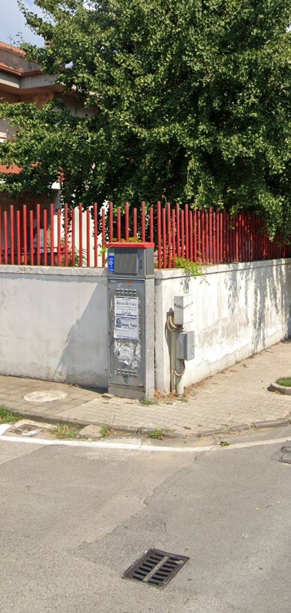

      Pe4nutbutter313 Verificando con l'indirizzo indicato a sistema mi risulta tu sia a 17mt dall'ARL (hai praticamente l'armadio sotto casa?). Vedo massimo 100M disponibile e dovresti agganciare senza problemi il massimo del profilo.
      Quindi o è presente un guasto o con Fastweb non sei agganciato in VDSL in base ai dati che vedo.
      Riesci per caso a risalire alla tua chiostrina?

        Grosso modo:
          walt Ecco, è letteralmente di fronte al mio parco attraversando la strada. Se contiamo dalla mia abitazione di certo non sono 17 metri ma neanche 1km. Saranno a stento 50 metri
            Pe4nutbutter313 Saranno a stento 50 metri
            Cui vanno aggiunte poi le decine di metri di raccordo comunque considerato l'elevato numero di circuiti attivi al tuo civico credo che incida più la diafonia rispetto alla distanza dall'armadio...che poi siano giustificati i presunti valori di portante è un altro paio di manicotti.
