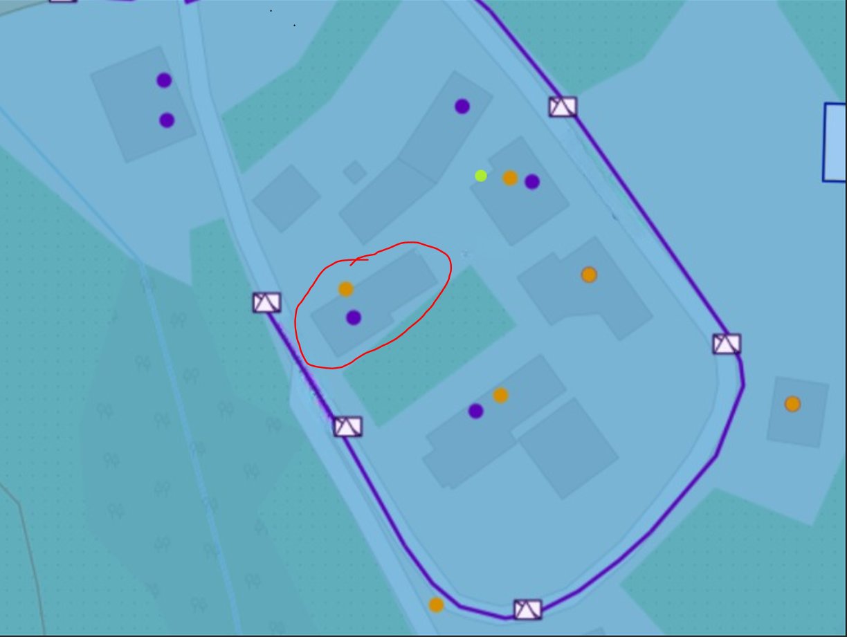

Ti ringrazio per la risposta. Ho verificato dal portale che mi hai indicato, che non conoscevo, e verificando il mio indirizzo risulta quanto riporto nell' immagine sotto. Ho cerchiato la mia abitazione e vedo quei due punti arancione e viola. Se clicco sul punto arancione viene fuori la descrizione:
Unità Immobiliare
Modello Concessione FWA
Comune : XX
Indirizzo: XX
Numero UI: 1
Non è specificato alcun numero civico nell' indirizzo
Mentre se clicco sul punto viola viene fuori la descrizione:
Unità Immobiliare
Modello Concessione FTTH
Nome Comune: XX
Indirizzo: XX 18
Numero UI: 1
In questo caso viene specificato il numero 18 (ingresso secondario), che anche da portale Open Fiber risulta quello coperto da FTTH. Deduco quindi che si tratti effettivamente di un errore/mancanza dei dati corretti nel database e che il numero 20 non risulta censito. Corretto? Dunque secondo lei l'unico modo di procedere è quello di affidarsi ad un operatore più piccolo/diverso? Come devo procedere però per attivare la FTTH con questo nuovo operatore, ma migrando la mia linea adsl (e telefonica) con il nuovo operatore la quale risulta associata al civico 20?
Ringrazio ancora per il supporto e per le utili informazioni.
O attivi un contratto con l'indirizzo della UI del pallino viola o senti un operatore che può mandare richiesta di mancata vendibilitá per il civico di tuo interesse. Sei ampiamente sotto i 40m da ROE necessari per la copertura se quello è l'immobile.

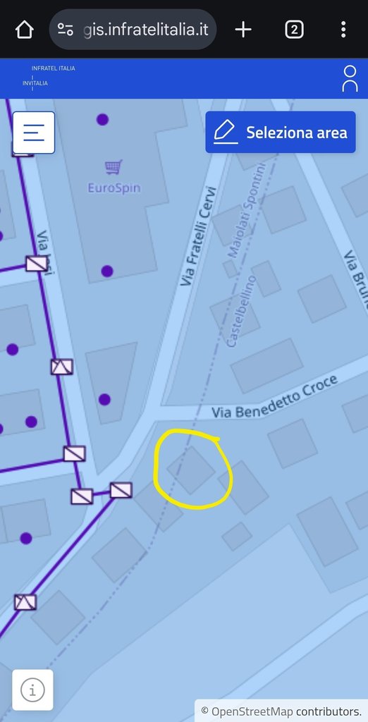

Buonasera,
Risiedo a Castelbellino (AN) in Via F.lli Cervi 8 e ho a disposizione anche il civico 9 nella mia proprietà (abitazione cerchiata in giallo).
Il pozzetto più vicino è di fronte al civico 11.
L'abitazione è di nuova costruzione (demolizione e ricostruzione) e non ho neanche una linea in rame.
C'è qualche possibilità di poter avere una FTTH ?
No, questi civici NON rientrano nel piano BUL per le aree bianche.
Nello specifico il civico 8 ricade sotto investimento privato, dichiarato nel corso del 2025.
In buona sostanza dovrai attendere che Fibercop ti copra.

frenk88 In questo caso viene specificato il numero 18 (ingresso secondario), che anche da portale Open Fiber risulta quello coperto da FTTH. Deduco quindi che si tratti effettivamente di un errore/mancanza dei dati corretti nel database e che il numero 20 non risulta censito.
Corretto, per quanto come detto da @Lorenzo1635 tu potresti inserire la richiesta di attivazione anche con il civico 18 (essendo sempre un civico del tuo immobile) la cosa più corretta sarebbe sistemare il censimento anche per il 20.
Tim purtroppo però , da quello che so, non ti permette di fare una nuova attivazione al civico 18, e poi passare il numero di telefono della linea che hai già attiva sul civico 20, sulla nuova FTTH, ergo, di sicuro rimanendo con loro non puoi risolvere.
frenk88 Dunque secondo lei l'unico modo di procedere è quello di affidarsi ad un operatore più piccolo/diverso? Come devo procedere però per attivare la FTTH con questo nuovo operatore, ma migrando la mia linea adsl (e telefonica) con il nuovo operatore la quale risulta associata al civico 20?
Per procedere a risolvere la situazione in maniera definitiva, basta che prendi contatti con i servizi clienti dei piccoli ISP che abbiamo qui sul forum, e spieghi loro la situazione (anche mandandogli il link di questo thread se necessario) e saranno loro a procedere ad inviare la richiesta di correzione ad Open Fiber, di solito prima chiedendoti di sottoscrivere almeno un contratto di pre-vendita del servizio (che comunque anche se sottoscrivi, non dovrai tirare fuori un centesimo fino all'attivazione della linea)
Nel pre contratto, verrà anche premessa la portabilità della numerazione telefonica attualmente associata alla tua linea TIM, che verrà migrata solo ad attivazione avvenuta della FTTH. (ergo non ci dovrebbero essere disservizi)
Nel forum abbiamo diversi operatori che possono gestire la tua richiesta(con i relativi rappresentanti), come anche molti venditori capaci, puoi vedere questi ultimi cliccando sopra le 2 relative parole sottolineate
Tanto per fare dei nomi, valuta : Dimensione, Navigabene, Ehiweb, Spadhausen, Qnets, 4all
Come venditori, ti consiglio di dare un occhiata all'offerta di MicheleBandinu per Tiscali/Pianeta Fibra e in caso di taggarlo sotto questo 3d
Ps: tieni conto che le richieste di censimento possono purtroppo impiegare anche diversi mesi, prima procedi meglio è
