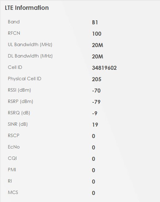

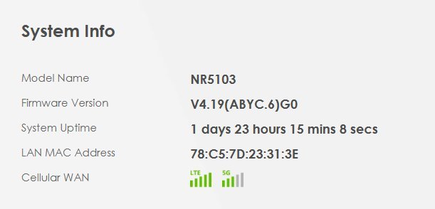

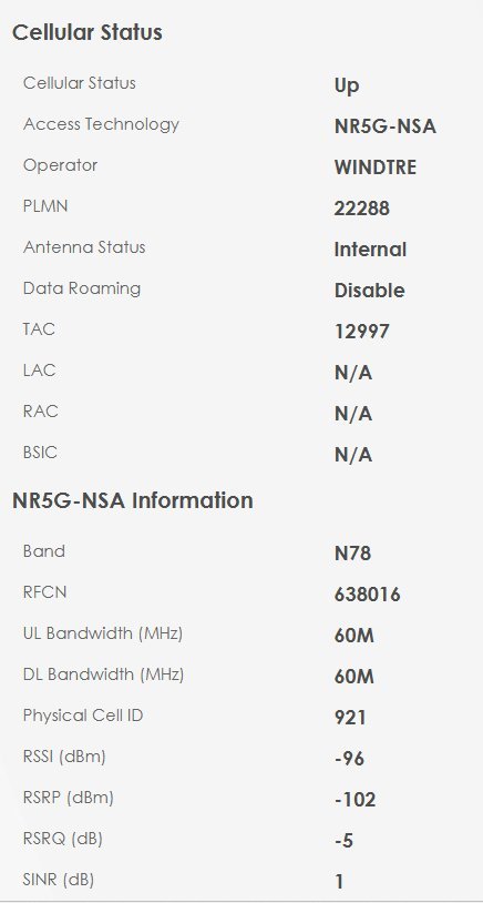

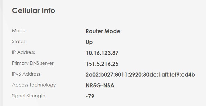

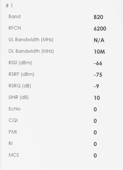

Ho comprato il suddetto router citato in oggetto ed ho un abbonamento in 5G con la wind, entrando nel router ho visto che ho le tacche piene in 4G LTE e in 5G ne ho la metà ed vorrei montare una antenna dedicata al 5G per ampliare il segnale. Ho notato una anomalia ma poi può essere la mia poca esperienza in questo settore, la bts in cui mi allaccio guardando sul sito lte italy ha le bande 1-3-20 in 4G ed la N3 in 5G ma se vado a vedere nei parametri sul router mi dice che mi aggancio alla N78... Dico una bestemmia io può essere che il 5G lo prende da un'altra bts?? La cosa bella che proprio dove abito io ho una bts proprio sul tetto a 6 metri dalla mia testa ed può essere che la N78 il router la prende da li?
Allego foto con i dati:
