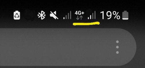

Buonasera a tutti, ho notato passando una sim su rete TIM che è perennemente attiva la Carrier Aggregation (B3+B20) anche con uno scambio dati minimo/senza scambio di dati.
Gli stessi task con rete Iliad (only B7 10mhz) e Vodafone (only B20 10mhz) si riescono a svolgere senza che si attivi la CA.
Non riesco a spiegarmi questo comportamento, i valori radio non sono male da giustificare una continua aggregazione.

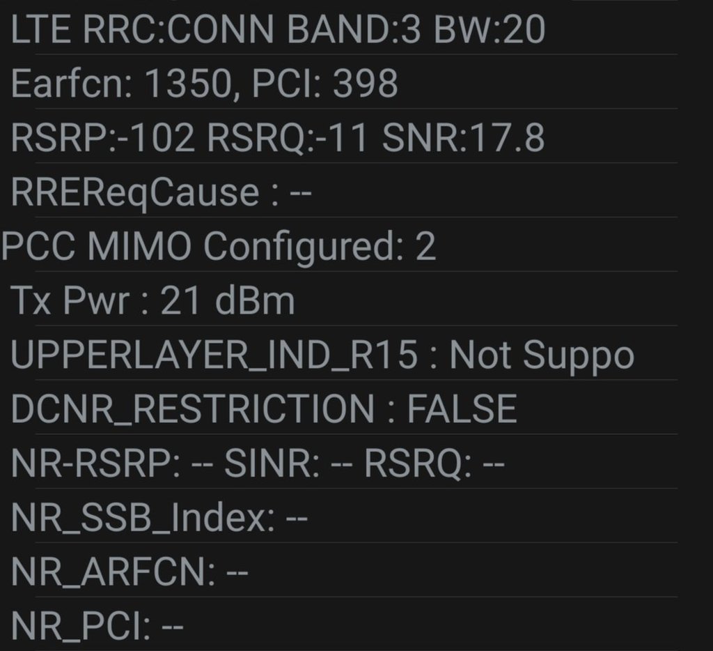

È risaputo che su rete TIM sia attiva una modalità che mantiene la CA attiva in determinate circostanze? (Zona Ericsson)
Potrebbe essere troppa saturazione?
Il medesimo comportamento è presente su altre BTS della zona.

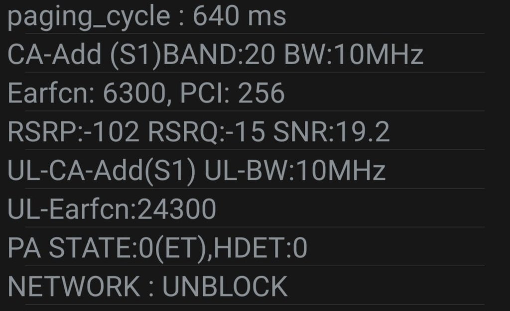

Lascio i valori radio TIM dal ServiceMode
